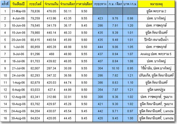

รถคุณเครื่อง 1800 cc ต้องถามก่อนว่าปกติตอนใช้น้ำมัน ในสภาวะการใช้งานคล้าย ๆ กันนี้ มันกินอยู่เท่าไรหละ (คงเอามาเทียบกับ 1600 cc ของผมไม่ได้อ๊ะ และผมใช้รถตอนเช้ากับเย็น ซึ่งรถไม่ค่อยติดอีกตะหาก ออกเช้ามืด ไม่ติด ตอนเย็น มีติดบ้างเล็กน้อย)
ตอนใช้น้ำมันผมได้ 11 กม./ลิตร หรืออาจเหลือประมาณ 10-11 พอติดแก๊สก็ได้แบบในตาราง
ถังที่ 10-12 เป็นช่วงที่ย้าย mix (นี่เป็นเหตุผลนึงที่ผมไปออกความเห็นไว้ในบางกระทู้) เริ่มจูนเองตั้งแต่ถังที่เท่าไร ไม่แน่ใจ น่าจะเริ่มจากถังที่ 3 หรือ 4 นี่แหละ แต่จูนนิด ๆ ไม่ได้จูนอะไรมาก
ส่วนถังที่ 13-14 ก็ย้าย mix เหมือนกัน แต่ปรับจูนไว้ค่อนข้างบาง ตอนเท้านิ่ง แต่ถ้าเท้าไม่นิ่งจะไม่บาง งงเปล่า
ส่วนถังที่ 15-16 ก็ย้าย mix เหมือนกัน แต่ได้ทำการติด lamda control เพิ่มเข้าไป

เอาเป็นว่า จากที่ได้ลองกับตัวเองละกันนะ ผมว่าของเดิมผมมันก็ประหยัดนะ ดูจากตารางสิ แต่มันจะบางตอนเท้านิ่ง ๆ ที่ความเร็วคงที่ นั่นคือสิ่งที่ผมไม่ชอบ มันบางจนน่ากลัว
แต่พอติดตั้ง lamda แล้ว ตัวเลขที่วัดได้จาก O2 มันวิ่งขึ้น ๆ ลง ๆ และตอนติดตั้งสิ่งที่พบเห็นได้ชัดก็คือ เดิม ๆ ก่อนติด lamda เปิด idle ไว้ครึ่งรอบ เปิด sense ตำแหน่งนึง แต่พอติด lamda ผมต้องปิด idle ไปเลย คือไม่ได้ใช้งาน แล้วแถมปิด sense เข้าไปได้อีกนิดนึงด้วยอีกตะหาก
เอาเป็นว่า ถ้าติด lamda แล้วเอาไปใช้งานในที่รถติด ๆ ผมว่าน่าจะทำให้ประหยัดได้แน่ ๆ แต่ถ้าขับทางยาว ๆ อันนี้ไม่ออกความเห็น
คิดเองว่า ที่เราสามารถปิด idle และปิด sense เข้าไปได้นิดนึง เพราะว่า รูแก๊สจากการเปิดของมอเตอร์มันเปิดมากกว่า power valve ทองเหลืองของเดิม (อันนี้ความเห็นส่วนตัวนะ) ถ้าเป็นแบบนี้จริง น่าจะมีคนลองดูสักหน่อย เปิด power valve เยอะ ๆ แล้วปรับ sense แล้วปรับ power valve อีกรอบ แล้วลองดูว่า ระหว่างเปิด power valve น้อยกับมาก อันไหนประหยัดกว่ากัน น่าลองนะ (แต่ว่าการปรับแต่ละครั้ง ต้องปรับ sense ให้สัมพันธ์กันด้วยนะ)
