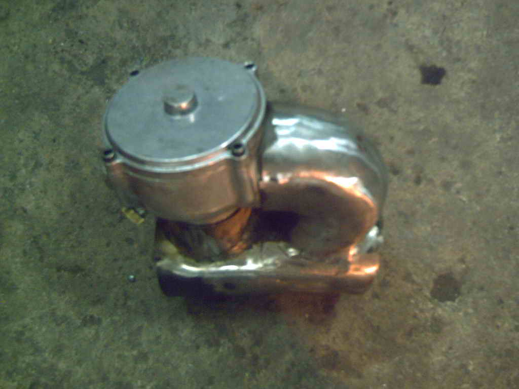

       รายละเอียดในการติดตั้ง Volk Caravelle / 2.5 L / 5สูบ
1. หม้อต้ม HANA / AUTO / 3000 CC
2. solinoid ( กรองแกส )
3. กล่องตัดหัวฉีด ( ไม่ต้องใช้ / เพราะเป็นระบบหัวฉีดเดี่ยว )
4. auto changing / sw ( H 2700 ) มีระดับแกสบน/ sw
( เปลี่ยนจากระบบน้ำมันเป็นแกสauto ) *** โดยใช้รอบเครื่อง/เวลา ***
5. variable mixer ( แบบต่อตรง )
6. tank 75L. ( ระบบมัลติวาล์ว )

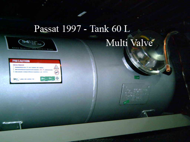

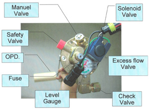

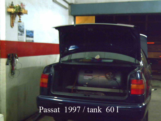

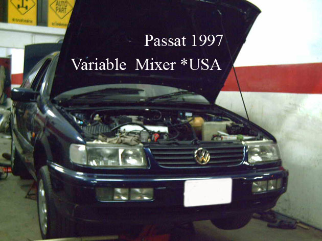

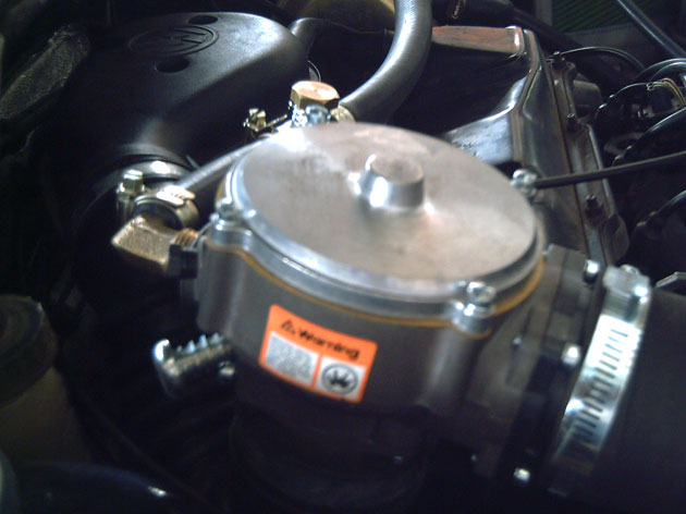

       volkswagen - passat
ระบบ Variable Mixer 23,000 บาท
1. หม้อต้ม ATiker
2. solinoid ( กรองแก๊ส ) *อิตาลี
3. กล่องตัดหัวฉีด 4 สูบ ( มีปลั๊กตัดระบบหัวฉีดเฉพาะ volk )
4. auto changing / sw-HANA-( H 2700 ) มีระดับแกสบน/ sw
5. tank 60 L ( Multi Valve )
6. Variable Mixer *USA

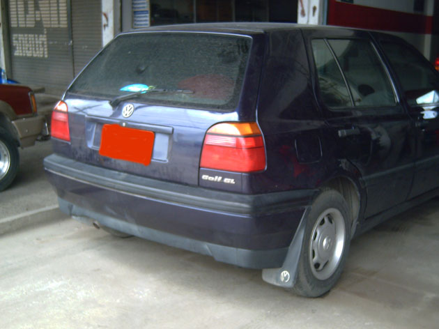

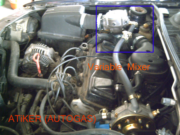

       volkswagen - Golf - 5Dr
ระบบ Variable Mixer
1. หม้อต้ม ATiker
3. ไม่ต้องใช้กล่องตัดระบบหัวฉีด ***ระบบเป็นแบบหัวฉีดเดี่ยว
