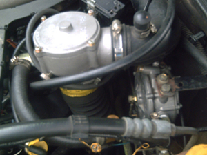

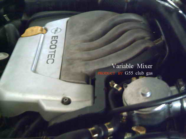

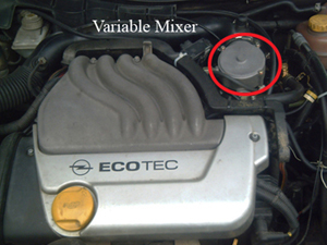

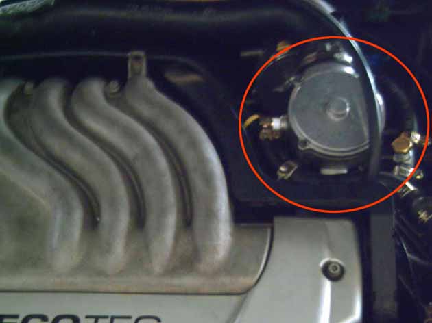

เล่าให้ฟังกันก่อนผมทดลองติดตั้งระบบ variable ลงใน opel astra 1.6 / 1995
และทดลองใช้มา 15 วันแล้วได้ข้อสรุปเรียบร้อย
1. อุปกรณ์ที่ใช้ ของ hana
2. หัวจ่ายแกสใช้ variable mixer
3. อัตราเร่งค่อนข้างใกล้เคียงกับนำมัน
4. อัตราการสิ้นเปลือง แกส 55 ลิตร/ ได้ 500กว่ากิโล/น่าจะ 1 / กม.
5.กล่องตัดหัวฉีด ( ไม่ต้องตัดต่อสายไฟ )
6.สวิท auto มีระดับแกสบอก

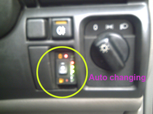

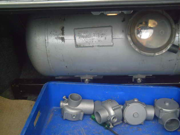

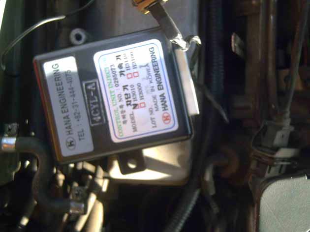

       รายละเอียดในการติดตั้ง
1. หม้อต้ม HANA / AUTO / CC
2. solinoid ( กรองแกส )
3. กล่องตัดหัวฉีด 4 สูบ ( มีปลั๊กเฉพาะ opel )
4. auto changing / sw ( H 2700 ) มีระดับแกสบน/ sw
5. variable mixer + ตีดัดท่ออากาศเพิ่ม
6. tank 58 L ( Multi Valve )

       Variable จะทำหน้าที่จ่ายส่วนผสมให้พอเหมาะกับความต้องการของเครื่องยนต์
Variable จะประกอบด้วยวาล์วปรับส่วนผสมจะติดอยู่กับลิ้นอากาศใต้แผ่นไดอะแฟรม
ควบคุมวาล์วปรับส่วนผสม ที่แผ่นเหล็กของแผ่นไดอะแฟรมจะมีรูเล็กๆอยู่ 4 รู เมื่อเครื่องยนต์ทำงานแรงดูดจากท่อไอดี
จะดูดผ่านรูเล็กเหล่านี้ทำให้พื้นที่เหนือแผ่นไดอะแฟรมบริเวณสปริงเป็นสูญญากาศ อากาศจากภายนอกที่เข้ามา
มีความดันมากกว่าจึงดันแผ่นไดอะแฟรมให้ยกตัวขึ้นและในเวลาเดียวกันก็จะดูดแกสจากหม้อต้ม จ่ายมากน้อยขึ้นอยู่กับ
แรงดูดซึ่งควบคุมด้วยแรงสปริง ความดันซึ่งสามารถยกชนะแรงสปริง ดังนั้นอัตราส่วนผสมระหว่างแกสกับอากาศ
จึงพอดีและเหมาะกับอัตราเร่งของเครื่องยนต์ เมื่อเครื่องหยุดหมุนแผ่นไดอะแฟรมซึ่ทำหน้าที่เป็นลิ้นอากาศจะปิดด้วยแรง
สปริง แกสที่ค้างอยู่ในท่อจะไม่สามารถรั่วออกมาได้
สกรูปรับเดินเบา ทำหน้าที่ปรับอากาศให้เข้ากับแกสตามกำหนดที่ต้องการ ปริมาณของอากาศกับแกสที่เข้ามาตอน
ปีกผีเสื้อปิด จะมีปริมาณคงที่ สกรูปรับเดินเบาจะยอมให้อากาศรอบๆลิ้นอากาศผ่านเป็นบางส่วน
ขณะที่สกรูปรับเดินเบาปล่อยให้อากาศผ่าน ลิ้นอากาศจะขยับขึ้นเล็กน้อย ทำให้ลิ้นแกสเปิดให้แกสออกมาตามส่วนเพื่อให้ส่วนผสมบาง
ตามที่รอบเดินเบาต้องการ
ส่วนผสมจากตำแหน่งเดินเบาจนถึงความเร็วสูงสุด จะถูกควบคุมโดยรูปร่างของลิ้นแกส ซึ่งมีรูปร่างคล้ายกรวย เพื่อจ่ายส่วนผสมบาง
และจ่ายส่วนผสมหนาเมื่อความเร็วสูงสุดหรือบรรทุกหนัก
วาล์วปรับปริมาณแกสคงที่ เป็นวาล์วที่ควบคุมปริมาณของแกสที่จะจ่ายให้เครื่องยนต์(โดยการประมาณ)ตาม CC
เพื่อให้ปริมาณแกสจ่ายให้พอดีกับการเผาไหม้ของเครื่องยนต์

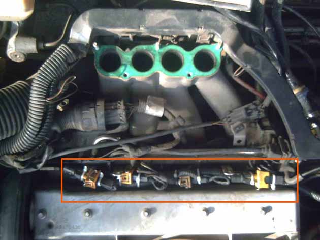

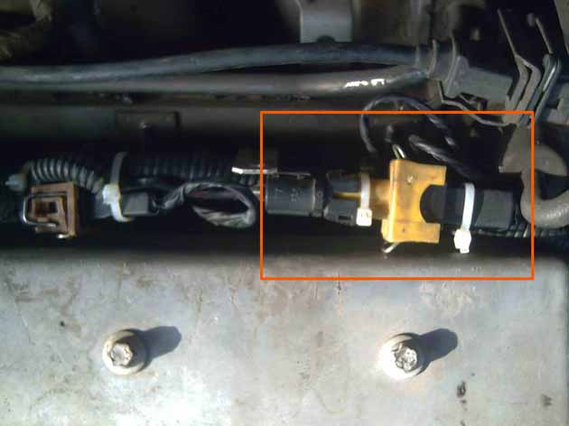

       ปลั๊กตัดต่อหัวฉีด OPEL astra ( ไม่ต้องตัดสายไฟ )

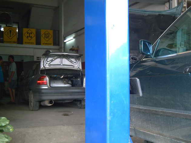

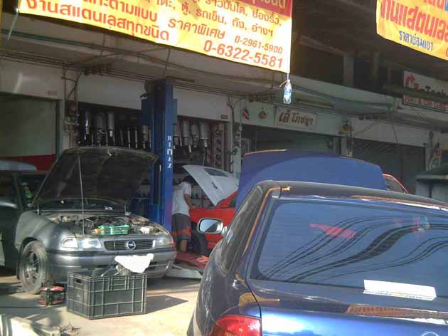

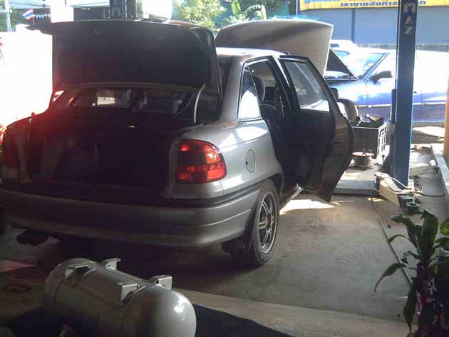

       สถานที่เกิดเหตุ
 จาก ชาย/G55
 อังคาร, 11/7/2549
10:55
124.121.191.243

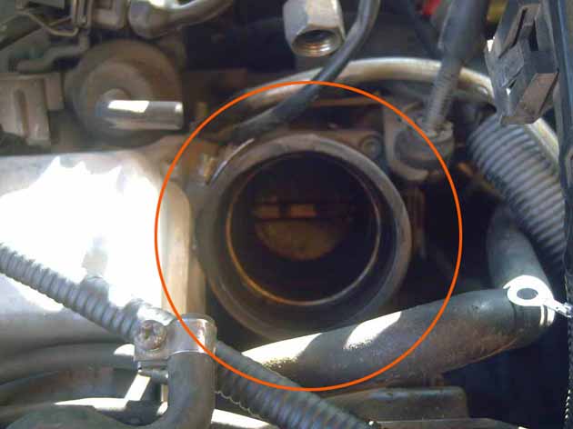

       ต้องเปิดท่อไอดีออกถึงลงมือทำงานได้
 จาก ชาย/G55
 อังคาร, 11/7/2549
10:59
124.121.191.243
       ขอสักหน่อย / ไหนฯฯ เปิดมาแล้วก็ล้างซะเลย นานฯจะมีโอกาสสักที

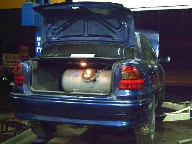

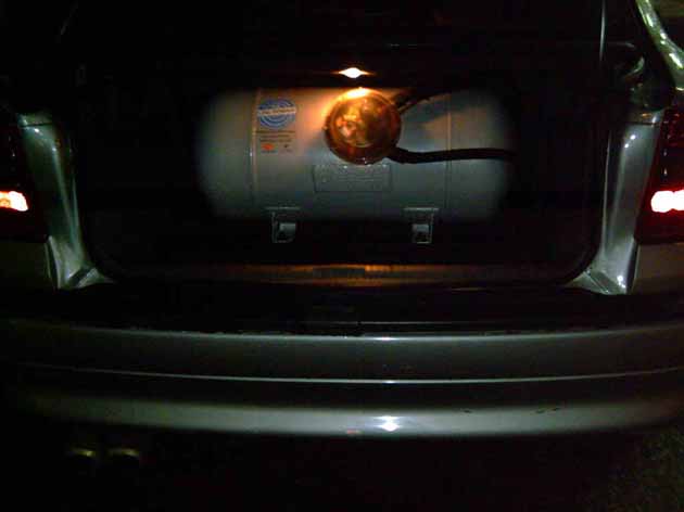

       วางถัง 58 ลิตร/ ก็พอวิ่งได้ 600 กม.

       ECO TEC 1.6 / AT

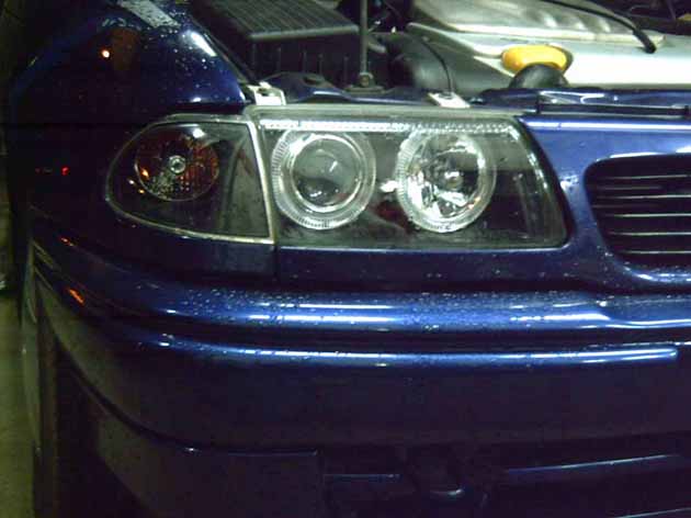

       ชอบไฟจังเลย สวยมากม๊าก

       บรรยากาศของถังยามค่ำคืน รู้สึกได้ถึงความเป็นส่วนตัว

       เดือนหน้าจะวางเครื่องใหม่แล้วครับพี่ คงเป็น 4A หรือไม่ก็ 7A ของโตโยต้า ถ้าวางเสร็จแล้วสักปลายๆเดือนคงจะมาให้พี่เดินระบบ gas ใหม่อีกรอบครับ....ว่าไปไฟหน้าวงแหวนนี่สวยดีเหมือนกันแฮะ
พี่ๆเขาหาซื้อกันจากแถวไหนครับ

       ไฟวงแหวน หาซื้อที่ไหนครับ
ที่บอกว่าถัง 58 ลิตร วิ่งได้ 600KM. หมายถึงเติมเต็ม ที่ 85%(49ลิตร) หรือครับ...
หรือว่าเติมเต็มที่ 58 ลิตรเลย
 จาก ชาย / G55
 ศุกร์, 14/7/2549
19:17
124.121.94.127
       58 ลิตร เติมได้ 58 ลิตร(85%ของถัง)ส่วนที่เหลือพื้นที่ว่า15%เพื่อให้แก๊สขยายตัว
