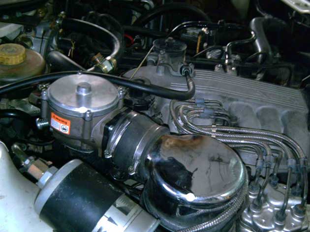

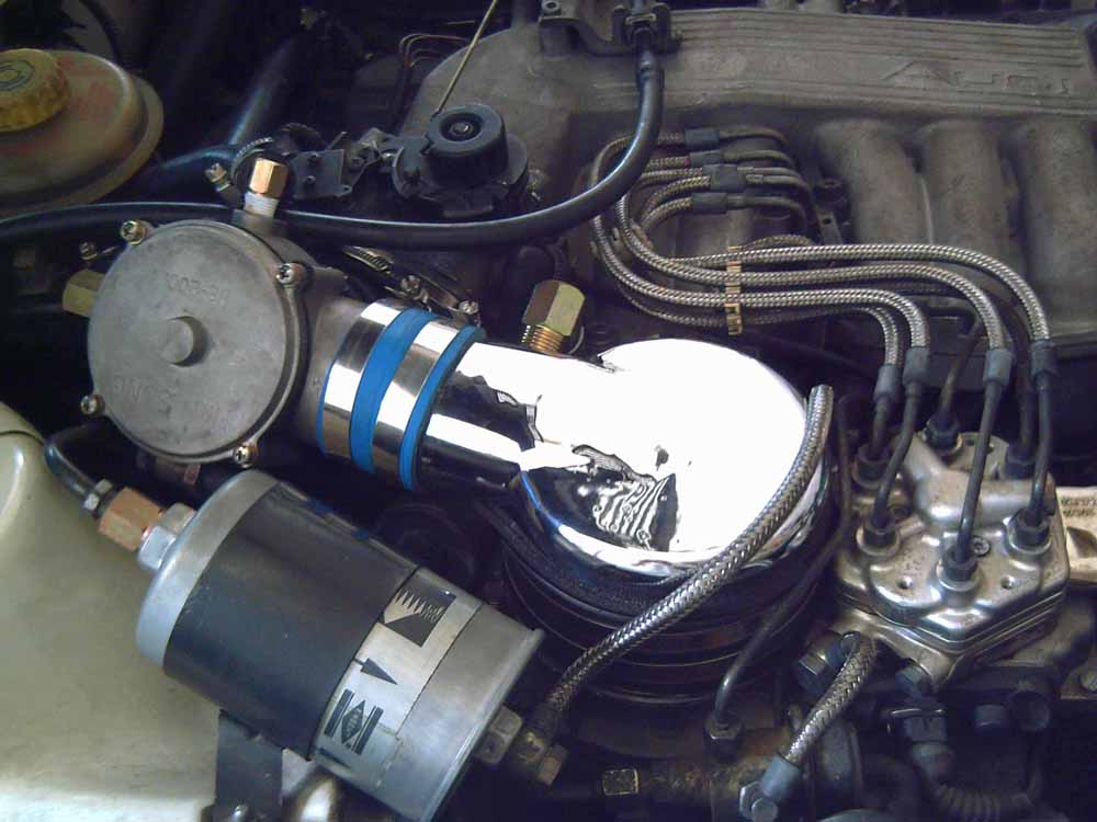

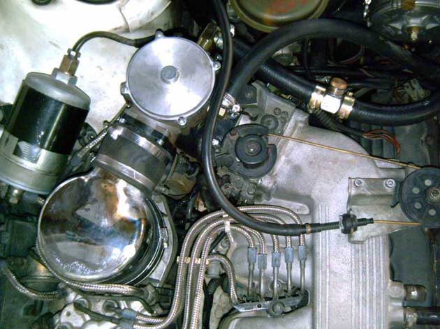

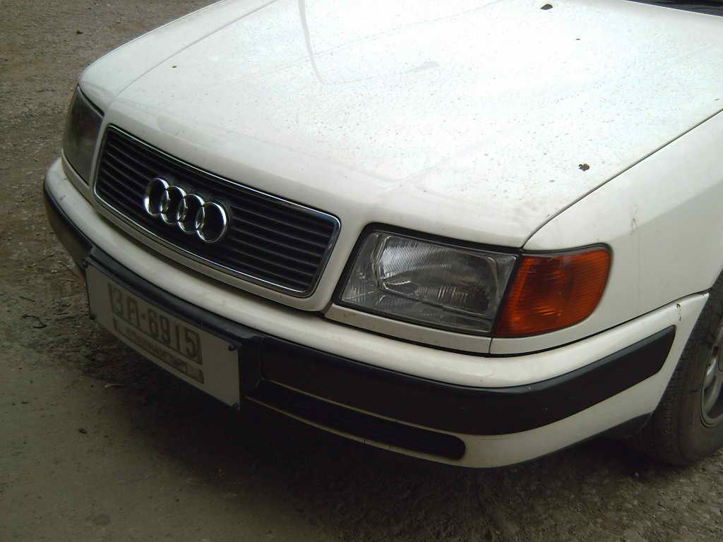

       วงจรการติดตั้ง ระบบ Variable Mixer
 จาก ชาย / G55
 พฤหัสบดี, 15/6/2549
21:32
124.121.93.33
 จาก ชาย / G55
 พฤหัสบดี, 15/6/2549
21:32
124.121.93.33
 จาก ชาย / G55
 พฤหัสบดี, 15/6/2549
21:33
124.121.93.33
 จาก ชาย / G55
 พฤหัสบดี, 15/6/2549
21:33
124.121.93.33
 จาก ชาย / G55
 พฤหัสบดี, 15/6/2549
21:33
124.121.93.33
 จาก ชาย / G55
 พฤหัสบดี, 15/6/2549
21:50

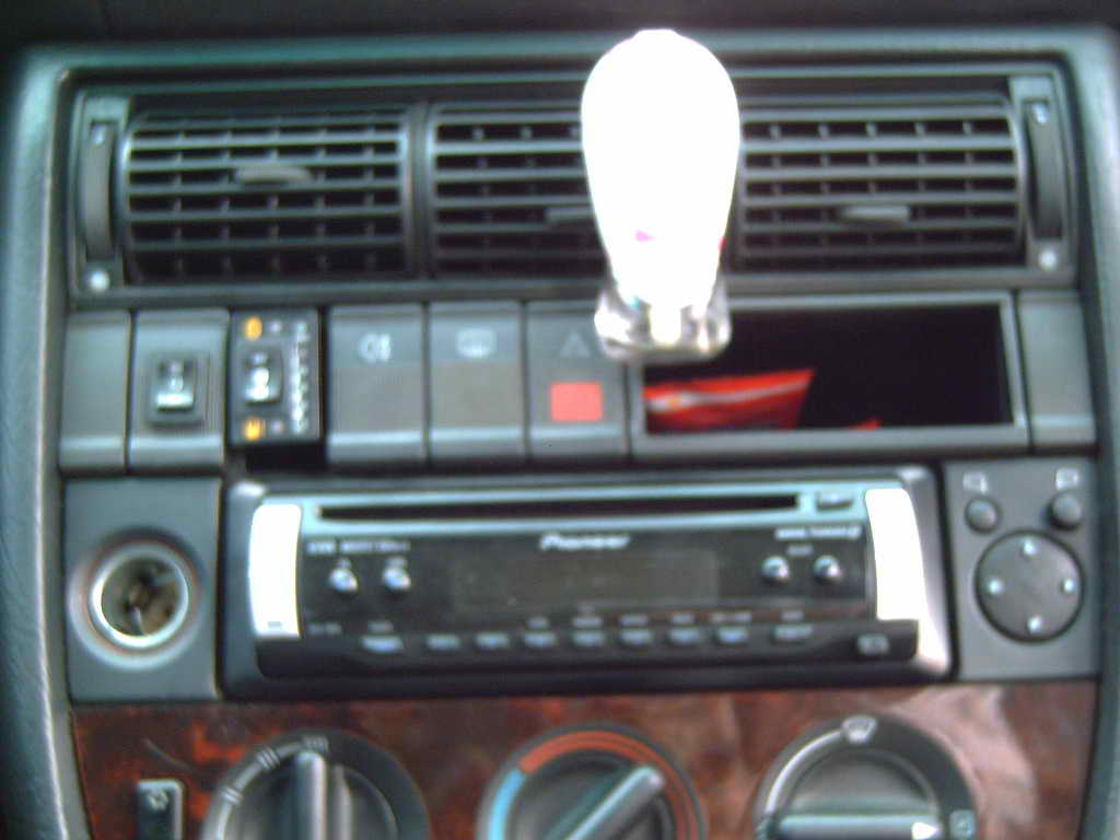

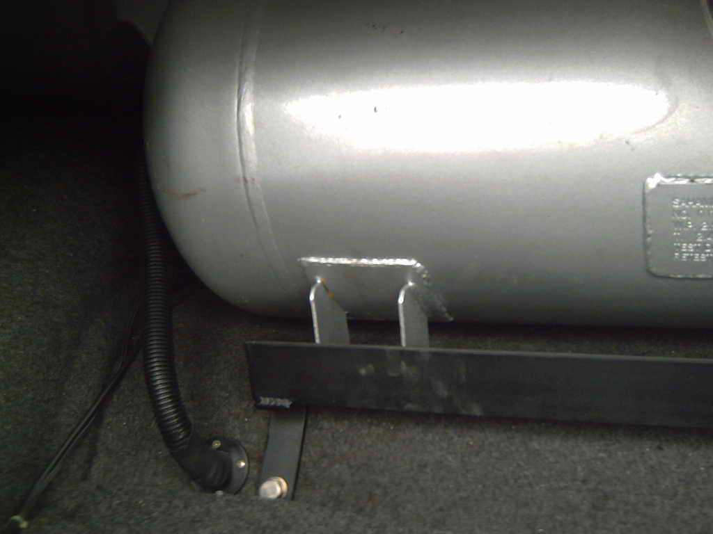

       รายละเอียดในการติดตั้ง
1. หม้อต้ม HANA / AUTO / 3000 CC
2. solinoid ( กรองแกส )
3. กล่องตัดหัวฉีด ( ไม่ต้องใช้ / เพราะไม่มีปลั๊กหัวฉีด ) ลดค่าใช้จ่ายลง
4. auto changing / sw ( H 2700 ) มีระดับแกสบน/ sw
5. variable mixer
6. tank 78 L.

       ผมใช้ A6 เครื่องตัวเดียวกับของคุณชายเลยครับ และก็กำลังจะติดแก๊สเหมือนกันครับ(ซื้อของมาติดเอง)
ตามรายละเอียดที่คุณชายให้มา
5. variable mixer
6. tank 78 L.
ซื้อที่ไหนที่ราคา เด็กๆหน่อยอ่ะครับ(ถ้าแยกราคาตามรายการจะขอบคุณอย่างสูงครับ) แล้วของคุณชายมีปัญหาเบาดับมั้ย

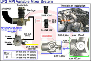

       Variable จะทำหน้าที่จ่ายส่วนผสมให้พอเหมาะกับความต้องการของเครื่องยนต์
Variable จะประกอบด้วยวาล์วปรับส่วนผสมจะติดอยู่กับลิ้นอากาศใต้แผ่นไดอะแฟรม
ควบคุมวาล์วปรับส่วนผสม ที่แผ่นเหล็กของแผ่นไดอะแฟรมจะมีรูเล็กๆอยู่ 4 รู เมื่อเครื่องยนต์ทำงานแรงดูดจากท่อไอดี
จะดูดผ่านรูเล็กเหล่านี้ทำให้พื้นที่เหนือแผ่นไดอะแฟรมบริเวณสปริงเป็นสูญญากาศ อากาศจากภายนอกที่เข้ามา
มีความดันมากกว่าจึงดันแผ่นไดอะแฟรมให้ยกตัวขึ้นและในเวลาเดียวกันก็จะดูดแกสจากหม้อต้ม จ่ายมากน้อยขึ้นอยู่กับ
แรงดูดซึ่งควบคุมด้วยแรงสปริง ความดันซึ่งสามารถยกชนะแรงสปริง ดังนั้นอัตราส่วนผสมระหว่างแกสกับอากาศ
จึงพอดีและเหมาะกับอัตราเร่งของเครื่องยนต์ เมื่อเครื่องหยุดหมุนแผ่นไดอะแฟรมซึ่ทำหน้าที่เป็นลิ้นอากาศจะปิดด้วยแรง
สปริง แกสที่ค้างอยู่ในท่อจะไม่สามารถรั่วออกมาได้
สกรูปรับเดินเบา ทำหน้าที่ปรับอากาศให้เข้ากับแกสตามกำหนดที่ต้องการ ปริมาณของอากาศกับแกสที่เข้ามาตอน
ปีกผีเสื้อปิด จะมีปริมาณคงที่ สกรูปรับเดินเบาจะยอมให้อากาศรอบๆลิ้นอากาศผ่านเป็นบางส่วน
ขณะที่สกรูปรับเดินเบาปล่อยให้อากาศผ่าน ลิ้นอากาศจะขยับขึ้นเล็กน้อย ทำให้ลิ้นแกสเปิดให้แกสออกมาตามส่วนเพื่อให้ส่วนผสมบาง
ตามที่รอบเดินเบาต้องการ
ส่วนผสมจากตำแหน่งเดินเบาจนถึงความเร็วสูงสุด จะถูกควบคุมโดยรูปร่างของลิ้นแกส ซึ่งมีรูปร่างคล้ายกรวย เพื่อจ่ายส่วนผสมบาง
และจ่ายส่วนผสมหนาเมื่อความเร็วสูงสุดหรือบรรทุกหนัก
วาล์วปรับปริมาณแกสคงที่ เป็นวาล์วที่ควบคุมปริมาณของแกสที่จะจ่ายให้เครื่องยนต์(โดยการประมาณ)ตาม CC
เพื่อให้ปริมาณแกสจ่ายให้พอดีกับการเผาไหม้ของเครื่องยนต์
