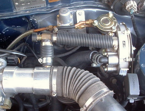

       ซวยเลยทีนี้! ล้างแอร์ครั้งสุดท้ายเมื่อ 25 เดือนก่อน ตอนนี้ฝุ่นชักตันที่อีแว็ปโปเรเตอร์ ลมไม่ค่อยอยากออก น้ำยาก็ลดลง ไม่ค่อยเย็น เห็นทีต้องจ้างเขาถอดอีแว็ปฯมาล้างแล้วแว็คและชาร์จใหม่ จากรูป ผมเลือกติดตั้งหม้อต้มตรงจุดนี้ เพราะเห็นว่าอนาคตจะสามารถเปลี่ยนหม้อต้มได้หลาย ๆ ขนาด ระยะมันกว้างดี ตอนนี้ไม่รู้คิดถูกหรือเปล่า
ปากเกร็ดไดรเวอร์
 จาก ปากเกร็ดไดรเวอร์TAC#29
 ศุกร์, 22/9/2549
12:28
124.121.4.202
       จะเห็นว่าท่อน้ำยาจากคอนเดนซิ่งยูนิตทั้งไปและกลับนั้นข้อต่ออยู่ใต้หม้อต้ม ซึ่งรวมทั้งเซอร์วิสวาล์วด้วย
ตรงเซอร์วิสวาล์วนั้นพอจะเอื้อมมือลงไปทำงานได้ แต่หากจะถอดชุดอีแว็ปโปเรเตอร์ทั้งชุดออกมาทำความสะอาด จะต้องถอดหม้อต้มก่อน ทีนี้เวรกรรมหละซิ ! ล้างแอร์ทีนึง รื้อหม้อต้มทีนึง ร้านแอร์คงไม่กล้ารื้อหม้อต้ม สงสัยจะเหนื่อยอีกแล้ว เฮ้อ!
