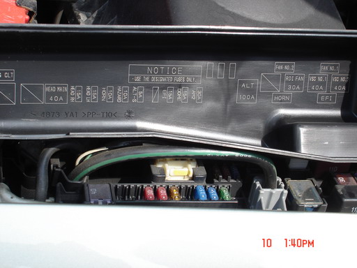

       หายไปนาน เพราะมัวแต่แก้ไข เรื่องไฟโชว์อยู่ ตอนนี้ ก็ยังไม่หายขาด เพียงแต่เรียนรู้วิธีดับไฟโชว์ด้วยตัวเองระยะสั้น ๆ ได้เท่านั้นเอง (อันนี้รู้ตั้งแต่เดือนแรกที่ติดตั้ง แต่ไม่มีแรงมาโพสต์ เพลียใจกับไฟโชว์ มันโชว์ทุกวัน แก้ไม่หายซักที ทั้งช่างและคนขับต่างก็เบื่อ แต่รถเป็นของเรางัยก็ต้องแก้ไข แต่รถไม่ใช่ของช่าง ตังค์ก็เอาไปแล้ว ก็ยังดีใจ ที่เจอช่างดี รับผิดชอบหน่อยคอยตามแก้ไขให้อยู่ คอยแนะนำอะไรให้หลายอย่าง รวมถึงเรื่องรีเซท ECU การปรับตั้ง O2 Emulator ด้วยตนเอง อื่น ๆ อีกมากมาย)
วิธีการ : เปิดฝาครอบสีดำตามภาพ แล้วดึงฟิวส์ EFI15A ตัวสีน้ำเงินที่ 3 จากขวามือสุด (มีที่ดึงเป็นพลาสติกสีขาวเสียบอยู่ด้านบน ตามรูปฝาครอบปิดอยู่ด้านขวามือ) ทิ้งไว้ซัก 1-2 นาที แล้วเสียบกลับที่เดิม
รีเซท ECU แล้วไฟโชว์ก็จะหายไป ไม่นานก็จะมาเป็นเพื่อนร่วมทางใหม่ ขึ้นอยู่กับหลายปัจจัย แต่เท่าที่สังเกตทุกครั้ง ไฟโชว์จะมาตอนขับมาเร็ว ๆ แล้วจอดไม่ค่อยนิ่ม (รอบสูง แล้วลงมารอบต่ำกระท้นหัน)

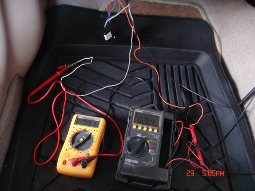

       รีเซท ECU ไปแล้ว ก็ยังโชว์อีก
Kuru ของเวบนี้ (พี่แอ้ม) ก็แนะนำให้ลองปรับค่า O2 ดู จริง ๆ แล้วตั้งใจจะปรับเองตั้งแต่แรกที่เห็นมันโชว์ทุกวัน แล้วต้องให้ช่าง J มาปรับทุกวัน ไม่เป็นสุขเกือบเดือน แต่ช่างอีกคนบอกว่ามันยาก ละเอียดอ่อน ช่าง J ก็เลยไม่ยอมสอนให้แต่แรก เข้าเดือนที่ 2 ตัดสินใจได้เลย ว่าต้องทำแล้ว
ช่าง J ก็มาต่อ O2 ตามรูป แล้วก็ไปซื้อมัลติมิเตอร์เอง 1 ตัว (สีเหลือง) อีกตัวของช่าง J ให้ยืม (สีดำ) (ช่างก็ทั้งไม่มีเวลาและไม่มีปัญญาจะแก้ไขให้ ไม่รู้ว่าแรงไปเปล่า) ใช้ตัวเดียวก็พอ ไม่จำเป็นต้องใช้ 2 ตัว จูนทีละตัว เหตุผลที่เอาตัวสีดำมาต่อ เพราะจะดูว่าตัวหน้ากับตัวหลังต่างกันเท่าไหร่ ติดมา 2 ตัวก็ยังไม่รู้ เพราะค่าจากน้ำมัน แกว่งมาก ๆ ไม่เห็นค่าความแตกต่างที่คงที่ได้
ใครที่อยากทำ แนะนำให้ใช้ ตัวเดียว จูนง่ายกว่า และเป็นเครื่องวัดตัวเดียวกัน ทั้งตัวหน้าและตัวหลัง
ปรับมาเกือบ 2 เดือนแล้ว ไฟก็ยังมาเป็นเพื่อนร่วมทางอยู่ เพียงแต่ทิ้งระยะหลายวัน วิ่งได้ระยะทางไกลกว่าเดิม สูงสุด 300 กม. แล้วก็ถึงแม้จะตั้งค่า O2 ตัวหน้าและตัวหลัง ค่าเดิม อาจจะวิ่งระยะทางสั้นลง เพราะมันมีปัจจัยอื่นร่วมด้วย ไม่ใช่แค่ค่า O2 อย่างเดียว (จากประสบการณ์ตัวเอง)
ถ้าอยากรู้ว่าค่าเท่าไหร่ ลองโทรถามช่าง J ดู
