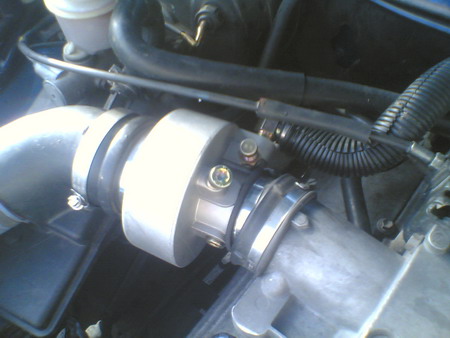

       ผมใช้เองอยู่ 5-6 เดือนแล้วครับ ประหยัดกว่าเยอะครับ ใส่กับเครื่องยนต์ 1 JZ-GE ฝาดำครับ
ลองชมดูได้ครับ http://www.clubjz.net/showthread.php?t=6341
ยังไม่มีปัญหาอะไรครับ ง่ายต่อการดูแลรักษาครับ ฝากไว้เพื่อเป็นแนวทางครับ

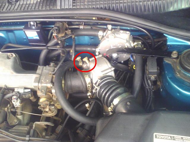

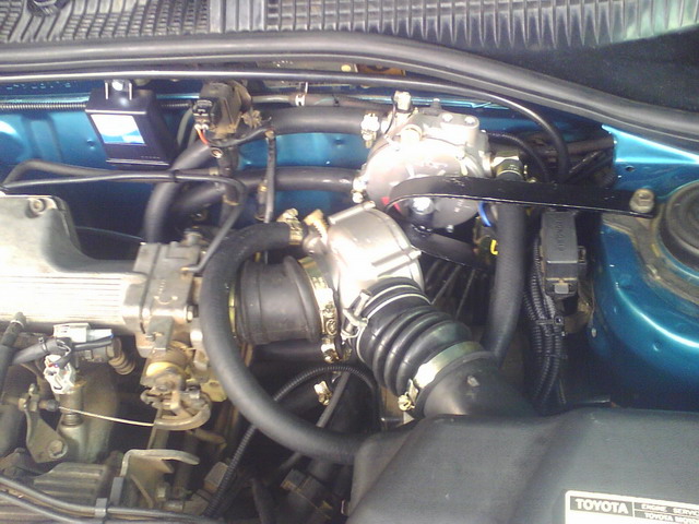

วิธีจูน variable mixer เอาแบบง่ายฯ
1. เริ่มจากเปิดวาล์วแก็สที่ Variable ให้เกิน CC. ที่กำหนด
2. เพิ่มวาล์วกลางสายตามรูป ( แล้วปรับอัตราการจ่ายแก๊สที่นี่ดูก่อน )
***ระหว่างทำถ้าไม่เข้าใจโทรหาผมได้ 081-557-6419 ท่านชาย
ช่างดีๆ คนดี สนับสนุน ครับบบบบบบบ
