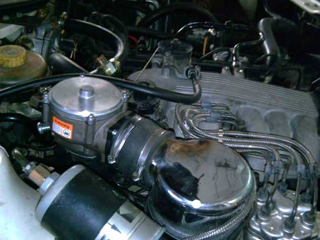

       ( ทำแผ่นอลูมิเนียมรับ ) Variable mixer ลงบนปากไอดี / ใส่กรองเปลือยเหมีอน 190E

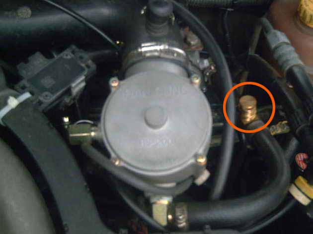

       มีวาล์วปรับกลางสายหรือเปล่า..............ปรับรูหกเหลี่ยมด้านหลังของตัว Variable....

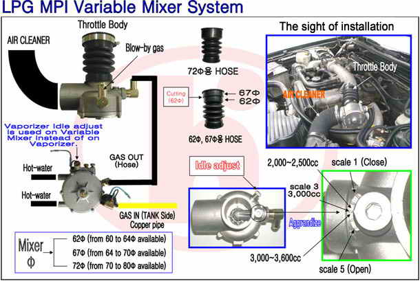

       ผมเป็นคนหนึ่งที่ติดแก็สแต่ผมติดเองเพราะพอจะมีความรู้เรื่องนิดหน่อยเป็นรถบีเอ็ม แต่วางเครื่องเอ็ม20 เครื่อง6สูบ2000ซีซีเกียร์ออโต้โดยใช้ระบบวาเรเบิ้ลหม้อtomasettoซุปเปอร์ระบุว่าใช้กับรถ2000-3600 ซีซีหลังติดตั้งแล้วใช้ได้ดีอยุ่แต่ยังจูนได้ไม่ดีเท่าที่ควรเพราะมีกลิ่นแก็สที่ปลายท่ออยู่เพิ่งติดเสร็จได้4-5วันแต่อัตราเร่งเยี่ยมถ้าต้องการอยู่ที่เราจูนว่าจะเอาวิ่งหรือประหยัดเพราะอยู่ที่เราจูนหม้อต้มด้วยว่าจะเอาเร่งดีแรงดีมันก็ต้องปรับให้กินดีด้วยไม่งั้นวิ่งไม่ออกเนื่องจากแก็สไม่พอผมปรับสเกลที่2กว่าตามรูปวิ่งได้ดีลากรอบได้4500-4800ซึ่งมันพอสำหรับผมแล้วที่แรกปรับไว้สเกล1ลากรอบได้แค่3000ทำให้รถอืดมากส่วนอัตราการกินยังไม่แน่ใจว่าเท่าไหร่เพราะจูนตลอดเอาไว้เข้าที่ไว้จะบอกอีกทีที่แจมมานี้ไม่ได้เข้าข้างใครเพียงแต่อยากทุกท่านว่าผมใช้แบบนี้เป็นแบบนี้ทุกท่านที่ตอบมาล้วนแต่ทำให้ผู้ไม่รู้ได้ความรู้ทั้งสิ้นครับและตอนนี้กำลังทดลองติดเพาเวอร์วาวล์แบบไดอะแฟรมเพิ่มอีกหนึ่งท่อยิงเข้าท่อไอดีเลยแล้วลดมิกซ์ลงให้ไม่มีกลิ่นเวลาเดินเบาและตั้งไว้ว่าเร่งเกิน2000ให้วาวล์เปิดเพิ่มได้ผมอย่างไรจะเล่าให้ฟังครับ

       ตามที่ได้อ่านของ คุณ pad99 แล้ว กลิ่นเหม็นน่าจะมาจากระบบของหม้อต้ม ( ตัวปรับเดินเบา / ของหม้อต้ม )
ทดลองปิดดู - ใช้ปรับรอบเดินเบาที่ Variable อย่างเดียวก่อน *** ตามรูป idle adjust ***
