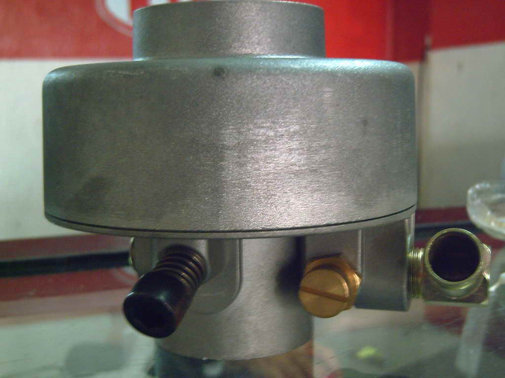

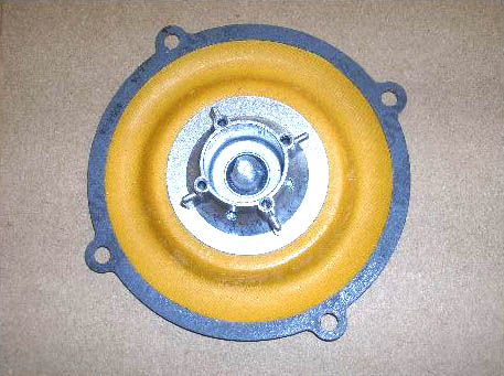

       แผ่นไดอะแฟรมจะมีรูเล็กๆอยู่ 4 รู เมื่อเครื่องยนต์ทำงานแรงดูดจากท่อไอดี
จะดูดผ่านรูเล็กเหล่านี้ทำให้พื้นที่เหนือแผ่นไดอะแฟรมบริเวณสปริงเป็นสูญญากาศ อากาศจากภายนอกที่เข้ามา
มีความดันมากกว่าจึงดันแผ่นไดอะแฟรมให้ยกตัวขึ้นและในเวลาเดียวกันก็จะดูดแกสจากหม้อต้ม จ่ายมากน้อยขึ้นอยู่กับ
แรงดูดซึ่งควบคุมด้วยแรงสปริง ความดันซึ่งสามารถยกชนะแรงสปริง

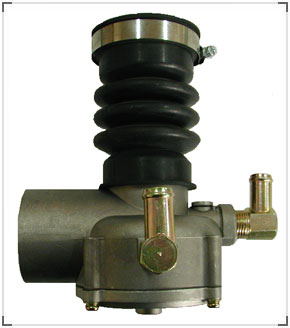

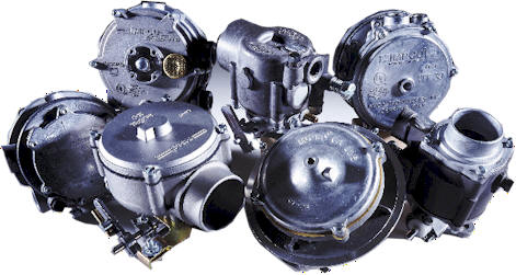

       มารู้จักกับ Variable ของหลายที่มากันก่อนนะ
ของ USA ( impco gas )

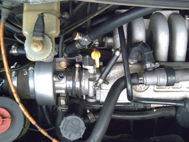

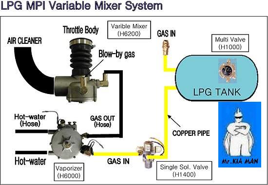

       ระบบติดตั้ง Variable mixer

หลักการทำงานของ viraible mixer กับ fix mixer ทำงานโดยหลักการ เหมือนกัน เป็นการผสมแก๊สกับอากาศ ด้วยแรงดูด (vacuam) เข้าท่อID ผ่านปีกผีเสื้อ เข้าไปเผาไหม้ในกระบอกสูบแต่ละลูกตามจังหวะของเครื่องยนต์
1. จากเดิมท่อID เดิมจะอยู่ที่ ประมาณ 60 มม. จะถูกรีดอากาศให้เหลือประมาณ
18-27 มม. ดูจากความแตกต่างแล้วลดลง หลายเปอร์เซ็นต์เหมือนกันนะ จึง
ทำให้ในขณะที่ใช้ระบบน้ำมันอากาศที่ผ่านรูของ mixer ที่กำหนดให้รูขึ้นอยู่กับ
ความสมดุลย์ ของการใช้แก๊ส วิ่งได้ดีนั้น ทำให้การกลับมาขับในระบบน้ำมัน
รถยนต์จะวิ่งอืดกว่าเดิม
2. ส่วนระบบ varaible mixer เป็นการทำงานโดยหลักของการผสมอากาศ + แก๊ส
โดยผ่านท่อขนาด 60 มม.(ภายในมีหลักการผสมแบบวนอากาศในห้องพักก่อนส่ง
ผ่านท่อขนาด 50 มม. เข้าห้องเผาไหม้ ดูแล้วเหมือนกับไม่มีการรีดอากาศจึงทำให้
การใช้ในระบบน้ำมันอัตราเร่งจะใกล้เคียงเดิม และการใช้ในระบ แก๊ส ก็จะเหมือน
กับระบบน้ำมัน ทำให้ไม่เกิดความแตกต่าง

คำตอบที่ 24
Variable จะทำหน้าที่จ่ายส่วนผสมให้พอเหมาะกับความต้องการของเครื่องยนต์
Variable จะประกอบด้วยวาล์วปรับส่วนผสมจะติดอยู่กับลิ้นอากาศใต้แผ่นไดอะแฟรม
ควบคุมวาล์วปรับส่วนผสม ที่แผ่นเหล็กของแผ่นไดอะแฟรมจะมีรูเล็กๆอยู่ 4 รู เมื่อเครื่องยนต์ทำงานแรงดูดจากท่อไอดี
แรงดูดซึ่งควบคุมด้วยแรงสปริง ความดันซึ่งสามารถยกชนะแรงสปริง ดังนั้นอัตราส่วนผสมระหว่างแกสกับอากาศ
จึงพอดีและเหมาะกับอัตราเร่งของเครื่องยนต์ เมื่อเครื่องหยุดหมุนแผ่นไดอะแฟรมซึ่ทำหน้าที่เป็นลิ้นอากาศจะปิดด้วยแรง
สปริง แกสที่ค้างอยู่ในท่อจะไม่สามารถรั่วออกมาได้
สกรูปรับเดินเบา ทำหน้าที่ปรับอากาศให้เข้ากับแกสตามกำหนดที่ต้องการ ปริมาณของอากาศกับแกสที่เข้ามาตอน
ปีกผีเสื้อปิด จะมีปริมาณคงที่ สกรูปรับเดินเบาจะยอมให้อากาศรอบๆลิ้นอากาศผ่านเป็นบางส่วน
ขณะที่สกรูปรับเดินเบาปล่อยให้อากาศผ่าน ลิ้นอากาศจะขยับขึ้นเล็กน้อย ทำให้ลิ้นแกสเปิดให้แกสออกมาตามส่วนเพื่อให้ส่วนผสมบาง
ตามที่รอบเดินเบาต้องการ
ส่วนผสมจากตำแหน่งเดินเบาจนถึงความเร็วสูงสุด จะถูกควบคุมโดยรูปร่างของลิ้นแกส ซึ่งมีรูปร่างคล้ายกรวย เพื่อจ่ายส่วนผสมบาง
และจ่ายส่วนผสมหนาเมื่อความเร็วสูงสุดหรือบรรทุกหนัก
วาล์วปรับปริมาณแกสคงที่ เป็นวาล์วที่ควบคุมปริมาณของแกสที่จะจ่ายให้เครื่องยนต์(โดยการประมาณ)ตาม CC
เพื่อให้ปริมาณแกสจ่ายให้พอดีกับการเผาไหม้ของเครื่องยนต์

       คุณชาย/ G55 หากทดสอบว่าทางเทคนิก variable Mixer เช่นสมมุติว่า ใช้รถขนาด 1600 cc ที่รอบเดินเบาของเครื่อง 800 รอบ/นาที ต่างจากที่ 3000 รอบ / นาที จะเปลี่ยนพื้นที่หน้าตัดทางเข้าของช่องอากาศเปลี่ยนอย่างไร เช่น จากเส้นผ่าศูนย์กลาง 27มิล หรือประมาณ 570 ตารางมิล เปลี่ยนเป็น 600 ตารางมิล ทางปฏิบัติคงทำไม่ได้ มีทางเดียวคือทดสอบจากการใช้งานจริงที่ทางโล่งต่างจังหวัดว่าจะประหยัด Gas ได้ท่าใด ถ้าวิ่งด้วยความเร็วสูงเฉลี่ยประมาณ 120 กม/ ชม และอัตราเร่งตีนปลายดีกว่า Fix Mixer มากไหม ถ้าตัวเลขประหยัดได้สัก 5- 10 % ผมจะติดตั้งและจะเชียร์ให้คนอื่นติดตั้งด้วย เพื่อความประหยัดของส่วนรวม และอย่าลืม แจ้งทาง Web นะ
 จาก ชาย/G55
 จันทร์, 3/7/2549
23:34
124.121.189.252
       ผมไม่ได้เชียร์ให้ติด Variable กันทั้งหมดหลอกครับ แต่อยากให้ผู้ที่กำลังมองหาระบบติดตั้ง
ลองทำความเข้าใจในระบบนี้ดูบ้าง อย่างน้อยก็ได้รับรู้อีกระบบหนึ่ง ( เป็นทางเลือก ) แต่ในความเหมาะสมก็ขึ้นอยู่กับความเหมาะสมของรถ ส่วนในขนาดเครื่องยนต์ 1600 CC บางคันเกินความจำเป็นอย่างเช่น
Honda 1.7 ( 2002 ) Fix Mixer 25.5 mm อัตราเร่งดีทั้งต้นและปลาย
Variable Mixer อัตราเร่งดี ( เกินความจำเป็น )
VW/caravelle 2.5 L Fix Mixer 26 mm อัตราเร่งออกตัวช้าไม่ดีเท่าระบบน้ำมัน/ ความเร็วปลายพอได้
แต่ก็ขึ้นช้า/เกียร์เปลี่ยนช้ามีเสียงกระแทก
Variable Mixer ( งอ 90 ) อัตราเร่งดี
 จาก ชาย/G55

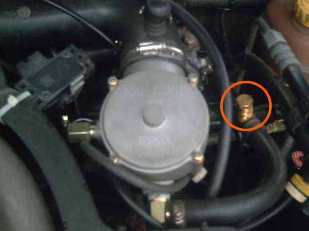

       เวลาปรับจูนมีวิธีการอย่างไรครับ
ผมใช้ฮุนได1.6 กินแก๊ส 1.8บาท/กิโลเลย
ถ้าจูนบางมากเวลาเร่งเครื่องแล้วจะมีเสียงแตกในห้องเครื่องแล้วรถดับ
กลุ้มใจมากเลยครับช่วยที จูนยังไง
 จาก G55
 พุธ, 5/7/2549
12:20
124.121.189.176
       เอาแบบง่ายฯ 1. เริ่มจากเปิดวาล์วแก็สที่ Variable ให้เกิน CC. ที่กำหนด
2. เพิ่มวาล์วกลางสายตามรูป ( แล้วปรับอัตราการจ่ายแก๊สที่นี่ดูก่อน )
***ระหว่างทำถ้าไม่เข้าใจโทรหาผมได้ 01-557-6419 ชาย
