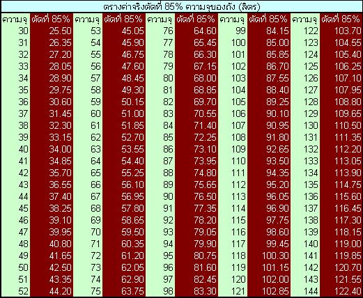

มันไม่ตรงกับข้อมูลที่คุณชาย / G55 ให้นะครับ
85% ของ 58 ลิตรมันเป็น 49.3 ลิตรนะคร๊าบ...

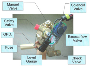

       ตารางข้อมุลทางเทคนิคดูแล้วน่าเชื่อถือครับไม่ทราบว่าอ้างอิงมาจากไหน ( ไม่ได้ดูถูกข้อมูลนะ ) ดีครับที่ช่วยกันให้ข้อมูลกัน แต่ที่ผมกล่าวเป็นถัง มัลติวาล์วครับ 58 ลิตร เติมได้ 58 ลิตร(85%ของถัง)ส่วนที่เหลือพื้นที่ว่า15%เพื่อให้แก๊สขยายตัว
ผมว่าน่าจะใช้ในถังให้หมดแล้วลองไปเติมดูน่าจะเป็นคำตอบครับ หรือเพื่อนฯฯที่มีข้อมูลช่วยกันบอกด้วยครับ

       ผมมีข้อมูลให้คิดง่าย ๆ นะครับ
ยกตัวอย่างกรณีถังของรถผมเอง ถัง60 ลิตร
ครั้งสุดท้ายก่อนเติมแก๊สผมวิ่งไปจนเกย์ที่ถังเหลือประมาณ 7-8%
ผมเติมเข้าไป จนตัดที่ 85%
ผมจ่ายเงินไป 452 บาท ที่แก๊สลิตรละ 9.60 บาท ณ ปั๊มแก๊สแถว ๆ หอวัง...
ปริมาณที่ผมเติมเข้าไปจริง ๆ จากหัวจ่ายคือ 452/9.6 = 47.08 ลิตร
ถ้าคำนวณจากที่ผมเติมไป 85% - 7% = 78% ของ 60 ลิตร ก็น่าจะเป็น (60/100) x 78 = 46.8 ลิตร
สรุปว่า 2 ค่านี้ใกล้เคยงกัน คือประมาณ 47 ลิตร
เพราะฉะนั้น ที่ 85% ของถัง 60 ลิตร ไม่ใช่ 60 ลิตรแน่นอน แต่เป็น 51 ลิตร ตามข้อมูลในตารางข้างบนครับ...
ผมก็ไม่ทราบเหมือนกันว่า ถังต่างชนิดกันจะคิดค่าความจุต่างกันแบบที่คุณชายว่าหรือเปล่า... เพราะที่กล่าวมาผมคำนวณจากถังของผมครับ ..
ใครมีข้อมูลก็ช่วยกันแชร์นะครับ ขอบคุณครับ...

       สงสัยเป็นถังแบบ super (เขียว-แดง) ที่ควบคุมตอนเติมได้ 85%

เรื่องถังมัลติวาล์วกับถังซุปเปอร์ ผมก็เข้าใจตามที่คุณ G55 อธิบายแล้วล่ะครับว่า
ถังมัลติวาล์ว 58 ลิตร คือ เติมได้ 58 ลิตร
แต่ถังซุปเปอร์(เขียว-แดง) ต้องคำนวณจากตัวเลขข้างถังอีกที จึงจะได้ปริมาณที่เติมได้จริง
