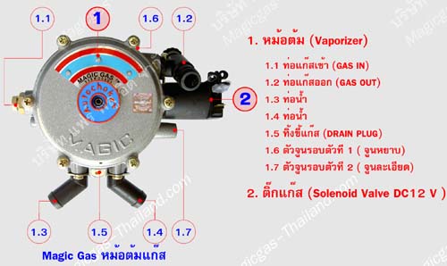

       แถมครับ ตามรูปหม้อต้มMagic
1.6 คือ Idle screw
1.7 คือ Sensetive screw
1.2 Screw ที่เป็นพลาสติกและมีสปริง คือ Power valve
ผมเข้าใจถูกไหมคุณ frank
