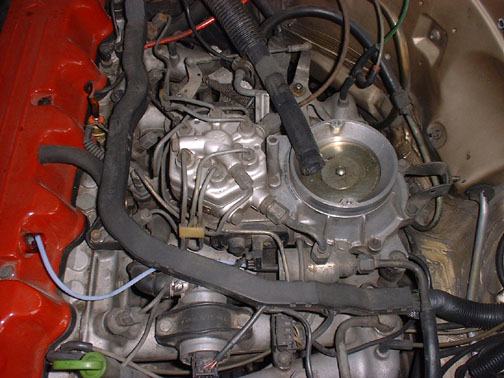

       รบกวนคุณ K_CAMRY หน่อยครับ พอดีจะเอา 300E ไปติดวาริเอเบิ้ลมิกเซอร์อะครับ แต่เดิมใช้มิกเซอร์ธรรมดาวางบนแอร์โฟลว์ อยากลองเปลี่ยนดู ช่วยแนะนำอะไรเพิ่มเติมสำหรับรถรุ่นนี้หน่อยได้มั๊ยครับ โดยเฉพาะการสตาร์ท และ รอบเดินเบา
เห็นว่า 124 เคยผ่านมือผ่านตามาบ้าง ยังงัยช่วยแนะนำหน่อยนะครับ หรือมีไอเดียอยากให้ป๋มไปเป็นหนูลองยาก็ลองว่ามาเลยคับ
(รูปแทน K-JETRONIC 230E ของป๋ม 300E แต่มิกเซอร์แบบเดียวกัน)

Mixer แบบ K-Jet ตามรูป ต้องดัดแปลงครับ ถ้าเป็นW124 ปี 90-97ใช้ได้เลยครับ ถ้าติดมาแล้ว ช่วยลงรูปให้ด้วยครับ

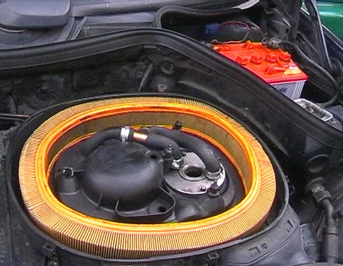

       รูปรถผมก่อนเปลี่ยนเป็นวาริเอเบิ้ลมิกเซอร์ครับ
300E ปากมิกเซอร์ 31มิล ทางเข้าทรงปากแตร ท่อแก๊สเข้า 2 ทาง (คิดว่าดีกว่ามีทางเดียว) วางมิกเซอร์บนแอร์โฟล์ว ผ่านการใช้งานมาแล้วประมาณครึ่งปี คืนทุนนานแล้ว ประหยัดดี อัตราเร่งรับได้

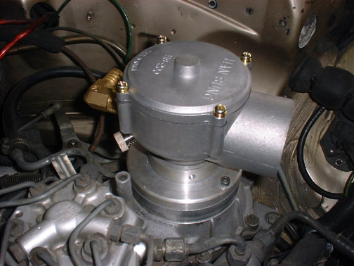

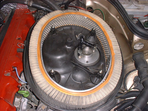

       การติดวาริเอเบิลมิกเซอร์จะติดตั้งยัดอยู่ในหม้อกรองเดิมสบายๆ โดยวางอยู่บนแอร์โฟล์วเหมือนเดิม แต่จะต้องทำหน้าแปลนมารับท่อด้านออกจากวาริเอเบิลมิกเซอร์มันหน่อย ส่วนท่อด้านเข้าวาริเอเบิลมิกเซอร์ไม่ต้องต่ออะไร มันก็ดูดอากาศหลังกรองอากาศตามปกติ
รูปนี้ผมสั่งกลึงหน้าแปลน รูน๊อตเดียวกับมิกเซอร์เดิม วางแทนมิกเซอร์เดิม มีคอยื่นขึ้นมาเพื่อรับกับปากของวาริเอเบิ้ลพอดี โดยล็อคด้วยน๊อตด้านข้างคอที่ยื่นขึ้นมา
(ผมยกหม้อกรองออก เพื่อให้สะดวกจูนเท่านั้น เพราะทำเสร็จแล้วปิดฝาหม้อกรองอากาศเข้าไปก็มองไม่เห็นมิกเซอร์เลย เนียลๆ)

       พอวางวาริเอเบิลมิกเซอร์ไปก้อจาได้ประมาณเนี๊ย.......

       รูปนี้ขออนุญาติยืมลงจากกระทู้เลขที่ 2683 หน่อยครับ เป็นเครื่องตัวเดียวกัน ติดวาริเอเบิลมิ๊กเซอร์พร้อมชุดหม้อต้มฮาแน่ เอ๊ย ฮาน่า เนื้อคู่ของมันครบชุด
นิค รามอินทรา
 จาก นิค รามอินทรา
 จันทร์, 12/12/2548
03:04
203.170.228.172
       สำหรับรถผมแล้ว แตกต่างครับ ของผมติดในช่วงที่หม้ออิตาลี AUTOGAS "SUPER 132E" ฮิตมากๆ นั่นหมายถึง ผมยัดเยียด AUTOGAS "SUPER 132E" ให้เจ้าวาริเอเบิลมิกเซอร์ตัวใหม่ของผม ต้องแบ่งซื้อมา เพราะส่วนใหญ่จาขายเป็นคู่
เค๊าว่า มันต้องมาเป็นคู่ คือ หม้อต้ม กับ วาริเอเบิลมิกเซอร์ HANA ใช้หม้ออื่นไม่ได้ แต่ผมก็เตรียมใจไว้แต่แรกแล้วว่าถ้าผมจับคลุมถุงชนกับหม้อต้มเก่าแล้วไม่เวิร์ค ก็คงต้องเสียตังอีกเกือบ 3,000.- สำหรับค่าหม้อเนื้อคู่ของมัน
แต่ผมว่าคงไม่ต้องเสียตังเพิ่มแล้ว เพราะลองแล้ว มันจ่ายแก๊สพอ
จากการทดสอบสองวันแรก ได้ข้อดีมา 3 ข้อ กับ ข้อเสีย 3 ข้อหลังการติดตั้ง ดังนี้
ข้อดี
1. อัตราเร่งดีกว่ามิกเซอร์เดิมตามคำตอบที่8 "อย่างรู้สึกได้"
2. สามารถแก้ปัญหาอากาศเข้าไม่พอขณะที่ใช้น้ำมัน วิธีทดสอบคือ ตอนออกตัวให้กระทืบคันเร่งมิดห้ามถอน จะไม่มีอาการสะอึกเนื่องจากขาดอากาศ แต่ถ้าเป็นมิกเซอร์เดิมจะสะอึกตอนประมาณ3000-3500รอบ เนื่องจากว่ารูมิกเซอร์เล็กไป(มีใครใช้ฟิกมิกเซอร์แล้วไม่มีอาการอย่างว่า ช่วยกรุณาลงรูปมิกเซอร์ที่เหมาะสมเป็นวิทยาทานด้วย ) ซึ่งอาการสะดุดรอบที่ว่านี้ ผมว่ามันค่อนข้างอันตรายและน่ารำคาญอย่างมาก(ข้อนี้แก้ปัญหาได้ตรงใจมากๆ)
3. กลิ่นแก๊สใต้ฝากระโปรงน้อยลง (ตอนที่เป็นฟิกมิกเซอร์ผมถอดท่อนำอากาศเข้าหม้อกรองออกครับ)

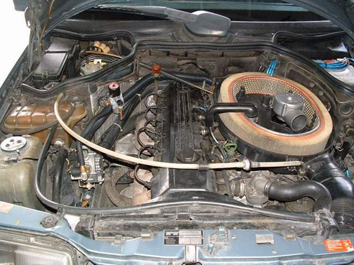

วันนี้ไปเจอมาคัน เป็น 126 เครื่องทวินแคม 2800 ทำมิกเซอร์เป็นลิ้นปีกผีเสื้อคล้ายของ อ.เรืองเดช แต่ไม่มีการเจาะที่ปีกผีเสื้อ ตอนใช้น้ำมันเปิดลิ้นสุด แต่ตอนเป็นแก๊สจะปิดลิ้นแต่ไม่สุดสามารถตั้งได้ตามใจ เปิดปิดด้วยมอเตอร์ไฟฟ้าทดรอบ ดูแล้วคงจะเวิร์คเหมือนกัน แต่ถ้าใครจะทำคงต้องเหนื่อยหน่อยต้องมีหัวช่างพอสมควร
