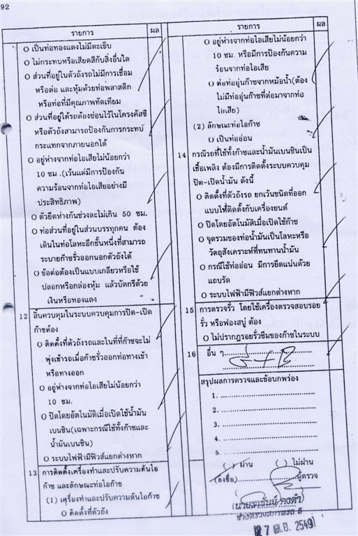

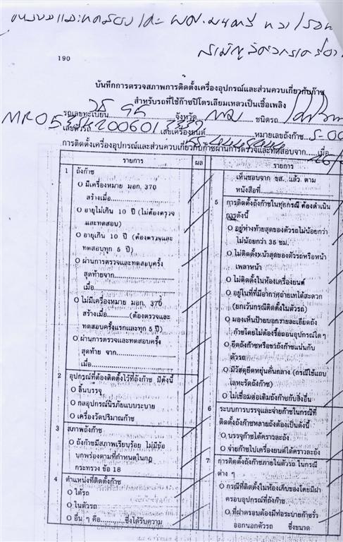

       วันนี้ 2 พ.ค. 49 ได้รับความอนุเคราะห์จากท่าน ผศ. มนตรี ทวาโรจน์ หน. คณะวิชาเครื่องกล สามัญวิศวกร 2225 ที่กรุณาให้กฎกระทรวง ระเบียบ "การตรวจสภาพการติดตั้งเครื่องอุปกรณ์และส่วนควบเกึ่ยวกับก๊าซสำหรับรถยนต์ที่ใช้ก๊าซปิโตรเลียมเหลวเป็นเชื้อเพลิง"
(คณะวิชาเครื่องกล เลขที่ 2 ถนนนางลิ้นจี่ แขวงทุ่งมหาเมฆ เขตสาธร กรุงเทพ 10120
โทร. 02 2873211-25 ต่อ 121 โทรสาร 02 2863596 )
ได้นำมาประกอบกับแบบบันทึกการตรวจสภาพฯ ที่ไปทำที่กรมการขนส่งทางบก เขตพื้นที่ 3
เมื่อ 26 เม.ย. 49 จึงขอนำมาเผยแพร่เพื่อเตรียมตัวไปตรวจสภาพฯ ดังนี้
หน้าแรกของแบบตรวจสภาพฯ

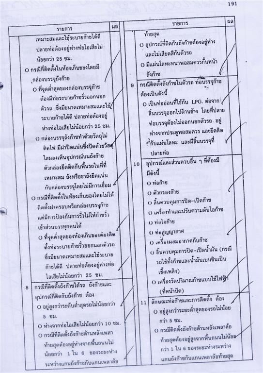

       หน้าที่สอง ท่านเจ้าของรถที่จะไปแจ้งตรวจสภาพกับกรมการขนส่ง ควรให้อู่ที่ติดตั้งเช็คตามแบบตรวจนี้ทั้งสามหน้าครับ

       หน้าที่สาม ....
