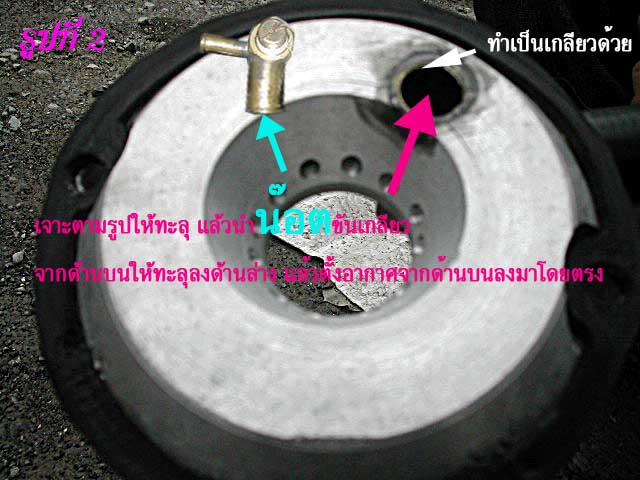

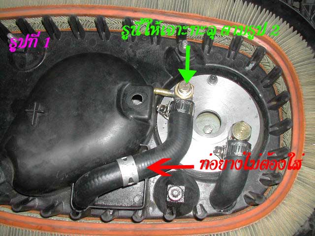

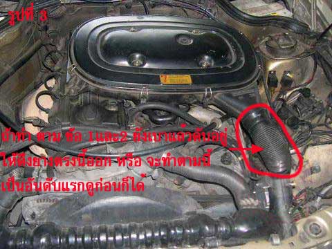

       สาเหตุหลัก คือเรื่องอากาศเข้าไม่พอครับลองดูตามรูปที่3 ดูก่อนก็ได้ครับเรื่องแก๊ส
1. แก้อาการเบาดับ ลองทำตามดูครับ สาเหตุคือ มิกเซอร์มีรูเล็ก ไม่เพียงพอกับอากาศที่เข้าในกรอง(เพราะรูตรงหน้ากากเล็ก) ถ้าจะแก้เฉพาะเรื่องแก๊สเบาแล้วดับเพียงอย่างเดียวให้ทำตามรูปที่ 3 ได้เลย และ้ปรับรอบเครื่ีองให้สูงอีกหน่อย ก็จะหาย ของผมแก้โดยวิธีนี้
2.แต่จะมีปัญหาตามมาอีกคือ พอเวลาใช้น้ำมันจะเร่งเครื่องไม่สุดตามสเป็กเดิม(ลากไม่สุดแต่ละเกียร์) ก็สาเหตุมาจากอากาศอีก ลงไปผสมไม่พอ ลองทำตามรูปที่ 1และ 2 หรือถ้ามีวิธีอื่นที่จะทำให้อากาศเข้าได้สะดวกก็ลองดูครับ

 คำตอบที่ 148
       รูปที่ 2

 คำตอบที่ 149
       รูปที่ 3
