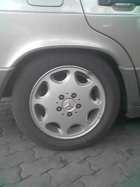

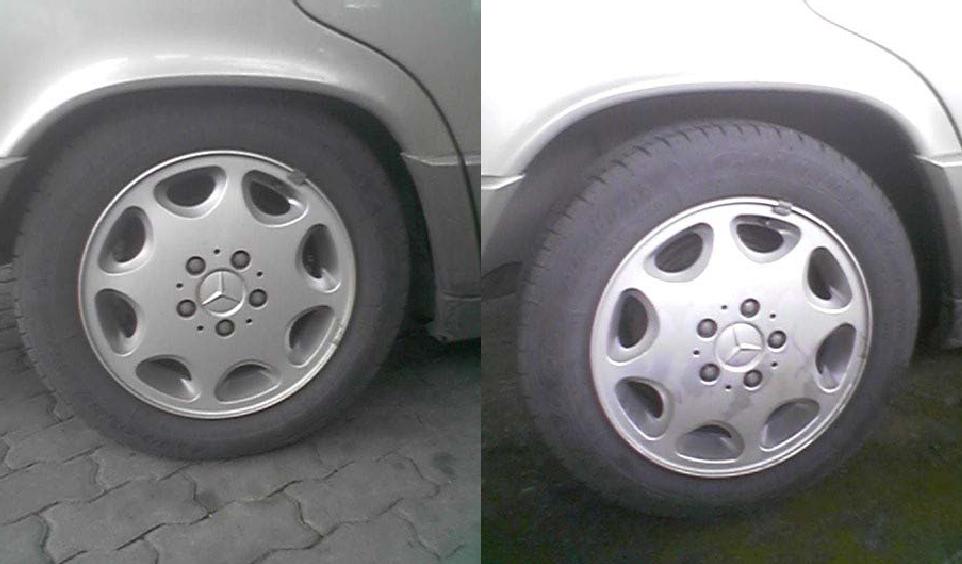

       ตอนนี้ ไปทำท้ายห้อย มาแล้วครับ เปลี่ยนเป็น สริงเป็นของ W124 ได้ พอดี เลย ครับ หลังจากติด แก็ส วิ่งไป ซักพักรู้สึกว่า สปิงหลังเริ่มทรุด เวลา มีคนนั่งข้างหลัง รู้สึกหน้าจะลอย ๆ เวลาขึ้นลง เนิน กระแทกแรงมาก รูปก่อน ทำ

       Benz สามารถปรับความสูงได้โดยให้ช่าง เปลี่ยนความสูงของยางรองสริง หรือ เลือกเป็น เปลี่ยน สปริงที่ ใหญ่กว่า เนื่องจาก 190 E เป็นรถเล็กจึงหา รุ่นใหญ่ ๆได้ไม่ยากนัก

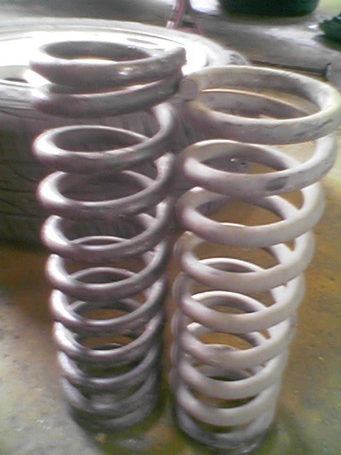

       รูปสปริง ของ W124 ครับคู่ละ 900 บาท ถูกมาก ๆ เคยถามที่ เชียงกงบางนา บอกตั้ง สองพัน แต่ที่ร้านเปลี่ยนไม่ได้นะครับไม่มีเครื่องมือ เจ้าของบอกว่า ถ้าใช้ไม่ได้ เอามาคืนได้เลย ซื้อมาจากร้านที่ เพื่อนสมาชิกแนะนำ มา ที่บอกว่าทำ Spacer ราคาถูก 200 บาท http://www.gasthai.com/tac/Question.asp?ID=587
อยู่ตรงใกล้ ๆ แยกเคราย ข้างโลตัส หน้าร้านจะไม่มี ชื่อ ผมถามเบอร์โทรมาให้แล้ว 01 4032438 , 01 258 2885
ส่วน ใน รูป ซ้าย คือ ของ ใหม่ เทียบกับของเดิม สูงกว่านิดหน่อยแต่ค่า K ต่างกัน

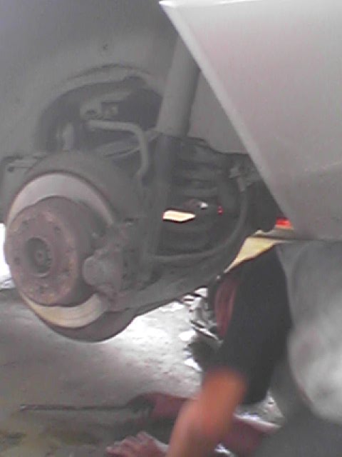

       รูปการถอดสปริงอัน เดิม ออกผมทำที่ร้านที่ซ่อม Benz ครับเนื่องจากร้านที่ซื้อมาบอกว่าต้องใช้อุปกรณ์พิเศษ แต่ ดูแล้วไปจ้างร้านช่วงล่างทั่วๆ ไปก็ได้ครับ ช่างจะถอดเอาน็อตที่ยึด โช้คด้านล่างออก แล้วเอา จะเข้ รองเป้าสปริงไว้แล้วค่อย ๆ ปล่อยมันลงมา สริงก็จะหลุดออกมา เวลาใส่ ก็ ค่อย ๆ เอาสปริงตัวใหม่ใส่แล้วก็ดันจะเข้ขึ้น จนตรงรู น็อต ขันให้แน่น เป็นอันเสร็จ ค่าแรง 600 บาท ส่วนถ้าท่านใดไม่ต้องการเปลี่ยสปริง ก็สามารถ เลือกวิธี ใช้ยางรองหัวโชค ที่หนาขึ้นได้

       หลังติดตั้ง ครับ สูงขึ้นมาประมาณ 1 นิ้ว ตอนนี้ ท้ายไมห้อยแล้ว สรุปค่าใช้จ่าย สปริง 900 ค่าเปลี่ยน 600 รวมเป็น 1500 บาท
