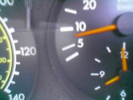

รายงาน ผล หลังติดตั้งมาได้ 4 เดือน วิ่งไปประมาณ 10000 กม ไม่เคย มี Back fire อัตรา การ บริโภค อยู่ที่ 8.5 กม ต่อลิตร มีนำมันหายบ้าง ต้องเติมเพิ่ม ประมาณ 500 บาท ต่อการวิ่งประมาณ 3000 กม รถผมกักน้ำมันที่ หัวฝักบัว ไม่ ได้ 100 % ครับ เลยเพิ่มระบบ ฉีดน้ำมันเป็นจังหวะ เข้าที่ หัวฝักบัว เป็นช่วง ๆ เพื่อเลี้ยงให้มี น้ำมันอยู่ตลอกเวลา และช่วย ไม่ให้ ระบบ Actuator Valve เสียหาย อุปกรณ์นี้ ทางอู่เป็นคนคิดให้ ครับ อาการเบาดับไม่มี รอบเดินเบา อยู่ที่ 700 - 800 รอบ มีความสุขมาก ครับ ตอนนี้ กำลังอยากลองหา Lamda มาติดเพิ่ม อยู่

       รอบเครื่อง ครับ อยู่ที่ 700-800 รอบ
