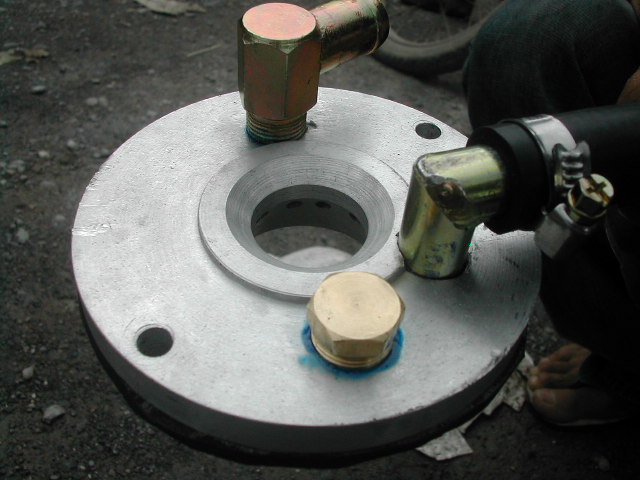

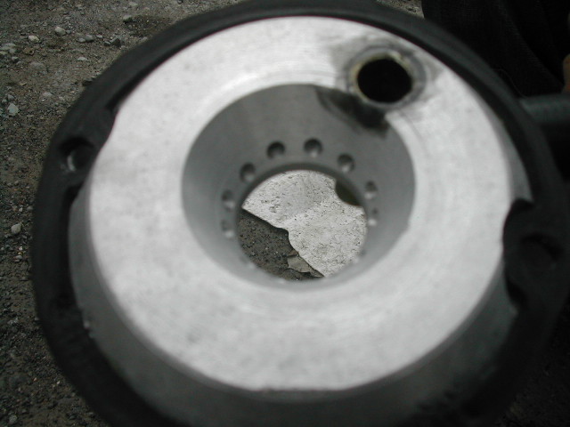

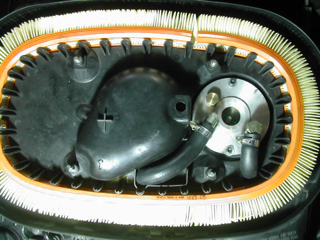

       ถ้าเดินเบาแล้วต้องการให้รอบเครื่องเดินเรียบไม่สวิงไปมาแม้ขณะคอมแอร์ตัดต่อ และไม่มีอาการเบาดับ ให้ทำตามในรูปครับ

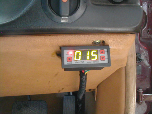

       สวิทย์พร้อมเกจ์บอกระดับแก๊สแบบดิจิตอล
1.เปลี่ยนจากน้ำมันเป็นแก๊สโดยไม่ต้องเร่งเครื่อง[เปลี่ยนในขณะเดินเบา]
2.หรือจะให้เปลี่ยนแบบออโต้ต้องให้ความร้อนของหม้อต้มถึงค่าที่ตั้งไว้และรอบเครื่องที่ตั้งไว้
3.ถ้าระดับแก๊สในถังเหลือน้อยตามที่ตั้งไว้เช่น5%ระบบก็จะกลับมาใช้น้ำมันแทน[แก้ปัญหาแก๊สบางเมื่อใกล้หมดถัง,เครื่องไม่ดับเพราะตัดกลับมาใช้น้ำมัน]
4.ถ้าความร้อนของเครื่องสูงกว่ากำหนดที่ตั้งไว้ก็จะมีเสียงร้องเตือน
ขอให้สนุกกับการใช้แก๊สครับ

       ไม่ทราบว่าสวิทย์พร้อมเกจ์ดังที่เห็นในรูปนี้ผมจะไปติดตั้งได้ที่ไหนครับและราคาเท่าไหร่ครับ ขอบคุณครับ

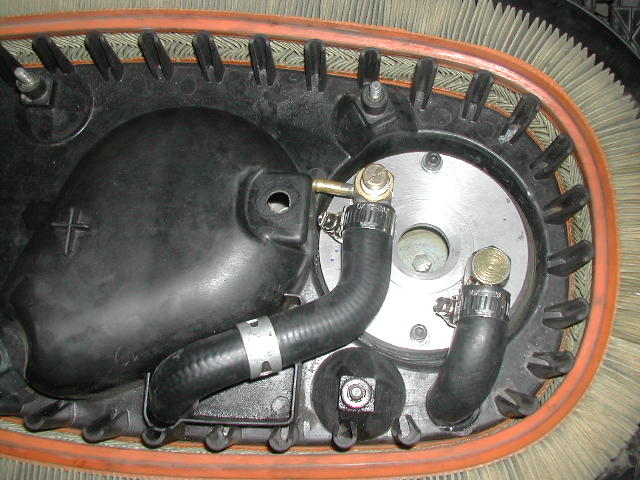

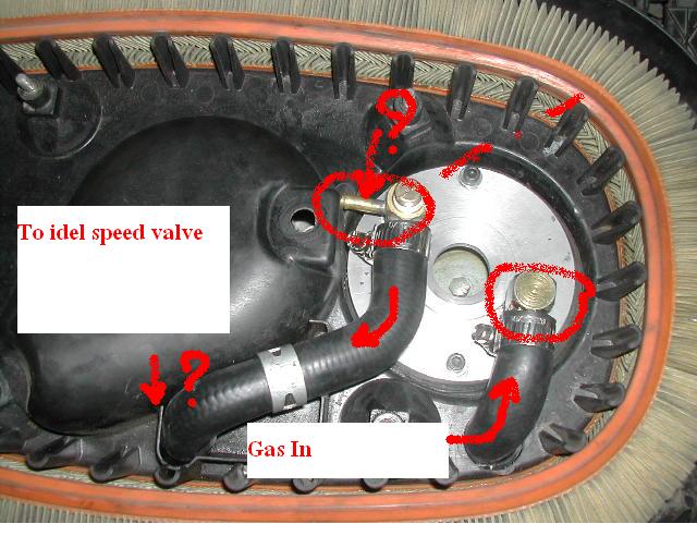

       จาก ข้อความ ที่ 28 ของ คุณ เมืองใหม่รวมช่าง พอดี เห็นรูป แล้ว น่าสนใจ มากครับ รบกวนช่วบ Confirm ตามที่ผมเข้าใน นิดนึงว่า ใช่ เป็นการ ต่อ เอาแก็ส เข้า ผ่านทาง ชุด idle speed ใช่ไหมครับ มีข้อ ดี ข้อเสียอะไร บ้างครับ คิดว่า เป็นแนวทางที่ ดีและคิดว่า ใช้ ได้อันหนึ่ง และการใช้งาน ใน Mode น้ำมัน ปรกติ ไหมครับ เห็นมีท่อ คล้าย ๆ ท่อทองแดงอยู่ทางด้าน ซ้าย เป็นตัวอะไร ครับ เพื่อเป็นแนวทาง กับผู้ที่ จะ ติด แก็ส ใน Benz ครับ ขอบคุณ มาก ๆ ครับ

       ตอบคุณ kk_190
ที่ท่านเข้าใจถูกต้องครับ
ในโหมดน้ำมันใช้งานปกติครับ
ในวงกลมที่ท่านสงสัยคือเพาเวอร์ที่มีท่อจ่ายแก๊สสำหรับเดินเบา สำหรับท่อเล็กในขณะเดินเบาเอาไว้จ่ายอากาศให้ชุด idle speed ส่วนแก๊สให้ดึงจากมิกเซอร์ ส่วนสกรูที่เป็นรอยผ่าด้านบนเอาไว้ปรับปริมาณแก๊สในขณะเดินเบาครับ
ในโหมดน้ำมันก็ทำหน้าที่จ่ายอากาศให้กับชุด idle speedทั้ง2รูที่กล่าวมาครับ
