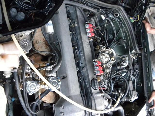

       ผมเป็นคนนึง ที่ใช้ BENZ 190E เครื่อง K-JET เมื่อวันที่ 4 สิงหาคม ได้ตัดสินใจ ไปติดแก๊ส ระบบหัวฉีดยี่ห้อหนึ่ง ประกอบด้วย ECU กรองแก๊ส รางหัวฉีด หม้อต้ม ชุดสายไฟ สวิชแก๊ส หลังจากติดตั้งมาแล้ว ก็ยังเจอปัญหายอดนิยม คงจะต้องกลับไปปรับจูนใหม่ ได้ผลประการใด จะมานำเสนอครับ หวังว่าจะเป็นประโยชน์ไม่มากก็น้อยในการตัดแก๊สของเพื่อนสมาชิก ครับ...........

       ผมเป็นคนนึงที่ใช้ BENZ 190 E เครื่อง K-JET เมื่อวันที่ 4 สิงหาคม ได้ตัดสินใจไปติดแก๊ส ระบบหัวฉีดยี่ห้อหนึ่งประกอบด้วย ECU กรองแก๊ส รางหัวฉีด หม้อต้ม ชุดสายไฟ สวิชแก๊ส หลังจากติดตั้งมาแล้ว ก็ยังเจอปัญหายอดนิยม คงต้องกลับไปปรับจูนใหม่ ได้ผลประการใดจะมานำเสนอ หวังว่าจะเป็นประโยชน์ไม่มากก็น้อย เพื่อประกอบการตัดสินใจติดแก๊ส ของเพื่อนสมาชิกครับ ......

       ชุดอุปกรณ์ก๊าซ LPG แบบหัวฉีด รถเบ็นซ์ 230E 300E K-jet 4-6 สูบ
ชุดนี้ใช้กับรถเบ็นซ์ รุ่น 230E 300E k-jet 4-6 สูบ แบบหัวฉีดLPG 100% ทำให้วิ่งได้ดีขึ้น ไม่มีแบ็คไฟร์ ประหยัดค่าน้ำมัน

       เครื่อง Ke-Jet ติดแก็สระบบดูดมีปัญหาเบาดับเกือบทุกคันครับต้องทำใจ ขนาดช่างที่ว่าเก่งก็ยังไม่รับติดรถรุ่นนี้เลยครับ ของผม 300Eติดแบบวาริเบิลก็เป็นครับแก้ไม่หาย แต่เขาว่ามีชุดหัวฉีดสำหรับ Ke-Jet แล้วไม่รู้ว่าจะมีอาการเบาดับอีกหรือเปล่า ราคาประมาณ 36 Kรวมติดตั้ง หากไม่มีปัญหาเบาดับอีกก็น่าสนใจครับ หากใครมีประสบการณ์มาช่วยแชร์กันครับ เพื่อน ๆ เคเจ็ค ผู้ร่วมชะตากรรมเดียวกัน

       รับรองไม่จบ ถ้ายังใช้หัวK-JET ต้องเปลี่ยนเป็นชุดหัวฉีดJAPAN แล้วจึงมาติดแกส ค่าใช้จ่ายรวมฝีมืออยู่ที่25000 รับรองนิ่งสนิท
