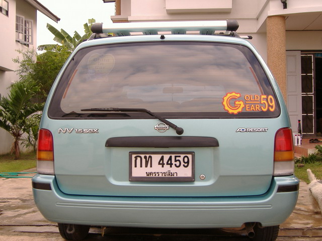

       ติดตั้งเมื่อวานนี้ครับ ลองวิ่งแล้ว 120-140 okey ไม่วูบครับ แต่ตอนเช้าผมต้อง start ด้วยน้ำมันก่อนวิ่งมาสัก กิโล แล้วเปลี่ยนเป็นแก๊สไม่มีวูบครับ เอารูปมาให้ดูครับ

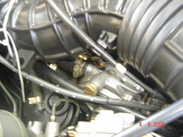

       สวัสสดีครับ ผมก็คนโคราช( ปักธงชัย )เหมือนกันคิดว่ามีสมาชิกเข้าไปดูกันน้อย ผมใช้รถ Rover 623 Gsi ติดแก๊สได้ประมาณ 3-4 เดือนที่ร้านแถวประตูน้ำมีเรื่องรายงานให้ทราบดังนี้ครับ
1. ใช้หม้อต้มฮานา 3000 ช่างเขาบอกว่าหม้อนี้รองรับเครื่งองได้ถึง 3000 ซีซี
2. ไม่ไต้ติดอุปกรณ์เสริมอะไรเลย
3. มิกเซอร์ จำเบอร์ไม่ได้ ช่วงเดือนแรกอัตราการวิ่งราว 160-180 ใช้ได้ดีเฉลี่ย 8-9 กิโลต่อลิตร
4. หลัง 1 เดือนมีปัญหาคือเบาดับ ทั้งแก๊สและน้ำมัน แต่กเวลาติดถ้าอยู่ในโหมดแก๊สจะดิดยากต้องรอ( ประมาณ 2 ไฟแดง ) แต่ถ้าดับในโหมดน้ำมันติดได้เลย
5. เอาเข้าไปให้ช่างที่ติดตั้งให้แก้ไขให้เขาบอกว่าเป็นกับรถเรา แต่ถ้าอยากลองก็ต้องเปลี่ยนมิกเซอร์ใหม่ ราว 1000 ถ้าไม่หายก็ให้ใส่ วาริเอเบิลไปเลย 3-4000 ประมาณว่ารถเราไม่ดี
ซึ่งก่อนที่จะติดแก๊สไม่มีปัญหาเลย พูดเหมือนรถเราผิดปกติ
6. คิดต่อมาว่าคงไม่อยากเข้าไปอีกแล้วที่ร้านนี้ เลยหาร้านใหม่พอดีพวกเขาแนะนำให้ทีแถวหน้า ซีเทค เลยไปแก้ หมดอีก 2600 ค่าจูน ค่าเปลี่ยนติ๊กแก๊ส (ตีเทิร์น)
7. ช่างบอกว่าให้ใช้แก๊สไปก่อนให้รถมันคุ้นกับแก๊ส ยังไม่ต้องใช้น้ำมัน ผมก็เชื่อครับใช้แก๊สอย่างเดียว แต่อดไม่ได้มันไม่น่าเป็นอย่างนี้ก็เลยลองใช้น้ำมัน ปรากฏว่าสตาร์ทยากครับ
ก็เลยโทรไปถามช่างเขาบอกว่ามีแก๊สค้างอยุ่ วันหลังก็เลยเอาไปให้เขาแก้ให้อีก คราวนี้ต้องเปลี่ยนติ๊กแก๊ส ( ฟรี ) หายเลยครับอาการที่ว่า
8. ประมาณว่ามิกเซอร์ไม่เหมาะ ช่างเขาแก้ให้โดยตัดทองเหลืองเป็นคล้ายเสี้ยวพระจันทร์ติดไว้ที่ทางเข้าของรูมิกเซอร์ คราวนี้อัตราการเร่งดีกว่าเดิมครับ พอรับได้
9. แต่ก็ยังมีอาการอยู่อีกคือ รอบจะสูงราว 1200 โหมดน้ำมัน 1000 โหมดแก๊ส ยังไม่ได้ลองเปิดแอร์นะครับ บางครั้งรอบสวิง ก็เลยยังไม่ค่อยเวิร์คเท่าไหร่ครับ
10. ประเมิณดูแล้วถ้าไม่ติดใจขณะติดเครื่องขอให้วิ่งได้ในอัตราความเร็วดังกล่าวพอใจครับ ตอนนี้ติดปัญหาเรื่องรอบเดินเบาไม่ดี พอมีใครทราบบ้างครับจะหาวิธีแก้ไขอย่างไรบ้าง
11. ออ้ ลืมบอกช่างที่แก้ให้เขาบอกว่าหม้อต้มผมมันเล็กครับ แต่คนที่ติดตั้งให้บอกว่ามันใช้ได้กับเครื่องสูงถึง 3000 ซีซี ( ไม่รู้จะเชื่อใคร )
หากใครมีอะไรจะแนะนำผมฝากเบอร์โทรไว้ครับ 01-8794709 สุเทพครับ มีรูปให้ดูนิดหน่อยครับ

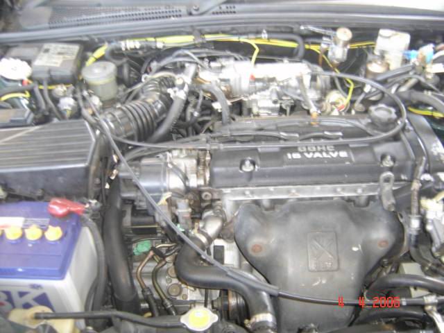

       ภาพรวมเครื่องยนต์

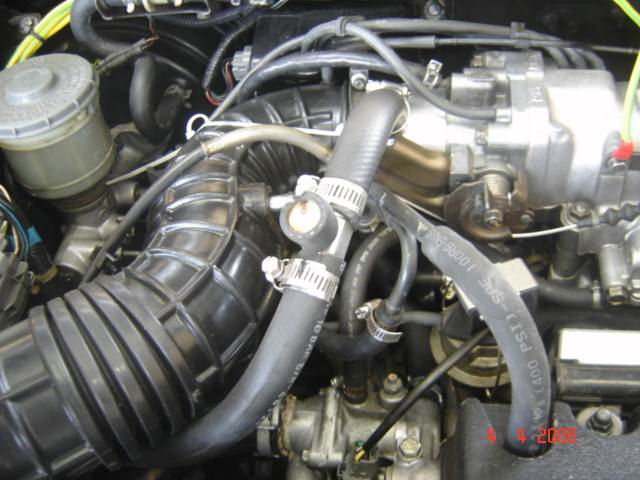

       ป่มปรับแบะมิกเซอร์

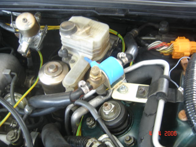

       ติ๊กแก๊ส

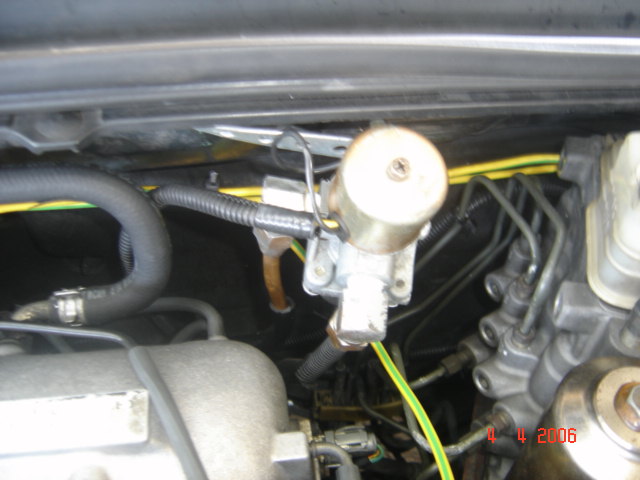

       ติ๊กตัดน้ำมัน
