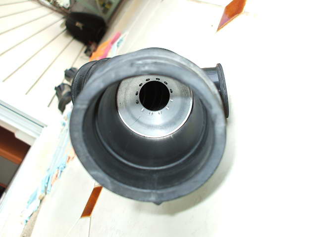

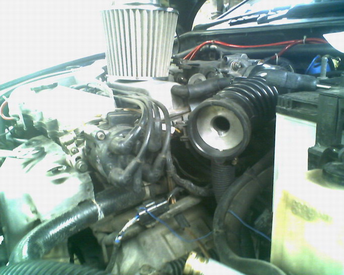

       3 ห่วง รูมิก 26 มม. มิกแบบฝัง
 จาก กบ
 เสาร์, 22/7/2549
20:52
61.47.99.89
 คำตอบที่ 53
       มีรูปตอนยัด มิก

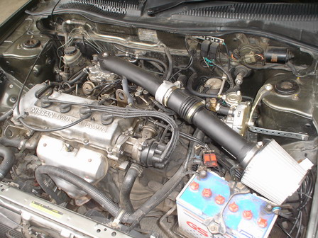

 คำตอบที่ 57
       ย้ายด้วยครับ นิสสัน เซนทร้า บี13 คาร์บู

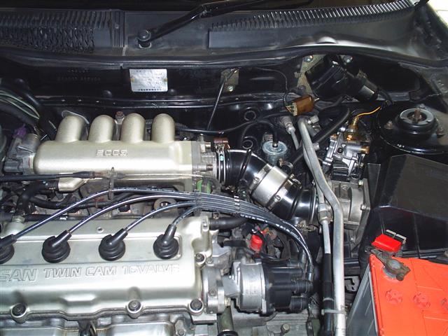

 คำตอบที่ 58

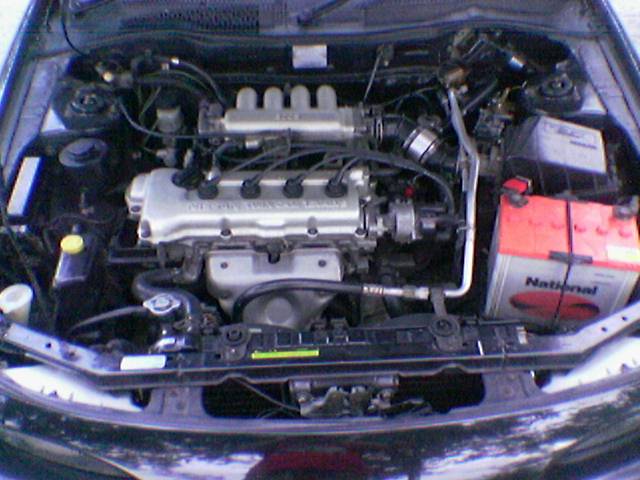

       NISSAN NX GA 16 DE (VTC)

 คำตอบที่ 60
       นิสสัน Nx B13 เครื่องก็ GA16 DE พอดีรูปไม่ชัด อัพให้ใหม่

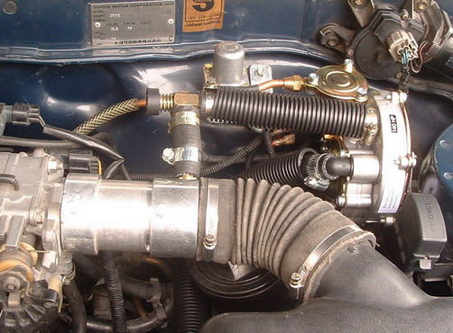

 คำตอบที่ 64

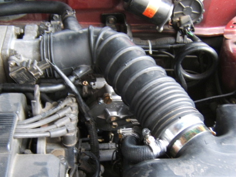

       เอามาอวดบ้างครับ สามห่วง a/e 101 1600 cc mix 26

       คำตอบที่ 52 สามห่วง a/e 101
ขอถามคุณกบ และ ผู้รู้ครับ
1)การวางตำแหน่งหม้อต้มคุณกบ ทำไมวางขวางกับรถครับ
2)ผลลัพธ์แตกต่างมั้ยครับ

       คุณ เอ ครับ เมล์ผม Best_pigke@hotmail.com น่ะครับ ของผมให้เขาทำที่ร้านติดตั้งแก๊สเลยครับ บอกเขาว่าเอาแบบให้ Mix อยู่ระหว่างกลาง ระหว่างแอร์โฟลว์ กับ ลิ้นปีกผีเสื้อ พอดีๆว่าก่อนไปติดแก๊สอ่านกระทู้การย้ายมิกซ์มาก่อน น่ะครับ ราคานี่ไม่ทราบแน่ชัดน่ะครับ แต่งานเนี๊ยบใช้ได้

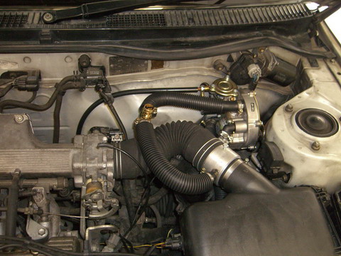

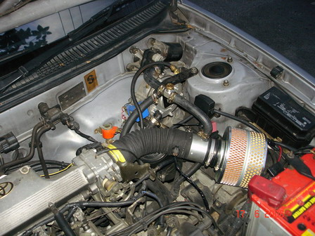

       อันนี้ก็ย้ายมิกซ์ครับ
รถแก๊ส
 จาก รถแก๊ส
 พฤหัสบดี, 31/8/2549
10:56
61.19.21.20
 คำตอบที่ 70

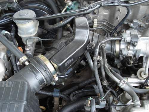

       ย้ายมิกส์ใน honda civic ตาโด
ตอนนี้แบบชั่วคราวกำลังหาเข็มขัดขนาดพอดีมารัด

 คำตอบที่ 72

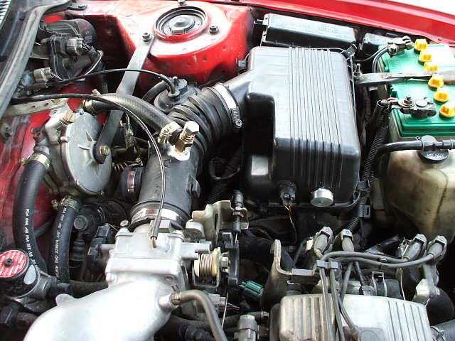

       ใช่แล้วครับคุณ 4A Super ช้า แหม... ขนาด 4A ยัง Super ช้า แล้ว 5A ของผมมันไม่ยิ่งช้ากว่าหอยทากหรือครับ
ในรูปเป็น รถผมเอง AE110 เครื่อง 5A-FE จุดที่1 เดิมย้ายไปติดหม้อกรอง ก็แรงดี ทั้งต้นและปลาย เพราะปกติผมจูนแก๊สเอาแรงอยู่แล้ว(ขับสนุกเหมือนน้ำมันและห่างไกลแบ็คไฟร์ยิ่งขึ้น) แต่รู้สึกความเร็วรอบมันเปลี่ยนแปลงช้ากว่าเท้า หากผ่อนคันเร่งแล้วเหยียบทันที ความเร็วรอบจะไม่ลดลงเท่าที่เราผ่อน นั่นคือ การตอบสนองการเปลี่ยนแปลงจากเท้าไม่ดีนัก จุดที่ 2 ลองย้ายมาตรงมุมหักโค้ง 45 องศา ของท่ออากาศพลาสติกเดิม (คนใช้ AE100, 101, 110 และ111 คงมองตำแหน่งนี้ออก) ได้ผลไม่แตกต่างนัก แต่การตอบสนองต่อการเปลี่ยนแปลงของการเหยียบคันเร่งดีขึ้น
สุดท้ายที่ผมวางห่างจากลิ้นปีกผีเสื้อประมาณ 10 ซม. เพราะเปลี่ยนจากท่อยางมาเป็นอลูมิเนียม ได้ผลเช่นเดียวกับการวางไว้จากจุดที่ 2 การตอบสนองเกือบเหมือนกับวางชิดลิ้นปีกผีเสื้อ
ตอนที่ทดสอบทั้ง 3 ตำแหน่ง ผมใช้กับหม้อต้มใบเดิมคือ ออโต้แก๊ส 120E
สรุปการย้ายมิกซ์ สำหรับ 4A-FE และ 5A-FE เนื่องจากเป็นเครื่องที่ง่ายต่อการติดตั้งระบบแก๊สและมักไม่มีปัญหาใด ๆ หากเดิมปรับแต่งให้แรงโดยวัดA/F ประมาณไม่เกิน 14.0 ถึง 14.4:1 ซึ่งอัตราเร่งดีใกล้เคียงน้ำมันอยู่แล้ว การย้ายมิกซ์จะได้ผลไม่ชัดเจนนัก เพียงพอรู้ว่ามีความแตกต่าง
การที่ย้ายมิกซ์แล้วแรงขึ้นน่าจะเป็นเพราะอากาศ+แก๊ส ที่ค้างในช่องก่อนเข้าลิ้นปีกผีเสื้อมีตุนไว้มากกว่าการวางมิกซ์ติดชิดลิ้นปีกผีเสื้อนั่นเอง และอากาศ+แก๊สที่ตุนไว้นี่เองที่น่าจะเป็นสาเหตุให้รอบเดินเบานิ่งขึ้น

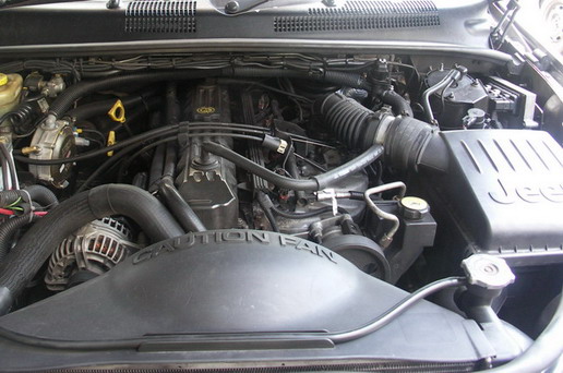

 คำตอบที่ 75
       Jeep Grand Cherokee (WJ)
