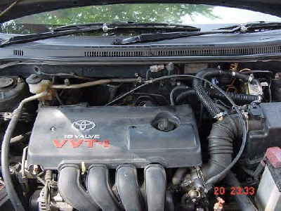

       altis 1.8E VVTi มีใครทำหรือยังคะ

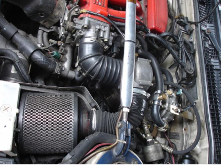

       เรียน ท่านผู้รู้ และเกจิ ทั้งหลาย ผมเข้ามาในกระทู้นี้แล้วสุดงง เนื่องจากว่า
1. ไม่รู้ว่าการย้ายมิกเซอร์คืออะไร
2. มิกเซอร์ที่ย้ายเป็นประมิกฯประเภทไหน(FIX หรือ VARIABLE)
2. ย้ายไปเพื่อประโยชน์อันใด(ประหยัด หรือ เพื่อความสวยงาม ฯลฯ)
คำตอบของท่านจะยังประโยชน์ให้แก่ผู้ไม่รู้อีกมาก เพื่อการพัฒนาวงการของพวกเราครับ

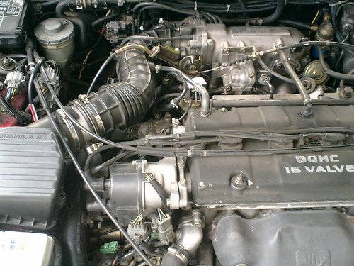

       ROVER 623 GSI Limited เครื่อง H23A

       ย้ายเพื่อให้แก็สมีเวลาผสมกับอากาศมากขึ้นครับ เมื่อผสมกันดีแล้ว ทุกสูบก็จะได้เชื้อเพลิงพร้อมใช้สม่ำเสมอกัน รอบก็จะเดินเรียบ
แถมเชื้อเพลิงพร้อมใช้ยังอยู่ในท่อมีปริมาณมากพอในการเรียกใช้แบบทันใดอีก
ที่ย้ายๆกันนี่เป็นแบบ FIX ครับ
ลองดูก็ได้ ถ้าไม่ดีก็ย้ายคืน แต่โดยมากไม่ค่อยย้ายคืนหรอก
อ้อ การย้ายต้องมีการจูนกำกับด้วยนะครับ

       ย้ายไปอยู่ตรงไหน มีอะไรเป็นตัววัดความเหมาะสมครับ ช่วยอธิบายหลักการให้ทราบหน่อยครับ
ภาสกร
 จาก ภาสกร TAC# 134
 อาทิตย์, 11/6/2549
21:26
125.25.14.131
       ความเหมาะสมก็ใช้ความรู้สึกของเจ้าของรถวัดเองครับ ทั้งความประหยัดอะไรต่างๆเนี่ย บอกเป็นสูตรสำเร็จยาก
มีรถยนต์หลายรุ่นครับ ที่ปรับความยาวของท่อไอดีได้ เช่นตอนรอบต่ำๆก็จะมีท่อไอดียาว
แต่พอรอบสูงก็จะมีปีกผีเสื้อมาเบี่ยงทางเดินอากาศให้ใช้ท่อที่สั้นลง เหตุผลเพื่อเพิ่มแรงบิดให้กว้างขึ้น
สูตรมั่วๆของผมคือถ้าเราคลานในเมืองเป็นหลัก ใช้รอบเครื่องไม่เกิน4000 รอบ ผมก็จะปรับให้ดีที่สุดที่ 3000 รอบครับ
ทดลองอย่างเดียว คำนวนไม่เป็น แต่กะกะพอได้
เอาเป็นว่ากลางท่อระหว่างหม้อกรองกับ ปีกผีเสื้อน่าจะดีครับ

       ถ้าเกิด แบ็คไฟร์ ละก็ จะรุนแรงเพิ่มขึ้นอีกเนื่องจากมีปริมาณแก๊สสะสมอยู่ระหว่าง ปีกผีเสื้อ กับมิกเซอร์เพิ่มขึ้นนั่นเอง....ช่างใจเอา ของงี้มีได้มีเสีย

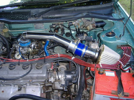

       ACC 2ก้อนครับ
4ASuperช้า
 พฤหัสบดี, 15/6/2549
14:25
125.24.84.246
       อันนี้ของผม 4A FE เหมือนของพี่ปากช่อง แต่ผมใช้ท่อยางเดิม

       altis 1.6E VVTi

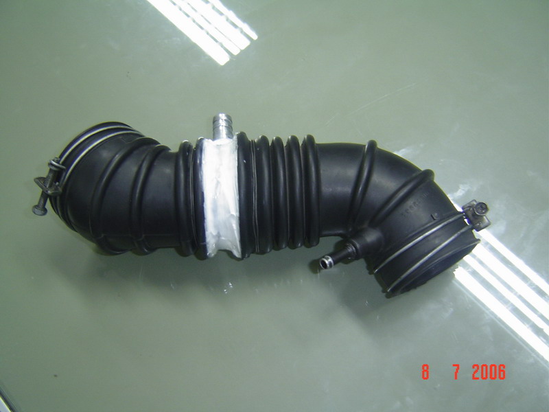

       ในที่สุดก็ได้ถ่ายรูปซะทีหลังจากทำมาตั้งนาน NV Van คารบูครับ ทำการย้ายมิกซะ โดยขอยืมแบบน้องป๋อมสุดที่รักเป็นตัวอย่าง หมดไป 2800

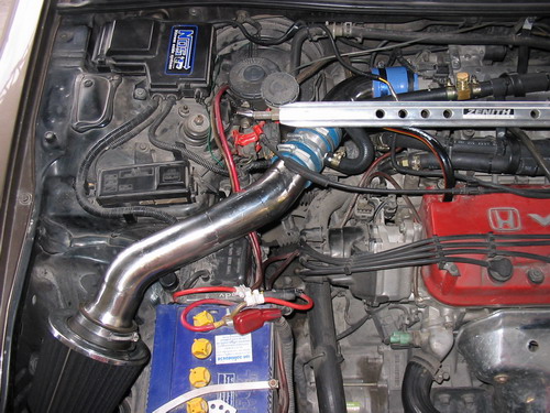

 จาก 4g63-2000
 พุธ, 19/7/2549
14:12
58.147.77.67
 คำตอบที่ 48
       รูใน 30 mm กำลังจะทดสอบ

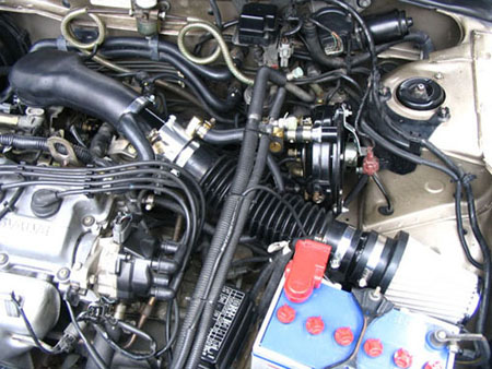

3S-GE AUTO
 จาก 3S-GE AUTO
 พุธ, 19/7/2549
14:57
203.150.14.161
 คำตอบที่ 49
       ย้ายอีกครั้งกับวาริ ห้องแคบไปหน่อยได้แค่นี้ครับ

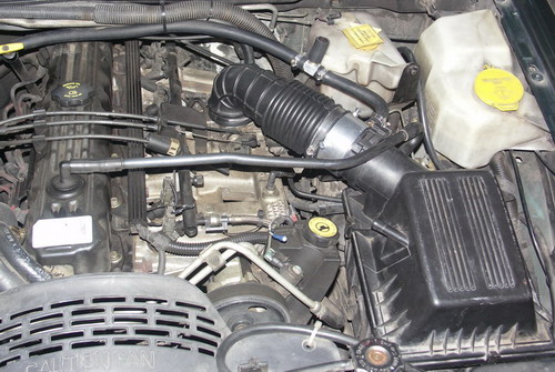

 คำตอบที่ 50
       JEEP ZJ 4.0 ย้ายมิก+หม้อจุ๋มจิ๋ม
