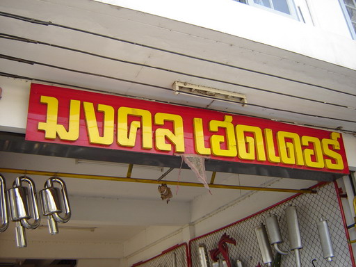

       อยากทำจัง แต่ว่าปากคาร์บู ผมมันเหลี่ยม แนะหน่อยครับ ว่าจะทำยังไงดี เห็นแล้วใจมันเต้น อยากลอง อยากลอง
pom-b14
 จาก ป๋อม B14 TAC@24
 พฤหัสบดี, 9/3/2549
11:08
61.90.136.94
       ร้านทำท่อครับ
