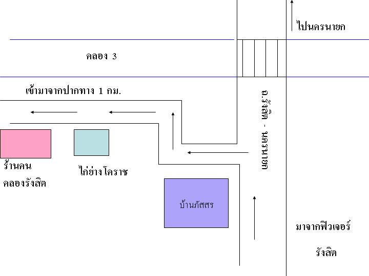

- ไปยังไงอะครับสำนักคลองสาม คลองหลวงหรือธัญญะ
- เปิดวันอาทิตย์ไหมครับ
- และที่สำคัญ เขายังเก็บไว้ไหมครับ?

       นี่ครับ วันอาทิตย์เปิดครับ

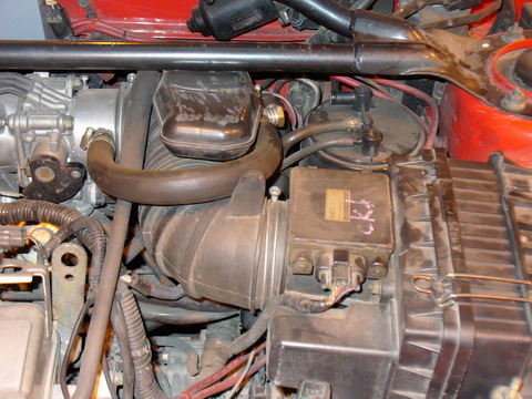

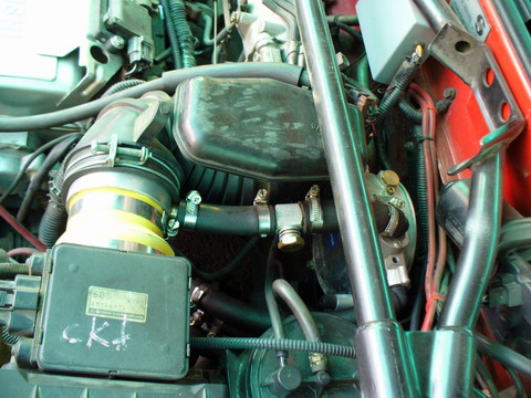

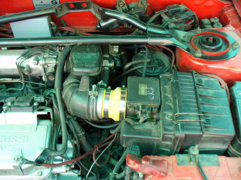

       ย้ายมาได้สองสัปดาห์แล้วครับ แต่วันนี้มีเวลาเลยถือโอกาสถ่ายภาพมาให้พี่น้องชมกันครับ หลังจากเปลี่ยนขนาดมิกซ์ลดลงจาก 30 มม. มาเป็น 25 มม. ไว้ที่ต่ำแหน่งเดิมหน้าปีกวิ่งต้นปู๊ดป๊าด แต่พอปลายห้อยร่องแร่งน้ำมันก็วิ่งไม่ออก ไม่ไหว ๆ รื้อ ๆ จึงจัดการรื้อแล้วคว้านออกอีก 1 มม. เป็น 26 มม.(ฟรี) แล้วคิดว่าลองย้ายมิกซ์ไว้หลัง Airflow ดูดีกว่าวุ๊ย คิดเสร็จก็จัดการหา ท่อลดกับเข็มขัดอีกสองเส้น(รวมเป็นเงิน 300บ.)โชคดีทีไม่ต้องมีอุปกรณ์เพิ่มมากมายสำหรับรุ่นนี้ และไขควง+คัทเตอร์+เวลาอีกประมาณ 30 นาที จูนมาจูนไปโดยพึ่งเจ้า A/F Meter(250บ.)ที่ติดมาก่อนหน้านี้ ผลที่ได้คือต้นได้ปลายมาดีกว่า 30 มม.และ 25 มม. หน้าปีกตรงนี้อาจจะขึ้นอยู่ที่การจูนด้วย แต่สิ่งที่ได้กลับมาเห็น ๆ คือ 9.5 กม.ต่อลิตรนิสัยการกระทืบคันเร่งเหมือนเดิมจุ่มอย่างเดียว ฮิ ๆ ๆ กลับมาอีกครั้งกับตัวเลข 9.5 กม./ลิตร หลังจากก่อนหน้านี้ได้เพียง 6.4 เต็มที่ก็ 8 - 8.1 กม.ต่อลิตร สุขกาย สบายกระเป๋า เหลือกาตังค์ไว้ถอยเจ้า เบนมอร์ แถมหล่อ และหายคัน 5 5 5 By myself ลองดูนะครับสำหรับเพื่อนสมาชิกที่เป็นรุ่นนี้ง่ายมากครับ

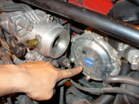

       ท่อแก๊สตัดสั้น จุ๊ดจู๋ ออกจากหม้อปุ๊บเข้าห้องปั๊บ อิอิอิ

       แจ่มมากครับพี่เก่ง สั้นเหมือนรถผมเลยอ่ะ หม้อ โลแก๊ส ซุปเปอร์เป่า ขอแกะหน่อยซิ

       ช่ายแล้วครับ Logas Super เอาเมื่อไหร่บอกเด๋วเอไปให้ถอดเลย พร้อมเมื่อไหร่โทรมาเด้อตาเคเด้อ เออ อ อ อ อ อ อ แล้วผมจะหม้อที่ไหนมาใช่หว่าตาเค 5 5 5

       ตำแหน่งเก่า กับมิ๊ก 30 มม. ก่อนย้าย ท่อแก๊สต้องวิ่งอ้อมไปสนามหลวงแล้ววนมาเข้าหน้าทำเนียบแต่ก็ยังไม่เป็นผลดีขึ้นแม้จะลดลงเหลือ 25 มม. หลังจากย้ายมิ๊กซ์และเพิ่มขนาดเป็น 26 มม.แล้วท่อแก๊สตัดตรงยิงเข้าห้องที่จันทร์ส่องหล้าได้เลยไม่มีอ้อม โอ้โหที่นี้พี่น้องเอ๋ย เรียบสนิทครับ อาการที่เคยหนาว ๆ สั่น ๆ สะท้านในตอนเช้า เงียบกริบ วิ่งฉิว ครับพี่น้องงงงงงงงงง
ปล.มิ๊กซ์เก่าปลดระวางเรียบร้อยแล้วครับ

       คุณอากง เบอร์โทรช่างยะเค้าอยู่ในลิงค์ ที่ผมให้ไปครับ ตรงในรูปหน้าร้านก็มีครับ
