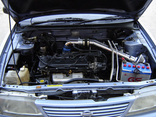

       ความงามที่มาพร้อมความประหยัด(มั้ง) 9โล/ลิตร

       สวยแล้วอย่าลืมเปลี่ยนยางหุ้มเพลาน่ะ ซีลฝาวาล์วด้วย และซีล+โอริงจานจ่ายด้วยน่ะ อาจจะประหยัดขึ้นอีกน่ะ แต่ดู ดู แล้วอีกหลายเงินครับ หรือจะใช้บริการที่ร้านก็ได้น่ะครับ และอันดับต่อไปก็แอร์ครับ คอมแอร์ดังแล้ว ลองใส่น้ำมันคอมฯ เข้าไปช่วยครับ อาจจะเบาลง และใช้ได้นานขึ้นครับ
