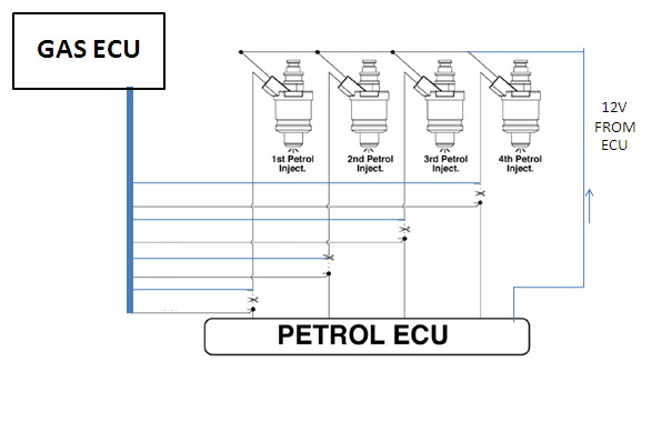

Mr.Lek
 จาก Mr. Lek
 ศุกร์, 12/11/2553
22:30
1.46.211.151
       อีกรูปครับ อันนี้มีคนขอมาครับ แต่ตองขอโทษด้วยลงช้าไปหน่อย
