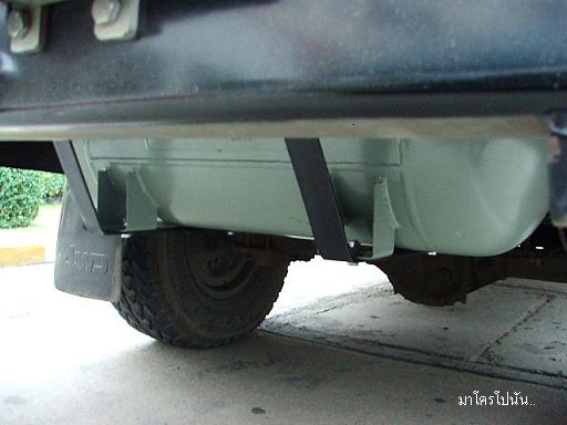

เปลี่ยนแล้วครับจากถัง 48 ลิตร เป็น 58 ลิตร ครับ....เชิญชม

รูปนี้ของเดิมครับ 48 ลิตร

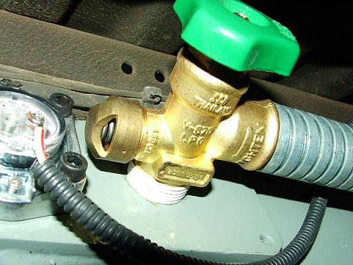

       Flexible Pipe สำหรับใส่สาย THW หรือ VCT เข้ามอเตอร์ หรือเดินจากท่อ EMT หรือ IMC หรือ Wire Way หรือบ๊อกซ์ต่อสายไปที่โคมไฟบนฝ้าครับ ทนแรงกระแทกได้ดีกว่าสายโปโล เหมาะสำหรับเดินใต้ท้องรถ ใช้กับถังแก๊สอยู่กระโปรงท้ายไม่ได้ เพราะแต่ละเกลียวมันไม่ปิดสนิทมีช่องว่างให้งอได้ทำให้แก๊สรั่วออกได้อย่างสบาย ๆ หากจะใช้ติดในกระโปรงท้ายต้องใช้ท่อ Flexible แบบกันน้ำครับ เหมือนแบบนี้แต่มี PVC ที่ยืดหยุ่นได้หุ้มอีกทีหนึ่ง ภาษาช่างไฟฟ้าเรียกว่า ท่อ Flex กันน้ำ

ครับสายนี้ลมออกได้ครับ..กันแก๊สไม่ได้ครับ..
เหมาะสำหรับใต้ท้อง เท่านั้น..

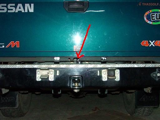

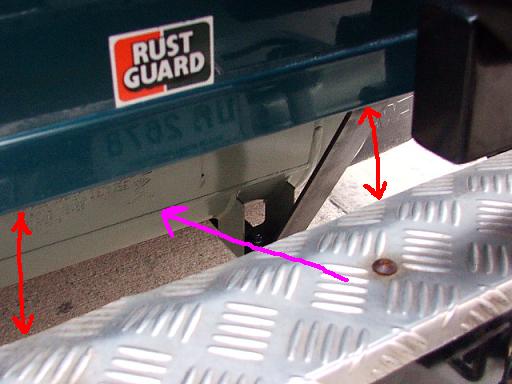

       ระหว่างกันชนกันตัวถัง มีช่องว่างเยอะครับ มองไปเห็นเกย์วัดได้ครับ...พี่ปากเกร็ดไดร์เวอร์

       ตรงนี้ครับพี่ปากเกร็ด...
