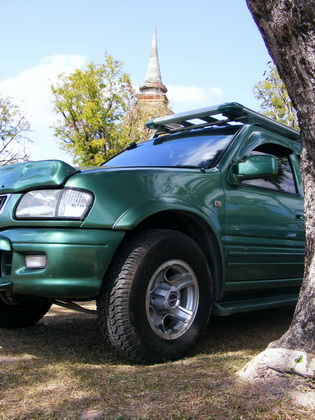

       หลังจากแบกภาระน้ำมันดีเซลมานาน ก็ได้โอกาสเอาน้องโก้ ไปกินเจตามรอย "เก่ง อัลติมา"

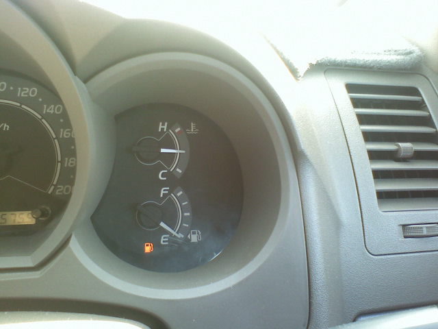

       แก้ได้แล้วครับ เพื่อน เค คลองสาม จัดการให้ ปัญหาอยู๋ที่ปลายจมูกคือต่อพัดลมหม้อน้ำผิด ดูดตัวเป่าตัว

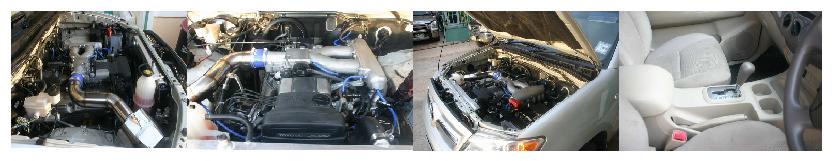

       ราคาตอนนี้ผันผวนจากเดิมโดยสิ้นเชิงครับ 1J GE เดือนที่แล้ว 26000 ตอนนี้ 55000 เข้าไปแล้ว เครื่องเก่าเคยเทิร์นได้ 50000 ตอนนี้เหลือ 30000 ค่าวางอีก 20000 ติดแก็สเพิ่มเป็น 22000 ตอนนี้ถ้าคิดจะวางเจติดแก็สคงต้องมีเป็นแสนแล้วครับ

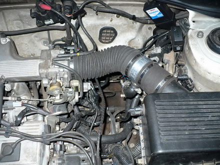

       TOSAKI ขนาดที่ใส่เครื่อง j ราคา 2,300 บาท เหมาะกับรถตู้มากเพราะ รถตู้จะมีความร้อนสะสมในห้องเครื่องมาก หากติดตั้งแลมด้าจะมีปัญหาระบบรวนบ่อยเนื่องจากความร้อนในห้องเครื่องของรถตู้ อันนี้รถตู้โดยสารเกาะช้างเค้าเล่าให้ฟังครับ ดูว่าราคาจะสูงไปแต่แลกมาด้วยความทนทาน เพราะไม่มีระบบไฟฟ้าเข้ามาให้ปวดหัว
