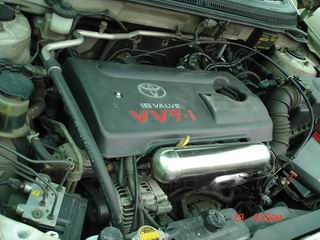

       เปลี่ยนท่อร่วมไอดี เป็นสแตนเลส ช่างบอกว่าดี ไม่เกิด Back Fire เวลาวิ่งยาว ๆ

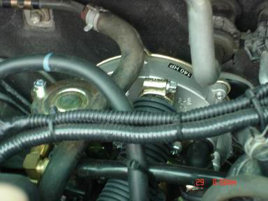

       หม้อต้มแก๊ส ที่คุณภาพเค้าว่าดีที่สุด

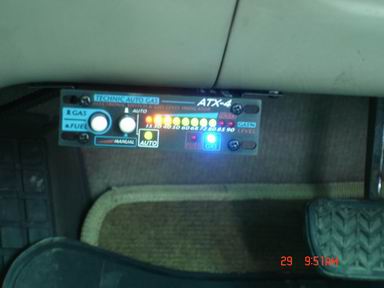

       สวิทช์เปลี่ยนระบบเชื้อเพลิงอัตโนมัติ จากน้ำมันเป็นแก๊ส เมื่อรอบเครื่องยนต์ถึงที่ตั้งไว้
NAMO
 จาก น้ำมนต์
 พุธ, 30/8/2549
17:20
58.10.15.252
       ตำแหน่งการติดตั้ง Auto Change Switch
NAMO
 จาก น้ำมนต์
 พุธ, 30/8/2549
17:21
58.10.15.252

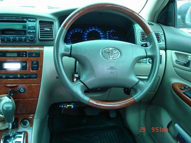

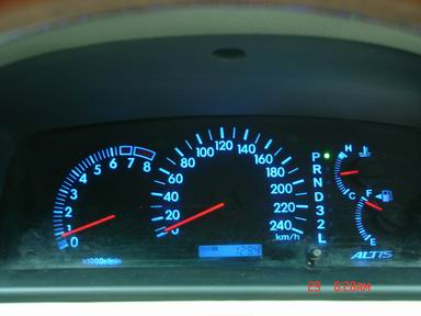

       ไม่มีไฟโชว์ Engine , VSC , TRC OFF (ปัจจุบันไม่มี ระยะยาวยังไม่รู้)

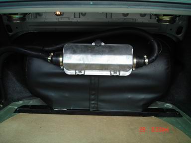

       ถังแก๊สที่มีหนังหุ้มสีดำ ดูสวยงาม

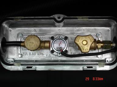

       วาร์ลนิรภัย

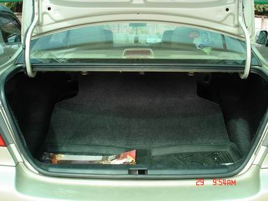

       ยังเหลือพื้นที่ไว้เก็บของพอสมควร

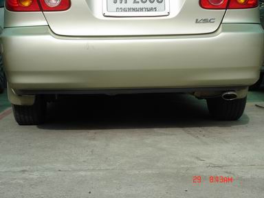

       ท่อเติมแก๊ส ถูกซ่อนอย่างดี ไม่ให้ใครรู้ว่าใช้แก๊ส
NAMO
 จาก น้ำมนต์
 พุธ, 30/8/2549
17:24
58.10.15.252

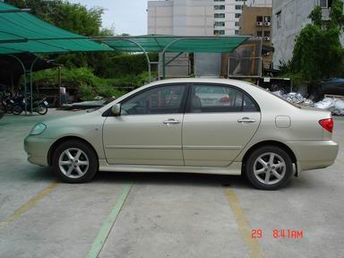

       รถก็ยังดูดีอยู่ ไม่โหลดจากน้ำหนักถังแก๊ส

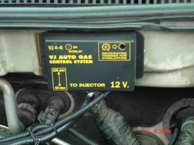

       กล่องหลอก.... เพื่อให้การปรับเปลี่ยนจากน้ำมันเป็นแก๊สนุ่มนวล ไม่สะดุด
 จาก น้ำมนต์
 เสาร์, 2/9/2549
23:13
210.246.64.147
 จาก น้ำมนต์
 เสาร์, 2/9/2549
23:15
210.246.64.147
 จาก น้ำมนต์
 เสาร์, 2/9/2549
23:18
210.246.64.147

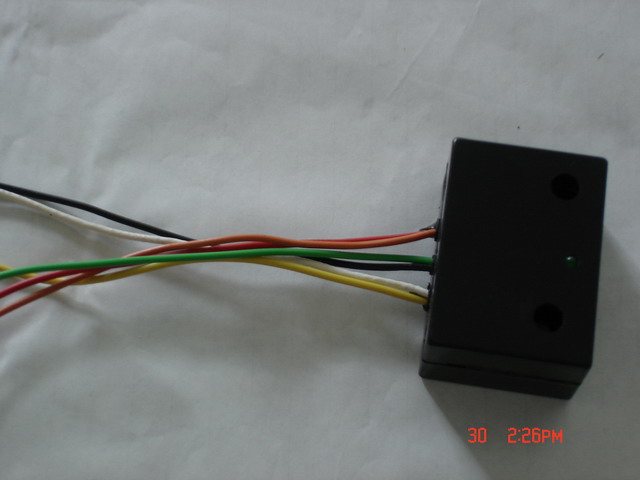

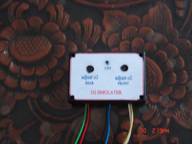

       ก็ขอผู้รู้บอกด้วยล่ะกัน ว่าอุปกรณ์คำตอบ 14 - 15 ไว้ทำอะไร มีความสำคัญอย่างไร ขอบคุณล่วงหน้า

       สนใจครับ 1.8 G เหมือนกันครับ
เปลี่ยนเป็นท่อสแตนเลสเหมือนกันครับ
แต่ไฟโชว์ทุกดวงครับ ตอนแรกถอดแบตเตอรี่ออก
ไฟดับครับ แต่วิ่งไป 10 กม ไฟโชว์ทุกดวงครับ
แตของผมไม่ได้ติดกล่องหลอกครับ
 จาก น้ำมนต์
 อาทิตย์, 3/9/2549
22:21
203.118.106.138
       ลองสอบถามช่างที่ติดตั้งรถของน้ำมนต์ดูนะคะ เผื่อช่วยแก้ไขได้ เพราะรถรุ่นเดียวกัน
01-9482572 (คุณจรัล) เพราะของน้ำมนต์ก็มีปัญหาในช่วงแรกเหมือนกัน แต่ช่างก็แก้ไขให้ได้

       ของผมเป็น Altis 1.6 ครับ ติดแบบ Variable มา รู้สึกจะกินเยอะไปหน่อย แล้วตอนนี้มีปัญหาเรื่องการกลับมาใช้น้ำมัน เดี๋ยวว่าจะโทรไปหาช่างของคุณน้ำมนต์ ว่าจะแก้ไขอะไรได้หรือเปล่า
 จาก YutCopter
 จันทร์, 11/9/2549
10:23
58.8.116.62
       O2 แบบนี้ไม่ใช่ของผมครับ เจอแล้วคนแอบเอาข้มูลไป แล้วไปทำขายถูกๆ
