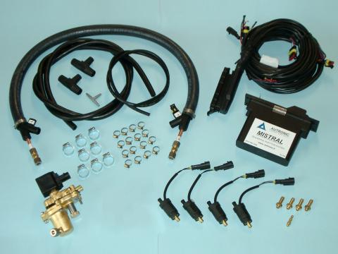

       สวัดดีครับ พี่ๆทั้งหลาย ผมติด Autronic หัวฉีด jet 18
1. อุปกรณ์ 1 ชุด มีอะไรบ้างครับ
2. กล่อง ควบคุมติดที่ใดดีระหว่าง ในรถ กับ ในห้องเครื่อง
3. เราจะรู้ได้อย่างไรว่าหัวฉีดน้ำมันกับปั้มน้ำมันหยุดการทำงานขณะเปลี่ยนไปใช้แก็ส
4. เป็นไปได้ไหมที่ตัดหัวฉีดน้ำมันอย่างเดียวแต่ปั้มน้ำมันยังทำงานอยู่
5. อายุการใช้งานของอุปกรณ์ และระยะเวลาในการตรวจเช็คบำรุงรักษา

       1. อุปกรณ์ 1 ชุด มีดังนี้
1 AJ-100 Mistral ECU - 4 Cylinders
1 VIR 100 VIR Regulator - 4 Cylinders
1 VPS VPS Vaporizer
4 JET 18 Jet Injectors - Type 18
1 PF0520 Ghibli Switch
2. ถ้าติดในรถได้จะดีที่สุดครับ
3. ผมเองสังเกตจากน้ำมัน เวลาขับไกลๆ แล้วน้ำมันหายไปหรือเปล่า
4. ปั้มน้ำมัน ยังทำงานอยู่แน่นอน แต่ก็จะมีตัวเช็คแรงดันกับ ท่อไหลกลับอยู่แล้ว
5. อายุของอุปกรณ์ ถ้าเป็นเหล็กหรือทองเหลืองถ้าไม่ผุ คงนานมากครับ ส่วนพวกท่อยางต่างๆ น่าจะเกิน 1 แสน km ครับ ส่วนเรื่องบำรุงรักษา ก็มีตรวจการรั่ว และล้างกรองแก๊สทุกๆ 10000 km ครับ
