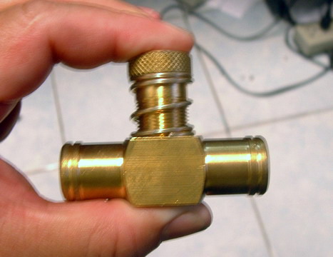

       วันที่ผมไปซื้ออุปกรณ์ประกอบเพื่อเปลี่ยนและทดลองหม้อต้มโทมาเซทดต้นั้นผมได้ซื้อเพาเวอร์วาล์วเกลียวละเอียดมาด้วย 1 ตัว โดยเลือกเอาที่เหมือนกับร้านมีชื่อเขาใช้กัน แต่พอเอานิ้วกด ๆ ดูรู้สึกว่าระหว่างเกลียวจะหลวมมาก คิดดูว่ามันน่าจะดูดอากาศเล็ดรอดผสมกับแก๊สเข้าทางร่องเกลียวได้ กับความที่ผมต้องการให้เพาเวอร์วาล์วช่วยเปลี่ยนทิศทางท่อจ่ายแก๊ส 90 องศา จึงเลือกใช้ตัวเก่า ซึ่งเป้นแบบของพรศักดิ์ เกลียวหยาบ รูเข้าและรูออกทำมุม 90 องศา ซึ่งผมชินกับระยะปรับของมันดีอยู่แล้ว จนกระทั่งติดตั้งเสร็จใช้งานไป 4-5 วัน
เมื่อวันจันทร์เพื่อนที่ทำงานใช้รถแอ็คคอร์ด1995 VTiL ก้อนเดียว ซึ่งติดแก๊สมาได้ประมาณ 1 เดือน ได้บอกผมว่า รถเป็นอะไรไม่รู้เดินเบาไม่นิ่ง แม้ปิดแอร์แล้วบางทีเดินเบารอบสูงขึ้น บางทีรอบต่ำลง จูนมาตั้งนานแล้ว ไม่นิ่งซักที ผมงงเพราะเขาก็จูนเป็นและเคยจูนแอ็คคอร์ดตาเพชร 1993 คันเก่าของเขาเองได้เนียนมาก เนียนกว่า AE110 ของผมอีก คันนี้เขาซื้อต่อมาได้ 1 เดือน พอซื้อมาก็เอาไปติดแก๊สเลย ส่วนคันเก่าขายไปเขาบอกว่าอยากได้ VTEC
ผมลองปรับดู หม้อโวทรานไม่น่ายาก ลองแล้วก็ไม่นิ่ง หมดปัญญาเหมือนกัน จนวันอังคารเช้าผมนึกถึงเพาเวอร์วาล์วที่ซื้อมาแล้วไม่ได้ใช้ จึงลองกดเพาเวอร์วาล์วของเขาดู ปรากฏว่ารุ่นเดียวกัน ผมตั้งสมมติฐานว่า "เป็นไปได้ไหมที่อากาสรั่วเข้าร่องเกลียวของเพาเวอร์วาล์ว"

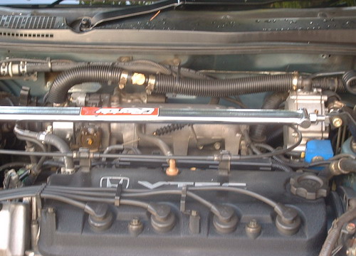

       จากรูปเป็นสภาพทั่วไปภายในห้องเครื่อง
ช่วง 2-3สัปดาห์แรกเขาคิดว่าเป็นเพราะหม้อต้มยังใหม่ แต่นี่เขาอัดไปเชียงใหม่กลับมา 1 รอบแล้วปัญหาไม่น่ามาจากหม้อต้ม บางวันรอบเดินเบาก็นิ่งเกือบทั้งวัน บางวันขึ้น ๆ ลง หลายครั้งต้องคอยออกไปปรับเพาเวอร์วาล์วและหม้อต้ม

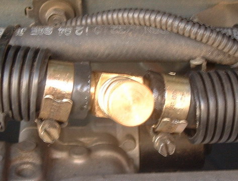

       ดูใกล้ ๆ นี่แหละ ไอ้เพาเวอร์วาล์วเจ้าปัญหา เขาบอกว่าจะลองเอาเคลียร์แล็คเกอร์พ่นดู จะเห็นว่าเขาพ่นจนเยิ้มเงาไปหมด เป็นการทดลองแก้ปัญหาชั่วคราวเพื่อพิสูจน์ว่าปัญหามาจากมัน
ผลที่ได้คือ รอบเดินเบานิ่งสนิท ไม่ขึ้น-ลง อีก ตั้งแต่ใกล้ ๆ เที่ยงของวันอังคารจนถึงตอนนี้ บ่ายวันพฤหัสก็ยังนิ่งดี แสดงว่าแล็คเกอร์ซึมเข้าไปอุดร่องเกลียวหมด
ปกติผมไม่เคยพบว่ามีเพื่อน ๆ สมาชิกประสบปัญหานี้ หรืออาจมีแต่ยังทราบต้นเหตุจึงนำมาเผยแพร่ เผื่อเพื่อน ๆ ที่มีปัญหานี้จะได้ใช้เป็นแนวทางหนึ่งในการแก้ปัญหา แต่ผมไม่แนะนำให้พ่นแล็คเกอร์แบบนี้เพราะเมื่อเราปรับเพาเวอร์วาล์วครั้งต่อไปมันก็หลุดออกและรั่วอีก

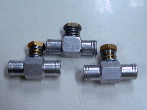

       วันนี้เพื่อนที่ทำงานอีกท่านหนึ่งนำรถกระบะ Big M เครื่อง Z20 คาบู ไปติดแก๊สที่อู่ดังแถวพระราม 2 ตามคิวที่นัดไว้ เขาได้ฝากบอกถึงปัญหาเรื่องนี้ ปรากฏว่า ทางอู่มอบเพาเวอร์วาล์วแบบอลูมิเนียมมาให้ 3 ตัว เอาไว้เปลี่ยนให้รถ 3 คันที่ติดแก๊สมาแล้ว เพาเวอร์วาล์วตัวถังอลูมิเนียมนี้ เกลี่ยวนอกกับเกลียวในฟิตพอสมควร ไม่หลวมโครกเคร้กเหมือนแบบทองเหลือง ซึ่งเจ้าของรถแต่ละคันจะได้ทำการเปลี่ยนใส่รถของตนต่อไป

เพาเวอร์วาล์วที่เขากลึงขายกันทั่วไปทุกวันนี้ไม่มีโอริงครับ ไม่ว่าจะเป็นรุ่นทองเหลืองตามรูปแรกข้างบน หรือรุ่นตัวอลูมิเนียมสกรูทองเหลือง ตามคำตอบที่ 8 ก็ไม่มีเช่นกัน แต่ตามคำตอบที่ 8 นั้นผมแกะดู มเกลียวมันฟิตกว่าแบบแรกมาก น่าจะช่วยได้
