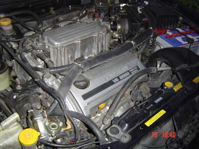

       ผมใช้รถคนละยี่ห้อกับคุณปัญหาอาจแตกต่างแต่รถเคยมีอาการเหมือนกันผมแก้ด้วยวิธีย้ายหม้อต้มให้อยู่ใกล้กับมิกมากที่สุดปัญหานั้นก็หายไปลองดูภาพประกอบ
รูป1เป็นของเดิมที่ร้านติดมาให้

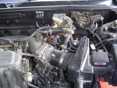

       ย้ายหม้อต้มใหม่
