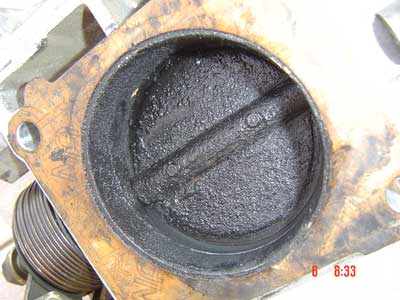

       หลังจากใช้แก๊สมาเกือบ 3 เดือนทุกอย่าง ก็ OK แต่ 2-3วันมานี้ เหยียบคันเร่งมันขัดๆตอนแรกคิดว่าสายคันเร่งคงไม่ดีเลยปลดสายออกกะจะมาหยอดน้ำมันแต่พอลองหมุนปีผีเสื้อดูรู้สึกว่ามันขัดๆก็เลยถอดชุดปีกผีเสื้อออกด้านในก็เป็นดังภาพ ลักษณะเป็นยางเหนียวๆในท่อไอดีก็เป็นไม่ทราบว่าเกิดจากการใช้แก๊สหรือเปล่ายังไม่ได้ถอดหัวเทียนออกมาดูเนื่องจากไม่มีเครื่องมือแต่ไม่ว่าสตาทส์ด้วยแก๊สหรือน้ำมันก็ติดง่ายนะ

       ติดตั้งมามีกระปุกออโต้ลูปหรือเปล่าครับ

       Cerfiro A32 ไม่ได้ติดตั้งออโต้ลูป ทุกเช้าสตาทส์ด้วยน้ำมันครับ ด้านที่ติดกรองเป็นแค่เขม่าดำๆเท่านั้น

       ขี้แก๊สมันจับแล้วละครับ(tar)

       จะแก้ไขอย่างไรดีครับ?

       ยางซีลวาวล์รั่วหรือเปล่า แหวนลูกสูบ น้ำมันเครื่องถึงขึ้นมาท่อร่วม Id

       ผมใช้ Cedia ก็เป็นครับที่ปีกผีเสื้อตอนใช้แก๊สโซฮอล95
ลักษณะคล้ายโคลนดินเลย

       เมื่อวานนี้14/9/49ได้ทำการถอดท่อไอดีของCerfiro A32 ออกเพื่อเปลี่ยนปะเก็นฝาครอบวาวส์ฝาด้านในก็เลยได้ตรวจเช็คปีกผีเสือด้วยปรากฏยังสะอาดเอี่ยมหลังจากใช้มาหนึ่งอาทิตย์ปะเด็นว่าเกิดจากขี้แก๊สตวมความเห็นของคุณมะจังน่าจะไม่ใช่ แต่น่าจะเกิดจากแก๊สโซฮอลล์ตามความเห็นของคุณ Lek มากกว่าเพราะใช้ในตอนเช้าแต่ตอนนี้ใช้ 91แล้วอีกสักเดือนสองเดือนจะถอดดูใหม่

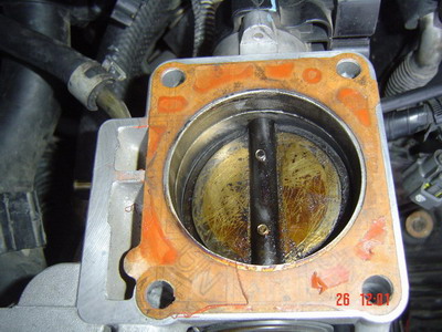

       พอดีรถมีปัญหาเรื่องท่อน้ำต้องถอดชุดกรองและปีกผีเสื้อออกก็เลยเอารูปมาให้ดูหลังจากใช้มาเกือบ1เดือนใช้ทุกวันๆละไม่ต่ำกว่า100 โล

       ท่านผู้เฒ่าครับ ผมก็เคยเจอเหมือนกันคือจะมีท่ออยู่ท่อหนึ่งช่างเชียงกงอย่างผมเรียกท่อหายใจของ
เครื่องยนต์ส่วนหมากจะมาจากฝาครอบวาวล์แล้วต่อมายังท่อไอดี บางรุ่นบางยี่ห้อก็ต่อไม่เหมือนได้
ทั้งหน้าและหลังปีกผีเสื้อ และท่อที่ว่านี้จะมีเช็ควาล์วอยู่ ถ้ามันเสียจะมีทั้งไอน้ำมันและน้ำมันเครื่องไหลเข้ามาเกาะปีกผีเสื้ออย่างที่ท่านเป็นขอให้เช็คดูด้วยครับ
