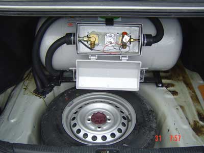

       ไปซื้อของหมดไป 1 วัน วันที2ยังไม่ต้องเอาถังลงขับไปร้านเศษเหล็กหาดูเหล็กฉาก นิ้วครึ่งบาง และเหล็กพืด นิ้วครึ่งหนาหน่อย ชั่งแล้ว 2โลได้ เขาคิดโลละ18 บาทขับต่อไปหาพวกให้ช่วยทำขาถังและขาหม้อต้มให้งานนี้ฟรีขับกลับบ้านนำขามาพ่นสีระหว่างรอสีแห้งรื้อเบาะหลังออกเสร็จสีแห้งพอดีนำขามายึดติดกับถังรื้อผ้างปูพื้นออกนำถังขึ้วางกะให้อยู่กึ่งกลางรถแล้วทำมาคร์รูเพื่อเจาะยึดกับตัวรถก่อนเจาะลองก้มดูด้านล่างว่าจะไปโดนอะไรและสามรถขันน๊อตได้หรือไม่การติดตั้งพยายามเจาะตัวรถให้น้อยที่สุดของผมเจาะไป6รู ยึดขาถัง 4รู เอาท่อแก๊สเข้าออก อีก2รู น๊อตที่ใช้ยึดไม่ควรต่ำกว่า2หุนครึ่งและต้องหาแหวนตัวโตๆลองหัวน๊อตด้านล่างด้วยเจาะเสร็จทำการยึดถังให้แน่นการเจาะรูสำหรับเอาท่อแก๊สเข้าออกหากไม่มีดอกสว่านทีเจาะรูโตๆได้ก็ให้ใช้ดอกสว่านดอกเล็กๆเจาะโดยรอบรูก่อนแล้วจึงใช้ดอกที่โตขึ้นเจาะซ้ำเพื่อให้เนื้อเหล็กขาดถึงกันจากนั้นก็ใช้หินเจียรอมยิ้มเจียรให้เรียบนำซิริโครนมาทาแล้วนำปากฉลามมาติดยึดด้วยสกรู

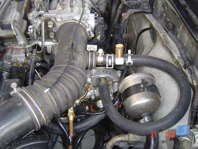

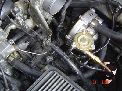

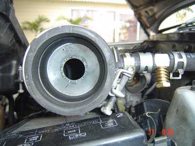

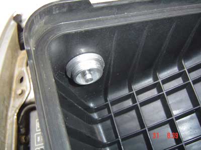

       กว่าจะติดถังเสร็จพอดีเครื่องเย็นเปิดฝากระโปรงหน้าถอดท่อยางและหม้อกรองออกเอาMixerใส่เข้าไปถายในอ้อลืมไปก่อนใส่นำไปให้เขากลึงออก 2 มิลเพราะรูท่อยางมันเรียวนำขาหม้อต้มมายึดตามตำแหน่งโดยออกแบบขายึดให้สามารถใช้น๊อตเดิมโดยไม่ต้องเจาะการวางก็ทำตามคู่มือที่ให้มาคือวางตะแคงตามแนวรถและสามารถปรับแต่งได้สะดวก

       การวางหม้อต้ม

       รูปการวางถัง

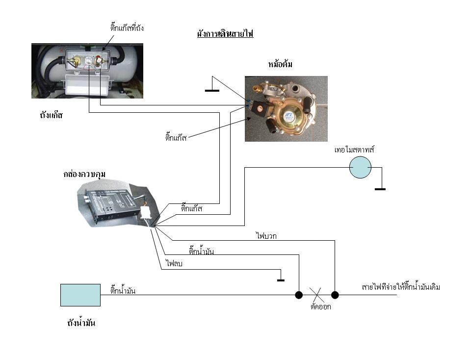

       การเดินสายสิ่งแรกที่ต้องหาให้เจอคือสายไฟที่จ่ายให้กับติ๊กน้ำมันส่วนมากจะเดินจากถังน้ำมันมาโผล่แผงด้านพวงมาลัยเมื่อเจอก็ตัดออกและต่อวงจรตามรูปส่วนกล่องควบคุมที่ผมใช้ได้ทำการดัดแปลงแล้วเพื่อให้เป็นระบบออโต้หาดูรายละเอียดได้ผมเคยลงในกระทู้แล้ว

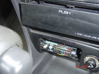

22:51
203.156.42.79
       การติดตั้งกล่องควบคุมผมถอดที่เขี่ยบุหรี่ออกใส่ได้พอดีเลย

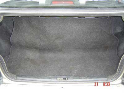

       อันนี้ปกปิดเล็กน้อยกันเสียวไม่ต้องเสียเงินทำตู้ให้สิ้นเปลืองแค่นี้ก็พอไม่เสียของด้วย

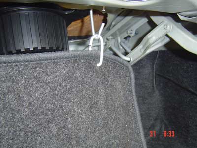

       ขโมยไม้แขวนเสื้อของเมียมาทำห่วงแขวน

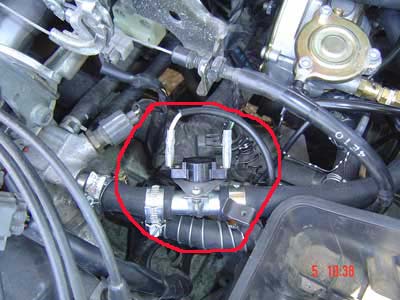

       การติดตั้งเทอร์โมสตาทส์เพื่อเปลี่ยนจากน้ำมันเป็นแก๊สที่อุณหภูมิ 55 องศาโดยอัตโนมัติ
