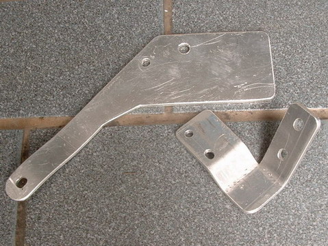

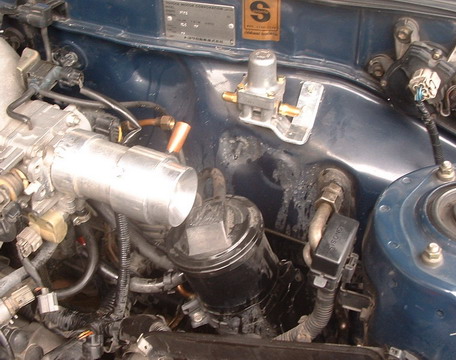

       ก่อนอื่นต้องทำขายึดหม้อต้มและกรองแก๊ส ถึงแม้โทมาเซทโต้จะมีไส้กรองแก๊สในตัว แต่หากอนาคตเผื่อมีการเปลี่ยนหม้อต้มอีกจะได้ไม่ต้องหาใส่ทีหลัง
เดิมทีเดียวให้นักศึกษาใช้เหล็กหนา 1.6 มม. ทำ แต่หน้าตาดูไม่ได้ จึงใช้อลูมิเนียมหนา 4 มม. ทำแทน ความแข็งแรงไม่แพ้เหล็กแต่เบากว่ากันมากและไม่เป็นสนิม ทั้งขายึดหม้อต้มและขายึดไส้กรองแก๊สทำเสร็จตั้งแต่เดือน ก.ค.

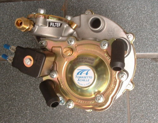

       ผมได้รับหม้อต้มจากผู้ใจบุญเมื่อวันศุกร์ วันจันทร์ก็จัดหาอุปกรณ์ประกอบ เช่น ท่อน้ำ ท่อทองแดง ยูเนียน แฟร์นัท สายโปโล ฯลฯ กำหนดวันเปลี่ยนหม้อต้ม พุธที่ 30 ส.ค. 49 เพราะช่วงกลางวันว่างไม่มีชั่วโมงบรรยาย

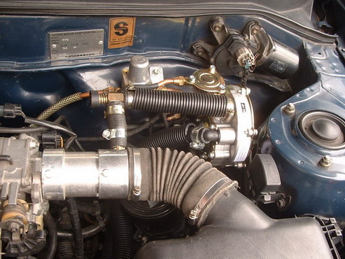

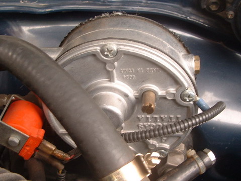

       ประมาณ 9.30 น. เริ่มประกอบอุปกรณ์ ทำ ๆ หยุด ๆ ล้างมือไปหลายรอบเพราะต้องหยุดไปทำภาระกิจอื่นเกี่ยวกับนักศึกษา มิหนำซ้ำเวลาประมาณ 11.15 น. ยังถูกลากไปกินข้าวกลางวันแถวเชิงสะพานพระรามห้า กว่าจะกลับมาประกอบเสร็จก็ 13.30 น. จากนั้น
1. ปิดสวิทช์แอร์ เดินเครื่องด้วยน้ำมัน แล้วเดินไปเปิดวาล์วจ่ายแก๊สที่ถัง
2. ใช้น้ำผสมน้ำยาล้างจานตรวจสอบรอยรั่วตามข้อต่อต่าง ๆ เติมน้ำลงในหม้อน้ำจนได้ระดับปกติ ระหว่างนี้รอเครื่องร้อนถึงอุณหภูมิใช้งาน
3. ตั้งไอเดิลไว้ปิดสุด ส่วนปุ่ม Sen หมุนเข้าไปสุดแล้วคลายออกมาประมาณ 2 รอบครึ่ง เสียบสายไฟโซลินอยด์แก๊ส(ภาษาชาวบ้านเรียก ติ๊กแก๊ส)
4. ดับเครื่อง แล้วเปลี่ยนสวิทช์ไปที่ "แก๊ส"
5. สตาร์ทเครื่อง ปรากฎว่าเพียง 2 ชึ่ง เครื่องก็ติด แล้วปรับ Sen จนได้รอบเครื่องที่ต้องการ ตรงนี้ยากกว่าอาติเกอร์หรือโวทรานหน่อยนึงเพราะช่วงมันไม่ค่อยลิเนียร์ ผลที่ได้คือเดินเบานิ่ง แต่ยังไม่สนิทนัก

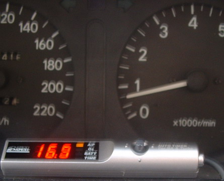

6. ลด Sen ลงแล้วหมุนไอเดิลช่วย ผลที่ได้ "เยี่ยม" เดินเบานิ่งมีสวิงบ้างแต่ต้องตั้งใจมองที่เข็มจึงเห็นว่ามันขึ้นลงนิดนึง รอบเดินเบาปิดแอร์ประมาณ 800 rpm

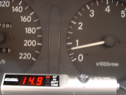

7. เปิดแอร์ ก็นิ่ง รอบตกเล็กน้อยประมาณ 730-750 rpm ยอมรับได้ อ่าน A/F ได้ประมาณ 13.0 - 15.8
8. ทำพีคจูน

       ภาพเมื่อติดตั้งแล้ว

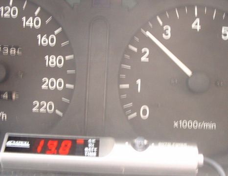

       ทีนี้ลองออกตัวแล้วเร่งเครื่องดู ที่ประมาณ 2500 รอบ A/F อยู่ที่ 13.8
โชคดีที่มีมือที่3 และมือที่ 4 ช่วยถ่ายภาพ

       ออกจากที่ทำงานวิ่งข้ามสะพานพระรามห้าไปจนสุดแยกตลิ่งชันสุพรรรณบุรีแล้วยูเทิร์นกลับ หลังจากเร่งเครื่องแล้วพอผ่อนคันเร่งแตะเบรค ความเร็วรอบลดลงสู่รอบเดินเบา แต่ A/F ช่วงเท้าละจากคันเร่งจะขึ้นไปเกือบ 20:1 แล้วลดลง จากรูปจะเห็นว่าลดลงมาอยู่ที่ 16.8

หม้อต้มโทมาเซทโต้มีข้อดีนอกจากมีไส้กรองแก๊สในตัวแล้ว อัตราการจ่ายแก๊สทำให้ค่า A/F เปลี่ยนแปลงน้อยกว่าหม้อต้มเดิมที่เคยใช้ นั่นหมายความว่า กับเครื่อง 5A-FE หรือในตระกูลเดียวกันดังกล่าวข้างต้นแล้ว ไม่จำเป็นต้องติดตั้ง Lamda controlled stepping motor เพิ่มเติมเพราะค่า A/F ที่ได้หลังการปรับแต่งไม่บางและหนาไปตลอดย่าน ยกเว้นเฉพาะช่วงปล่อยคันเร่งเท่านั้น ทั้งนี้ช่วงขับรถกลับบ้านได้ลองเร่งเครื่องดูจังหวะเร่งเข้าสู่ 100 ก.ม./ช.ม. นั้น A/F จะลดลงมาที่ 13-13.8 ยิ่งเร่งแบบตีนหนัก ก็จะลดลง(แก๊สหนาขึ้น)มาก แต่ไม่น้อยกว่า 13.0 โดยค่า A/F ปกติอยู่ระหว่าง 13.9-15.2 โดยที่ความเร็วคงที่ 80 ก.ม./ช.ม. อยู่ที่ประมาณ 14.4-14.9 ขณะทดสอบเมื่อเดินทางกลับบ้านนั้น ผมไม่มีมือที่ 3 และมือที่ 4 ช่วยถ่ายภาพ
ด้านความแรง โทมาเซทโต้ ที่ทดสอบขั้นต้นเป็นรองออโต้แก๊ส อิตาเลีย 120E และอาติเกอร์หรือโวทราน แต่ข้อนี้ยังไม่ขอสรุป เพราะไดอะแฟรมของหม้อต้มยังใหม่อยู่ เมื่อเทียบกับหม้อต้มเดิม คงต้องใช้ไปซัก 2-3 สัปดาห์แล้วจึงค่อยปรับเอาความแรงเพื่อทดสอบอีกครั้งหนึ่ง
ความยากง่ายในการปรับแต่ง เปรียบเทียบกับหม้อต้มที่มีปุ่มไอเดิลและปุ่มเซ้นท์ด้วยกัน ความ Smooth หรือการเปลี่ยนแปลงเทียบกับมุมที่หมุนปุ่มเซ้นท์และไอเดิลมีช่วงปรับค่อนข้างแคบกว่า สู้อาติเกอร์หรือโวทรานไม่ได้ นอกนั้นเช่นเดียวกัน

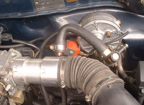

ในรูปเป็น รถผมเอง AE110 เครื่อง 5A-FE จุดที่1 เดิมย้ายไปติดหม้อกรอง ก็แรงดี ทั้งต้นและปลาย เพราะปกติผมจูนแก๊สเอาแรงอยู่แล้ว(ขับสนุกเหมือนน้ำมันและห่างไกลแบ็คไฟร์ยิ่งขึ้น) แต่รู้สึกความเร็วรอบมันเปลี่ยนแปลงช้ากว่าเท้า หากผ่อนคันเร่งแล้วเหยียบทันที ความเร็วรอบจะไม่ลดลงเท่าที่เราผ่อน นั่นคือ การตอบสนองการเปลี่ยนแปลงจากเท้าไม่ดีนัก จุดที่ 2 ลองย้ายมาตรงมุมหักโค้ง 45 องศา ของท่ออากาศพลาสติกเดิม (คนใช้ AE100, 101, 110 และ111 คงมองตำแหน่งนี้ออก) ได้ผลไม่แตกต่างนัก แต่การตอบสนองต่อการเปลี่ยนแปลงของการเหยียบคันเร่งดีขึ้น
สุดท้ายที่ผมวางห่างจากลิ้นปีกผีเสื้อประมาณ 10 ซม. เพราะเปลี่ยนจากท่อยางมาเป็นอลูมิเนียม ได้ผลเช่นเดียวกับการวางไว้จากจุดที่ 2 การตอบสนองเกือบเหมือนกับวางชิดลิ้นปีกผีเสื้อ
ตอนที่ทดสอบทั้ง 3 ตำแหน่ง ผมใช้กับหม้อต้มใบเดิมคือ ออโต้แก๊ส 120E
สรุปการย้ายมิกซ์ สำหรับ 4A-FE และ 5A-FE เนื่องจากเป็นเครื่องที่ง่ายต่อการติดตั้งระบบแก๊สและมักไม่มีปัญหาใด ๆ หากเดิมปรับแต่งให้แรงโดยวัดA/F ประมาณไม่เกิน 14.0 ถึง 14.4:1 ซึ่งอัตราเร่งดีใกล้เคียงน้ำมันอยู่แล้ว การย้ายมิกซ์จะได้ผลไม่ชัดเจนนัก เพียงพอรู้ว่ามีความแตกต่าง

       ผมยืนยันว่าตอนที่ปรับทุกครั้งมี A/F meter ดูประกอบ(ตามรูปในคำตอบที่7-8) ทั้งรอบเดินเบาและขณะเร่งก็มี A/F Meter ไว้ดูตลอดเวลา โดยผมจะปรับไว้ที่ประมาณ 14.4-15.0 พอใช้ใช้ไปมันก็หนาขึ้น คุณ Soluna man เข้าใจถูกแล้วครับ ผมก็ใช้ไอเดิลปรับเดินเบาเช่นกัน ผมมีบทเรียนจากหม้อออโต้แก๊สที่มีเฉพาะปุ่มเซ้นท์ ไม่มีปุ่มไอเดิลมาก่อน เวลาเดินเบามัน แด๊กสสสส์ หนาจัด ไม่รู้จะทำยังไง

       จากรูปคำตอบที่ 9 เซนอยู่ตรงไหน ไอเดิลตรงไหนครับ ช่วยฟันธงให้ทีครับ
ปากเกร็ดไดรเวอร์
 จาก ปากเกร็ดไดรเวอร์TAC#29
 พุธ, 13/9/2549
15:01
       ปุ่มที่กำหนดระยะเคลื่อนที่ตามแรงดูดของผ้าหม้อต้ม ใช้กำหนดปริมาณแก๊สสูงสุดที่จ่ายได้ คือปุ่มใหญ่ที่อยู่ตรงกลาง ที่เห็นหัวแฉกใช้ไขควงแบนปรับนั่นแหละ เราเรียกปุ่ม Sensitive แต่ในคู่มือ เรียกว่า Idle ส่วนปุ่มที่อยู่ข้าง Filter เป็นปุ่มเล็กกว่า เราใช้หมุนรอบเดินเบา เราเรียกว่า Idle แต่ในคู่มือเรียกว่า Sensitive ครับ
ในเว็บนี้เขาเข้าใจกันแบบนี้ ปุ่มปรับขีดจำกัดในการเคลื่อนที่ของผ้าเรียกว่า เซนซิทีฟ ปุ่มปรับปริมาณแก๊สสำหรับเดินเบาเรียกว่า ไอเดิล
ตัวอย่างเช่น หม้อต้มยี่ห้อ ออโต้แก๊สอิตาเลีย หรือ เบนดินิ มีเฉพาะปุ่มเซนซิทิฟ ปุ่มเดียว แต่ที่หม้อต้มพิมพ์นูนไว้ชัดเจนว่า IDLE
ผู้ที่อ่านคู่มือมาโดยไม่เคยศึกษาในเว็บนี้เมื่อมาอ่านจะงงงงงงงงงงง มาาาากกกกกกกกกสสสส์
ไม่ทราบแบบนี้เรียกว่าฟันธงไหมครับ คุณกัน
