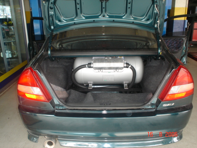

       ถังแก้ส..ท้ายรถครับ...ของ Metal mate 58ลิตร....

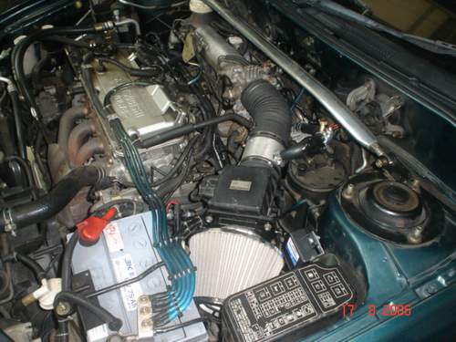

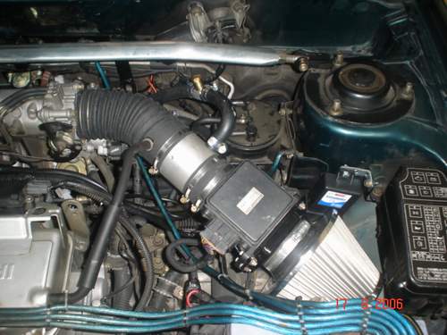

       2. ท่อไอดีเนียนๆ แถมใส่กรองโป๊.....ของ Hurrucane สะใจกะเสียง..ฟื้ดๆๆ...ยามกดคันเร่ง...
มิกซ์ 28 นะครับ...ขับในเมืองเนียนๆ

61.90.165.50
       หม้อต้มติดลึก..แต่จูนง่าย...น้าบอกไม่ได้ตั้งใจซ่อน..แต่มันไม่มีที่ติด...หุหุ...

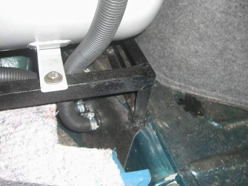

       ทุกรูที่เจาะ....อุดด้วยซิลิโคน..ทุกจุดทั้งสองด้านเลย..แจ่มมั่กๆ ครับ...

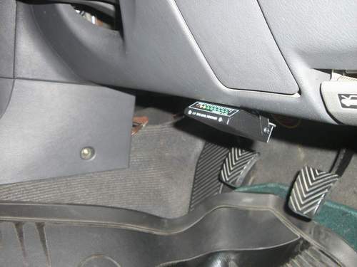

202.44.70.52

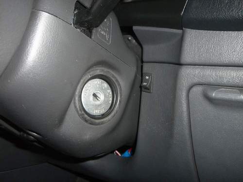

       ไฟบอกระดับแก้ส...อันนี้ชอบที่สุดคือ..ปรับขึ้น-ลง...เข้า-ออก...ซ้าย-ขวา...ด้วยมือเพียงข้างเดียว....แม้เวลาที่ขับรถอยู่ครับ...อันนี้ผมโมฯ เองด้วยคลิปหนีกระดาษ...แน่นหนาไม่มีหลุด...

       สวิตช์ตัวน้อยแบบ manual อันนี้ขอเองเลยว่าไม่เอาสวิตช์ออโต้..ขอแบบ manual เท่านั้น..หุหุ.......ON เพื่อใช้แก้ส....และ...OFF สำหรับเมื่อต้องการใช้น้ำมัน..โดยไปคุมรีเลย์อีกที..งานนี้ระดับผู้จัดการร้านลงมานั่งดมตะกั่วเองเลยครับ...

       ท้ายไม่มีห้อยครับ...รูปนี้น้ำมัน 3/4 กับแก้สเต็มถังประมาณ 90% ได้ครับ..หลังจากเพิ่งเติมมา...เข้าโค้งเนียนเลยใส่ได้ไม่ต้องยั้งหลังจากได้ถังแก้สมาช่วยถ่วงหลัง......
