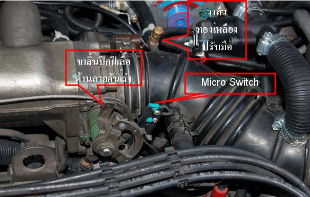

       1 วาล์วทองเหลือปรับมือ ต่อเข้ากับท่อไอดีพลาสติก หลัง Mixxer
2 สร้างขา เพื่อติด Micro Switch แบบกดติด ปล่อยดับ ให้ขาสวิทช์สัมผัสกับขาลิ้นปีกผีเสื้อด้านคันเร่ง

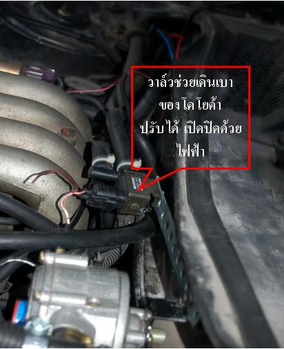

       วาล์ว ช่วยเดินเบา ของ โตโยต้า ปรับจูนได้ เปิดปิดด้วยไฟฟ้า
ScaRECroW

       ท่อจากวาล์วทองเหลือง ในรูปจากคำตอบที่ 2 ที่ต่อเข้ากับท่อไอดีด้านก่อนถึงลิ้นปีกผีเสื้อ จะไปต่อเข้ากับวาล์วไฟฟ้าตามรูปในคำตอบที่ 3 ท่ออีกด้านหนึ่งจะต่อจากวาล์วไปเข้าท่อไอดีด้านหลังลิ้นปีกผีเสื้อ
ScaRECroW

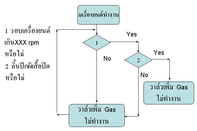

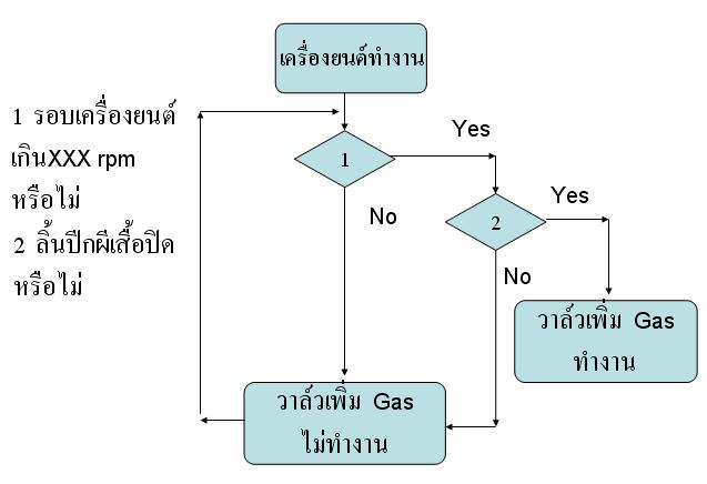

       จ๊ากกกกกกกกกกกกกกกก.... รูป Flow Chart ผิด .... ต้องรูปนี้นะครับ

       นั่นดิ ดู Flow chart อันแรกก็งง ทำไมมันปิดซะตลอดงั้น ที่นี้ก็รู้แล้ว ยังงี้มันจะส่งผลให้กินแกสมากขึ้นกว่าเดิมกี่เปอร์เซนอ่ะครับ
ไม่มีวิธีอื่นแล้วหรอ เห็นบางคันปรับจูนดีๆอาการเสียงระเบิดในท่อก็ไม่มีให้เห็นแล้วนิครับ จขกท ช่วยอธิบายให้เข้าใจหน่อยสิครับ

1 ที่นี้ก็รู้แล้ว ยังงี้มันจะส่งผลให้กินแกสมากขึ้นกว่าเดิมกี่เปอร์เซนอ่ะครับ
อันนี้ยังไม่ทราบครับ เพราะยังไม่ได้ทดลองใช้งานจริง แค่เตรียมอุปกรณ์ ตรวจสอบการทำงานของอุปกรณ์ กล่องควบคุมยังไม่ได้สร้างขึ้นมาเลยอะครับ

อย่างแรกคือ เค คลอง 3 ไปหาวาล์ว ช่วยเดินเบาขอโตโยต้ามาให้ แล้วติดตั้งระบบท่อต่าง ๆ ที่จะใช้ในโครงงานนี้
