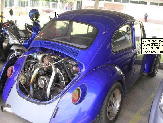

       ไม่มีอู่ใหนยอมทำให้ก็เลยหาความรู้จากทาง WEB แล้วก็ลองทำเอง
หมดไปเกือบ 10,000 บาท

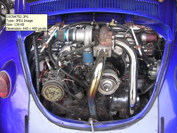

       ชมเทอร์โบ

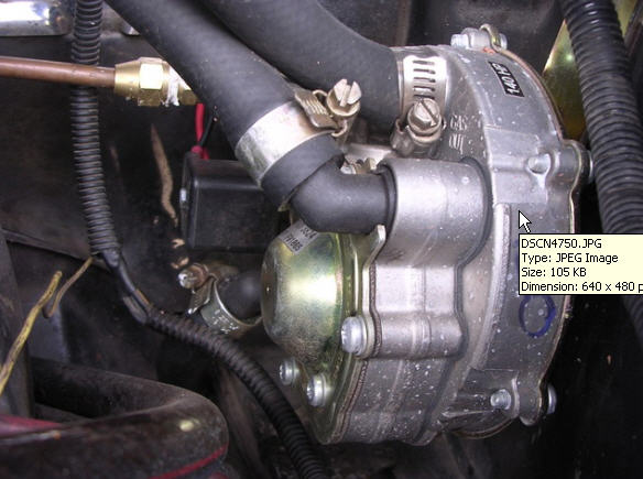

       ให้เกียรติเจ้าภาพฟุตบอลโลก.....หม้อต้มอิตาลี 140 แรงม้า

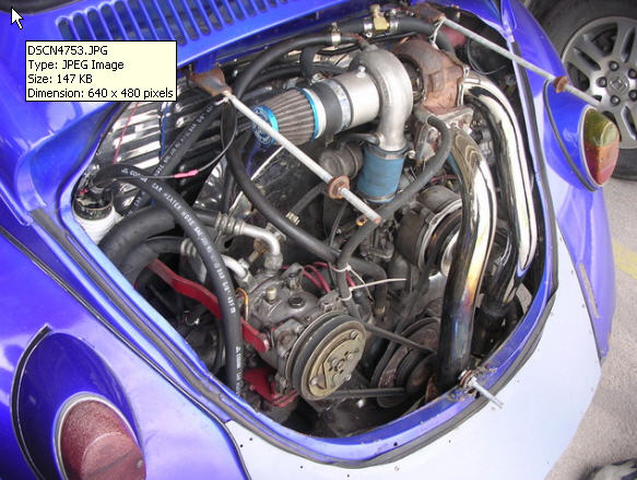

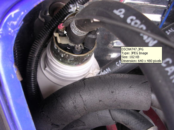

       แต่ปัญหารถเต่ามันไม่มีหม้อน้ำจะเอาน้ำร้อนมาผ่านหม้อต้มอย่างไรกัน
ก็เลย......ก็เลยหากระป๋องจากกองขยะแล้วทดลองต้มน้ำร้อนเทใส่ดูเห็นกระป๋อง
อ่อนตัวเล็กน้อยก็น่าจะใช้ได้.........ที่ปากกระป๋องคือปั้มน้ำมันจากถังน้ำมัน
เพราะคิดว่าจะเลิกใช้น้ำมันอย่างสิ้นเชิงก็เลยถอดมันมาทำหน้าที่ใหม่.....
มาดูดน้ำแทน

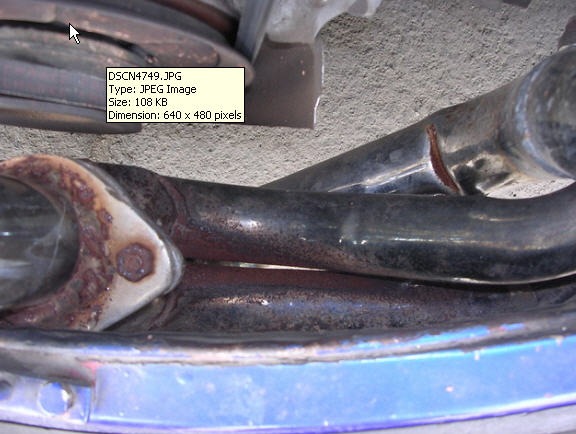

       จากกระป๋องเอาท่อทองแดงเดินคู่ขนาดกับท่อไอเสียเพื่อให้เกิดความร้อน
แล้วตรงเข้าหาหม้อต้ม......ตลกมาก....มัน...Work ครับ....

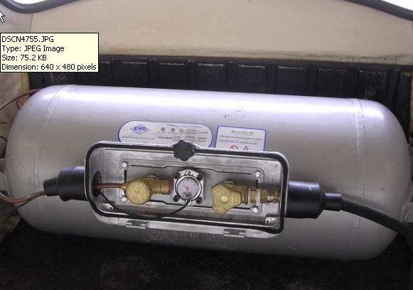

       ถังแก๊สเอาไว้เบาะหลังดีกว่าประหยัดท่อ......
...................ไม่รู้จะบอกอัตราสิ้นเปลืองอย่างไงดีเพราะไม่มีมิเตอร์วัดใดๆเลย
...................ปกติใช้น้ำมันเดือนละไม่ต่ำกว่า 4,000 บาท เมื่อใช้แก๊สแล้วลดค่าใช้จ่าย
ลง...................................แก๊สเดือนละ 1,000 บาท
...................เหลือเงินใช้ประมาณเดือนละ 3,000 บาท......
