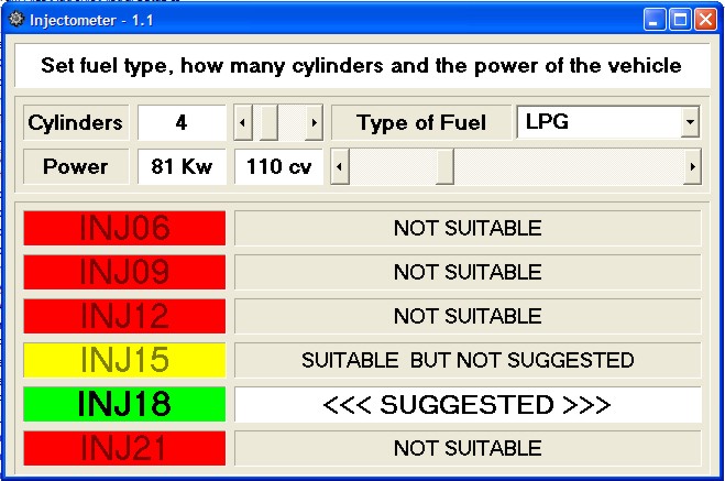

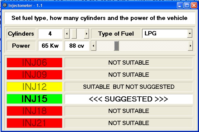

       ความคิด( ส่วนตัวผมนะครับ ) คือผมก็ใช้ซิตี้ 2003 เหมือนกัน ถามติดแบบ Mix ราคาก็ประมาณ 23000-25000 ( ครบเซตทั้งท่อไดดีสเตนเลส ) ก็เลยกัดฟัน ติดแบบหัวฉีด 42500 บาท ยี้ห้อออโทรนิก มาครับ ( คิดเข้าข้างตัวเอง ของแพงมันต้องดีกว่าของถูก แต่ก็ไม่เสมอไป ) แต่ถ้าจะติดแบบผมหัวฉีดต้องเป็นเบอร์ 15 มันเหมาะสำหรับ ไอดีเอสไอ นะครับ 18 มันเหมาะสำหรับ วีเทค
 จาก บอย
 พฤหัสบดี, 27/7/2549
23:38
58.147.90.81
       ขนาดหัวฉีดวีเทค
 จาก บอย
 พฤหัสบดี, 27/7/2549
23:40
58.147.90.81
       ขนาดหัวฉีด ไอดีเอสไอ

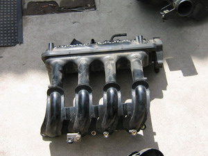

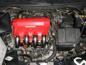

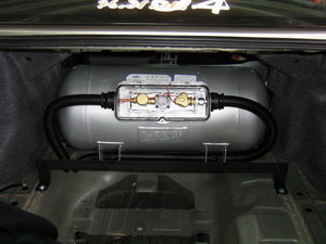

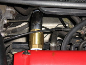

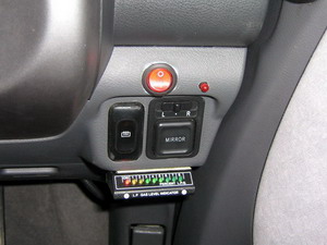

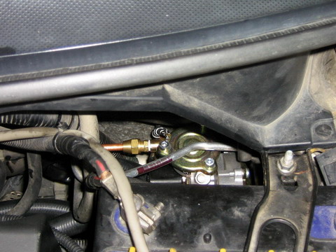

หมูเมืองนนท์
 จาก หมูเมืองนนท์
 ศุกร์, 28/7/2549
15:17
61.90.182.195
       อันนี้ภาพของรถผมที่ไปติดมาครับ http://www.gasthai.com/boardgas/Question.asp?ID=A12157
