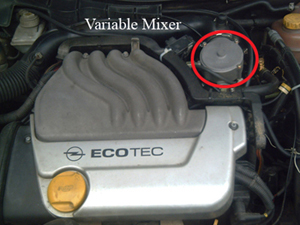

       AA-LPG TAC#304 รายงานตัวครับผม..
ติดสติ๊กเกอร์คลับเรียบร้อย ส่งตรงมาจากเชียงรายเมื่อวานนี้เอง

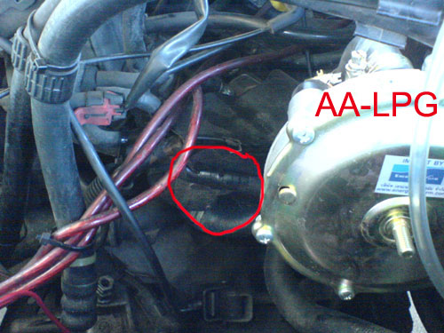

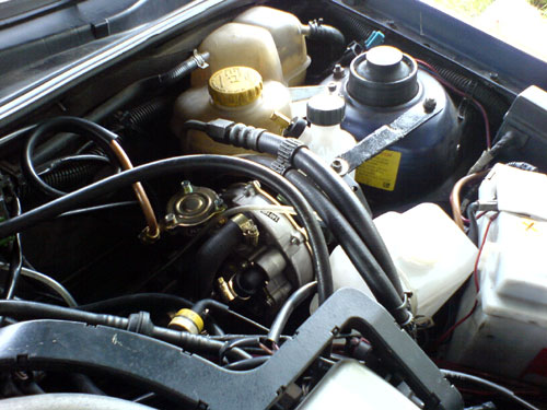

       รูปเมื่อตอนติดตั้งเสร็จจากอู่ ขายึดทำได้ห่วยมาก ๆ กระด๊อกกระแด๊กถ้าเอามือไปจับ
มีกระปุกใส่น้ำมันหล่อวาล์วมาด้วย... อันนี้ไม่ว่าอะไร แต่ไม่ค่อยอยากให้มี..
สายก็หุ้มยางไม่หมด เป็นเพราะย้ายหม้อต้มแล้วไม่เก็บงาน
AA-LPG
 จาก AA-LPG
 อังคาร, 25/7/2549

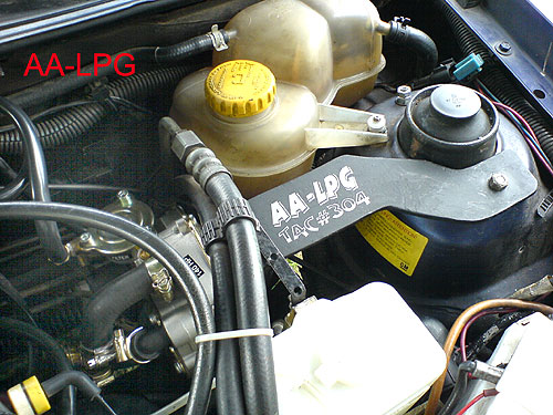

16:47
       จัดการถอดขายึดหม้อต้มเก่าออก
ส่วนกระปุกน้ำมันหล่อวาล์วก็เอาออกแล้ว อุดรอยเจาะ(ที่วงไว้) ด้วยเทป 3M ไม่กล้าเอาซิลิโคนอุด กลัววันดีคืนดีมันถูกดูดเข้าไป
AA-LPG
 จาก AA-LPG
 อังคาร, 25/7/2549
16:50
       ขายึดหม้อต้ม :เขียนแบบให้โรงกลึงทำใหม่
สายทองแดง: เลื่อนมาหุ้มให้สุดโดยตัดต่อท่อยางตรงส่วนที่มีแผ่นปิดของรถ

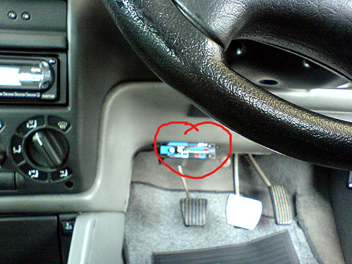

16:52

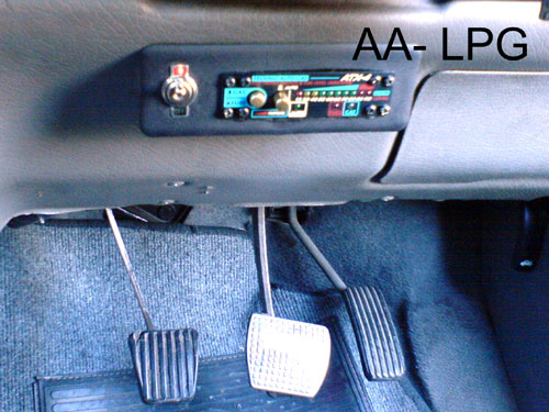

       จุดติดตั้ง Auto Switch ของเดิมไฟมันแยงตาไปหน่อย เวลาขับกลางคืน สวิทซ์มองเห็นชัดแต่อยู่ต่ำเกินไปกดยาก
AA-LPG
 จาก AA-LPG
 อังคาร, 25/7/2549
16:56
       ย้ายมาใต้พวงมาลัย ไฟไม่แยงตา
ส่วนเกย์วัดระดับแก๊ส ถ้าอยากก็ดูเฉพาะเวลารถจอดครับ ไม่มุดไปดูเวลาขับ อิอิ
ตอนมันอยู่ที่เดิม เดี๋ยวชำเลือง ๆ รถชนกันพอดี

       อาการดับยาก ดับแล้วดังคร่อก ๆ
ทำพีคจูนนิ่งก็วิ่งดีเป็นที่น่าพอใจไม่ต่างอะไรกับน้ำมัน.อาการดับยากหายไปเอง...

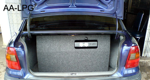

ถังแก๊ส ทางร้านติดตั้งหุ้มมาด้วยผ้าหนังสีดำ ๆ แต่ไม่ชอบถอดออกแล้ว...
ขาตั้งแข็งแรงดี แต่ดูไม่เรียบร้อย ขัดหูขัดตา คิดว่าน่าจะเป็นเพราะมันเป็นขาสำเร็จรูป..ที่ติดได้หลายรุ่น...
ตอนนี้กำลังทำฝาปิดอยู่ครับ พรุ่งนี้ทำเสร็จแล้วจะเอามาให้ดูกันอีกทีนะครับ

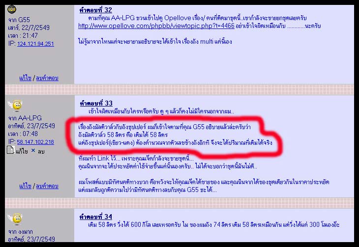

       นึกไว้อยู่แล้วว่าใช้ถัง Super ที่บอกว่าเติมได้ 85% ก็ถูกแล้ว ทีหน้าทีหลังก่อนจะทำเสียงแข็ง
ควรจะทำความเข้าใจกับของก่อน ที่บอกคือถัง Multi valve รู้จักหรือเปล่า /

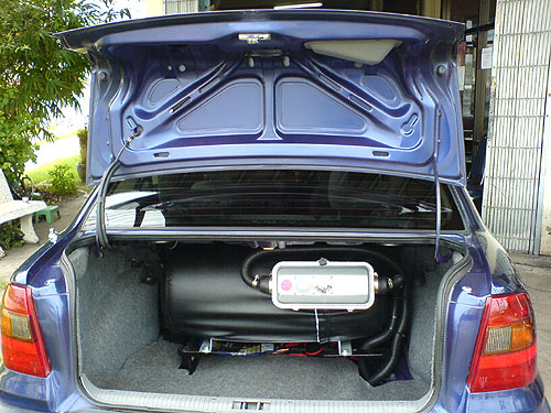

12:17
       อันนี้ทำมาปิดเรียบร้อยครับ... ใส่กระเป๋าเดินทางใบเขื่อง ๆ ได้ 2 ใบ ฝาปิดถอดได้ง่าย ๆ ยัดของไว้ใต้ถังได้อีกครับ..
น๊อดที่ยึดขาถัง กับตัวที่ยึดถัง ทั้งหมด 8 ตัว ขันซ้ำอีกรอบเพื่อความมั่นใจ

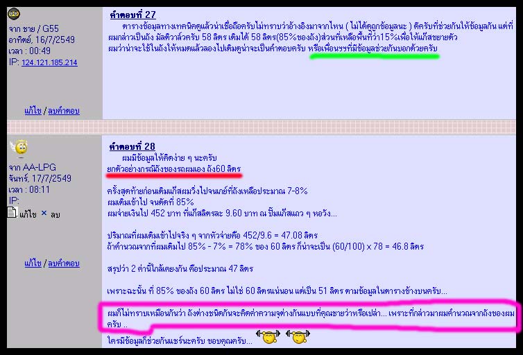

       ผมไปเสียงแข็งยังไงเหรอครับ ผมก็บอกว่าถังผม ผมไม่ได้บอกว่าถังผมเป็นแบบไหนซะหน่อย...
อีกอย่างคุณชาย ก็บอกไว้เองไม่ใช่หรือครับ ว่ามีข้อมูลอะไรก็ให้มาแชร์
ตรงที่กรอบชมพู ผมก็ออกตัวไว้ชัดเจนแล้วนะครับว่าผมไม่ทราบ...

       สำหรับท่านที่สงสัยว่าเรื่องราวมันเป็นมายังไงดูจากระทู้นี้นะครับ
http://www.gasthai.com/tac/Question.asp?ID=686

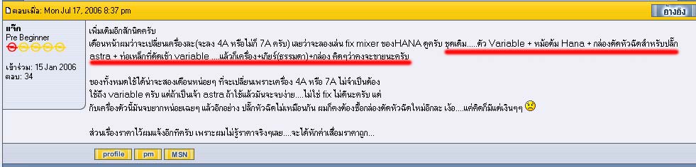

       เพียงแค่ "คุณแจ๊คจะขายชุด Variable Mixer ที่ติดมาแล้ว"
คุณนินจาก "จะซื้อชุด Variable Mixer ชุดนี้พอดี"
ก็เท่านั้นเองนี่ครับ...ทำไมถึงตีความอะไรไปได้ขนาดนั้น..
สำหรับประโยคที่คุณชายไปเจอใน Link ว่า
* Variable Mixer ไม่จำเป็นกับเครื่องยนต์ขนาด 1300-1600 cc. จริง* หรือ ??
* เนื่องจากวาริเอเบิลจำเป็นต้องใช้หม้อลักษณะพิเศษของมัน ซึ่งคุมเซ้นไม่ได้
* คุมเซ้นจากแรงดูด CC ไม่เยอะจริง ๆ ยังไม่น่าใช้คับ ระดับ 0-2500 CC
* อ่านต่อทั้งหมดได้ที่นี่ครับ http://www.gasthai.com/boardgas/Question.asp?ID=A10039

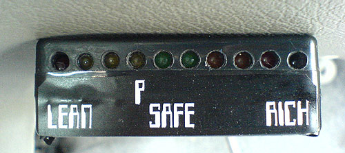

A/F Meter D.I.Y
ดวงที่ 10 ติดไฟ 7 สี แต่ไม่เคยวิ่งถึงให้เห็นสักที
