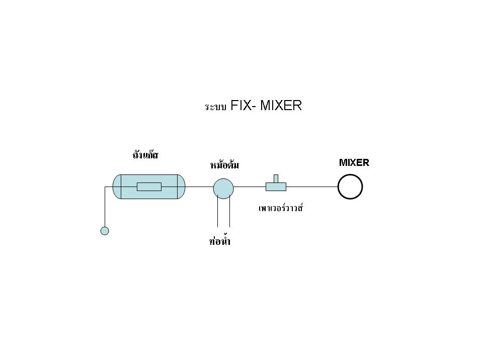

       ผมใช้ NISSAN Cerfiro A32 ติดระบบ Fix- Mixer ระยะแรกก็มีปัญหาพอสมควรเช่นเบาดับ ออกตัวสะอึกดับบ้าง วิ่งๆอยู่ถอนคันเร่งดับบ้างวิ่งเข้าออกร้านอู่พักใหญ่จนอ่อนใจเลยลองเล่นเองดูบ้างหลังจากเปลี่ยนโน่นเปลี่ยนนี่แล้วลองจูนหม้อต้มปรับวาวส์กลางสายปัจจุบันทุกอย่างก็ OK ใช้มา 2 อาทิตย์ก็วิ่งดียังไม่เจอปัญหาใดๆๆแต่มีข้อข้องใจเกี่ยวกับวาวส์กลางสายคือถ้าปรับจนเปิดสุดจะเร่งเครื่องไม่ได้แต่ถ้าหรี่ลงเกือบๆปิดกลับเร่งใด้ดีหากจะนำใช้แลมด้า สเต๊ปปิ้งจะใช้ได้หรือไม่?ดูการทำงานมันกลับกัน

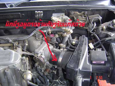

       ย้ายมิกเซอร์ให้ติดกรองอากาศครับ หรือเจาะรูมิกเพิ่มอีกรู เอาท่ออากาศเดินเบาต่อเข้าตรงข้ามกับท่อไอแก๊ซที่มิกเซอร์ครับ

       เอารูปมาให้ดูแนะนำด้วย
