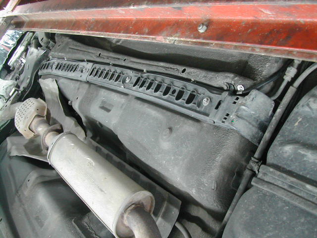

2.การเดินท่อทองแดงใต้ท้องรถจากถัง ไปยังหม้อต้มใช้อะไรยีดกับท่อน้ำมันครับผม เพราะร้านที่ผมกำลังจะเอาไปติดนั้นใช้ cable tile(ที่รัดสายไฟในตู้ควบคุมไฟฟ้าทั่วไปครับ) รัดท่อทองแดง เข้ากับท่อน้ำมัน ผมเห็นแล้วรู้สีกไม่ค่อยดีเท่าไรครับ ไม่ทราบว่าใครใช้อะไรรัดกันบ้างครับ หรือใช้วิธีไหนในการยึดครับผม เพราะทางช่างอธิบายผมว่า ไม่อยากใช้ clamp เหล็กเพราะกลัวไปบาดท่อทองแดงครับผม

       ใช้แคล้มโลหะยึดท่อครับ

2. ตามคำตอบที่ 1 ครับ แต่มีความเห็นว่าไม่ควรเจาะตัวถังเพื่อยึด ควรเดินท่อไปในรางเดิมคู่กับท่อน้ำมัน
