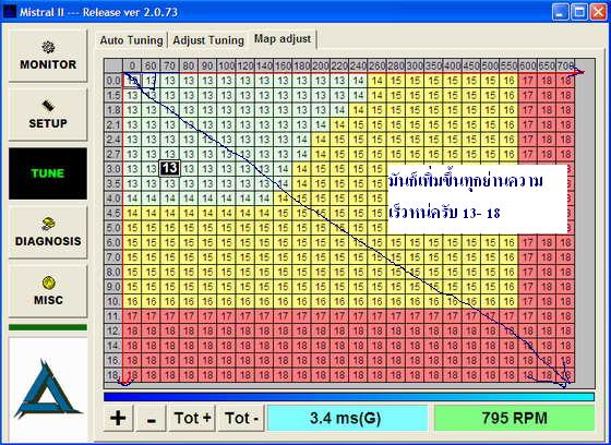

3. Map เพิ่มค่าตัวเลขในย่านที่ต้องการให้เร่งแรงขึ้น

3. Map เพิ่มตัวเลขในย่านที่ต้องการให้เร่งแรงขึ้น

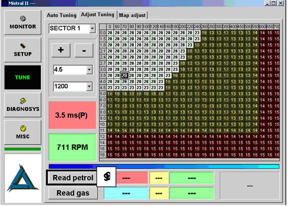

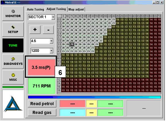

       การ Tune Autronic หัวฉีดแก็ส
Adjust Tuning (Sector 1)
1.การปรับ tune นี้เพื่อให้ระยะเวลาของหัวฉีดแก็ส ฉีดแก็สเข้ากระบอกสูบเท่ากับระยะเวลาที่หัวฉีดน้ำมันฉีดน้ำมันเข้ากระบอกสูบ
dingazzz
 จาก dingazzz
 อังคาร, 18/7/2549
14:11
202.139.199.244
       2.เลือก sector 1 ไม่ต้องเร่งเครื่องยนต์ปล่อยให้เดินเบา
3.เลือกให้เครื่องยนต์ทำงานด้วยน้ำมัน โดยกดปุ่มเปลี่ยนที่รถจากแก็สมาเป็นน้ำมัน
4.จะได้ดังรูปในช่องสีแดง จะมีวงเล็บและตัวอักษร P
5.ปล่อยให้โปรแกรมทำการอ่านค่า 10 วินาที จำค่าที่ได้ไว้
6.กดปุ่มเปลี่ยนที่รถจากน้ำมันเป็นแก็ส
dingazzz
 จาก dingazzz
 อังคาร, 18/7/2549
14:14
202.139.199.244

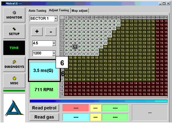

       7.จะได้ดังรูปช่องที่เห็นจะเปลี่ยนสีจากสีแดงเป็นสีฟ้า และมีตัวอักษร G อยู่ในวงเล็บ
8.เปรียบเทียบค่าที่จำไว้กับตอนใช้น้ำมัน กดที่ปุ่ม + หรือ – เพื่อให้ตัวเลขเท่ากัน
9.ทำซ้ำจากข้อ 3 ถึงข้อ 8 อีกสัก 2-3 ครั้ง

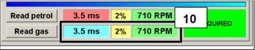

       2.กดปุ่ม Read petrol รอ 10 วินาที จะได้ค่ามา
dingazzz
 จาก dingazzz
 อังคาร, 18/7/2549
14:22
202.139.199.244
       3.ต่อไปกดปุ่ม Read gas รอ 10 วินาที จะได้ค่ามา
dingazzz
 จาก dingazzz
 อังคาร, 18/7/2549
14:24
202.139.199.244
       4.ปรับให้ค่าของแก็สเท่ากับของน้ำมัน ถ้าแก็สน้อยกว่าน้ำมันให้กด + จนกว่าได้เลขในช่อสีฟ้าเท่ากับของน้ำมัน (ทุกครั้งที่กดปุ่ม + หรือ – ต้องกดปุ่ม Read gas Read petrol อ่านค่าใหม่ทุกครั้ง)

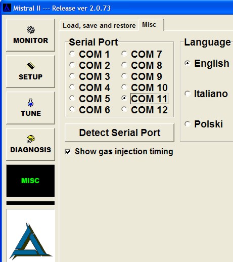

       เวลาขับจูนต้องสลับน้ำมันกับแก้สเพื่อดูตัวเลข ms ของน้ำมันเปรียบเทียบกับแก็สว่าได้ใกล้กันหรือเปล่า
เพื่อให้ง่านต่อการดูตัว ms ของทั้งน้ำมันและแก็สก็สามารถทำได้โดย
1 เลือกหน้า misc
2 เลือก Show gas injection timing
dingazzz
 จาก dingazzz
 อังคาร, 18/7/2549
18:56
202.139.199.244

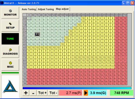

       ในหน้า Map adjust จะได้เห็นค่า ms ของทั้งน้ำมันและแก็สไปพร้อมกัน
dingazzz
 จาก dingazzz
 อังคาร, 18/7/2549
19:04
202.139.199.244
       ในหน้า adjust tuning
ใน sector 1 เราต้องกดปุ่มเปลี่ยนน้ำมันเป็นแก็ส และกดเปลี่ยนแก็สเป็นน้ำมันเองจากปุ่มกดที่รถของเรา
ใน sector 2 เวลาเรากดปุ่ม [Read gas] โปรแกรมจะทำการบังคับให้รถใช้แก็สโดยที่เราไม่ต้องไปกดปุ่มที่ตัวรถ เช่นเดียวกันเวลาเรากดปุ่ม [Read petrol] โปรแกรมจะทำการบังคับให้รถใช้น้ำมันโดยที่เราไม่ต้องไปกดปุ่มที่ตัวรถ
ในหน้า Map Adjust เราต้องกดปุ่มที่รถเองเพื่อเปลี่ยนจากน้ำมันเป็นแก็สหรือจากแก็สไปเป็นน้ำมันและดูตัวเลข ms
