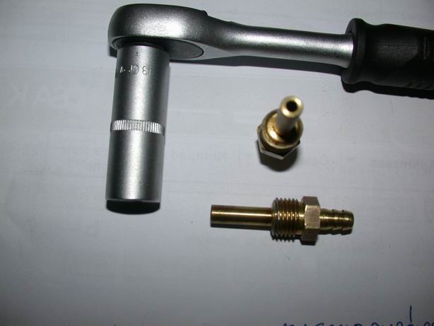

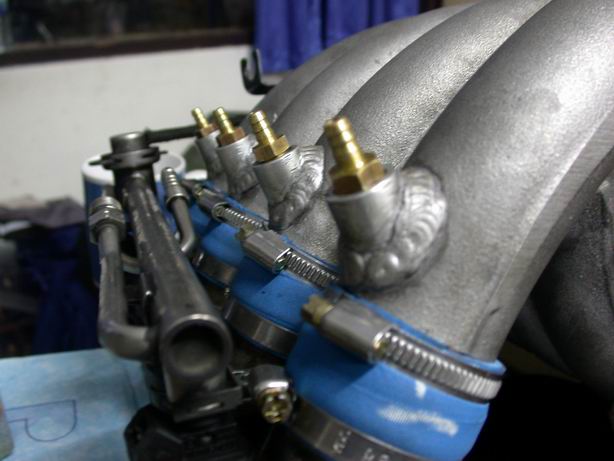

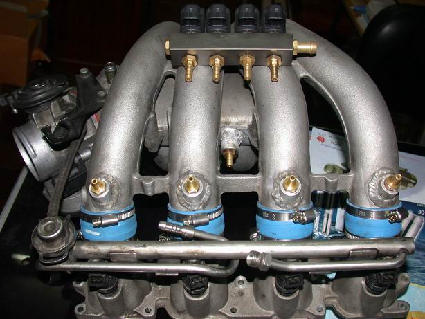

       ท่อไอดี ของ AUDI A4 ครับ เตรียมยิง GAS

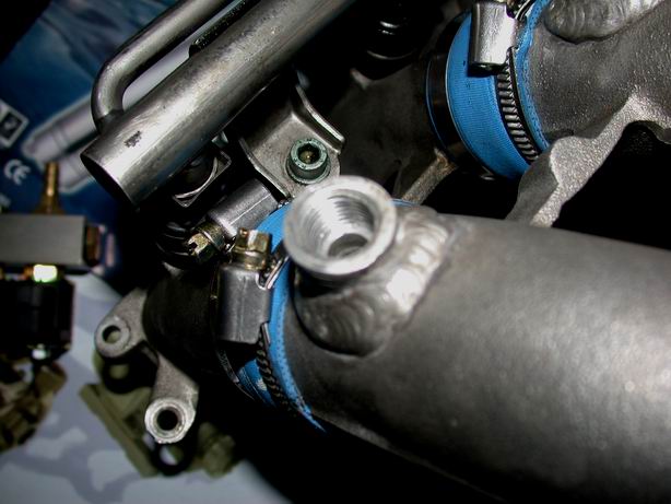

       ทำเป็นเกลียว 1/4 NPT

       อีกมุม

       หัว nozzle ยิงแกส

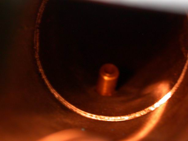

       ภายในท่อไอดีครับ จะเห็นหัว nozzle โผล่ออกมา ทำมุม 45 องศากับแนวอากาศวิ่ง สาเหตุที่ไม่เจาะฝังหัวเพราะท่อไอดีบางมาก จะทำเกลียวได้ไม่แน่น และทำมุมไม่ได้อย่างที่ต้องการครับ

       คุณวสันต์ ลองพิจารณาตำแหน่งนอสเซิ่ล ตามกระทู้นี้ดูบ้างครับ เผื่อได้ไอเดีย
http://www.gasthai.com/boardgas/Question.asp?ID=A10056
