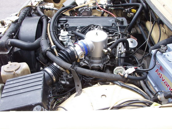

       ผมเข้ามาขอบคุณ และก็อยากจะแบ่งปันประสบการณ์ของผมเพื่อเป็นประโยชน์ต่อผู้ที่กำลังจะติดแก๊ส ในโอกาสต่อไป ตอนนี้ผมเอารูปมาให้ชมกันครับ (ได้ขออนุญาตผู้ติดตั้งแล้ว)
รูปที่ 1 ภายในห้องเครื่องครับ

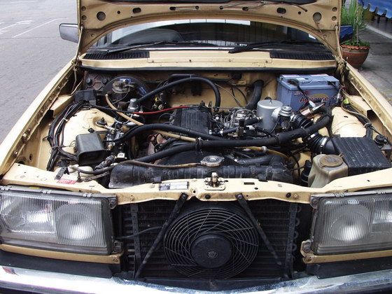

       รูปที่ 2 เป็นกรองแก๊ส กับ หม้อต้ม Hana

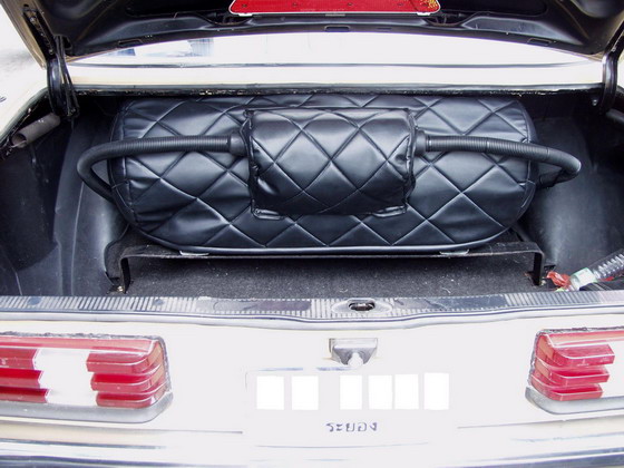

       รูปที่ 3 เป็น Mixer ครับ

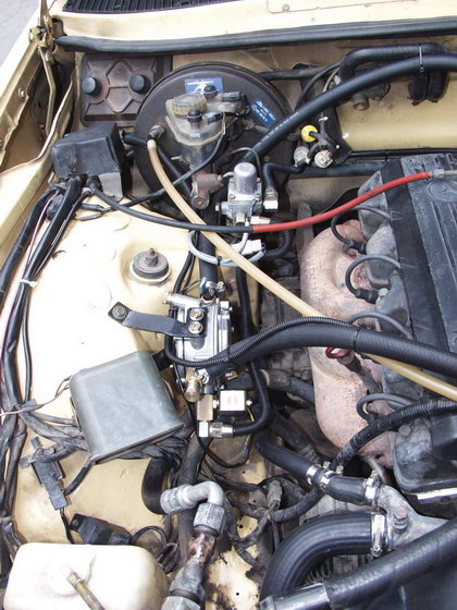

       รูปที่ 4 อีกมุมนึงของ Mixer

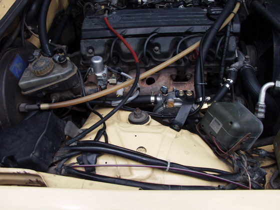

       รูปที่ 5 อีกมุมนึงครับ

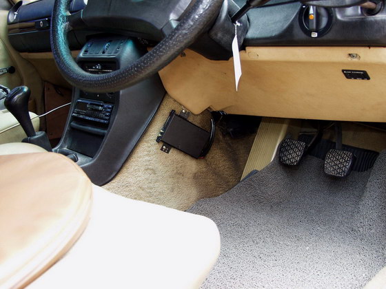

       รูปที่ 6 Switch แก๊ส-น้ำมัน ของผมแบบ Manual ครับ

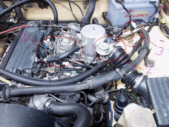

       สวัสดีครับ วันนี้ผมจะมาลองเล่าเรื่องเครื่อง จากที่ไปสอบถามมา ผมไม่ใช่ช่างแต่เป็นแค่คนขับรถคนนึงที่สนใจเท่านั้นครับ
sunset
 จาก Sunset
 ศุกร์, 16/6/2549
21:31
203.114.113.98
       หมายเลข 1 เป็นท่อระบายน้ำมันเครื่องครับ รุ่นนี้ช่างว่ามันพอไปเลี้ยงวาวล์ไอดีสบายๆ ไม่ต้องใช้ออโตลูป
หมายเลข 2 เป็น Mixer แบบ Fix ครับ แต่ตัวนี้ผมเรียกมันว่า Fix ไฟฟ้าเรอะกัน เพราะในขณะโหมดน้ำมันมันจะเปิดอากาศเต็มๆ ลงท่อไอดี ทำให้การวิ่งในระบบน้ำมันเป็นปกติ ส่วนในระบบแก๊สมันจะดึงแผ่นมาปิดอากาศให้เหลือสัดส่วนที่กำหนดไว้ (แบบว่า วงมันเล็กลง) แล้วก็ปรับจูนน้ำมัน ปรับจูนแก๊สก็โอเคครับ
หมายเลข 3 พี่ช่าง(ผมเรียกยังงี้เรอะกัน) วันจะเอารถออก เค้าบอกว่า พรุ่งนี้มาติด โซลินอยส์ ตัดน้ำมัน น้ำมันจะได้ไม่หายเยอะ เวลาเปลี่ยนเป็นแก๊ส มันจะตัดน้ำมันตรงนี้ ใกล้ๆ หัวจ่าย (อันนี้ด้วยความหวังดีครับ) แต่ก็ไม่เห็นติดทุกคันนะ ถ้าน้องๆในอู่ทำ งานเยอะก็อาจจะไม่เรียบร้อย

       หมายเลข 1 อันนี้เป็นท่อน้ำร้อนครับไปผ่านหม้อต้ม แล้วก็มีอีกเส้นแต่มองไม่เห็น ส่วนน้ำเข้าหรือออก เส้นไหนผมลืมถามมาครับ
หมายเลข 2 อันนี้ก็ไม่ได้ถามอีกเหมือนกัน แต่ดูแล้วน่าจะเป็นท่อแก๊สอีกท่อไปเลี้ยง เครื่องรอบเบา ผิดถูกผมไม่ทราบนะ อย่าว่ากัน
