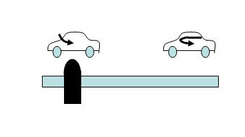

       ลองดูปุ่มปรับระบบลมหมุนวนภายในถ้าอยู่ในตำแหน่งดังรูปกลิ่นภายนอกเข้ามาแน่
