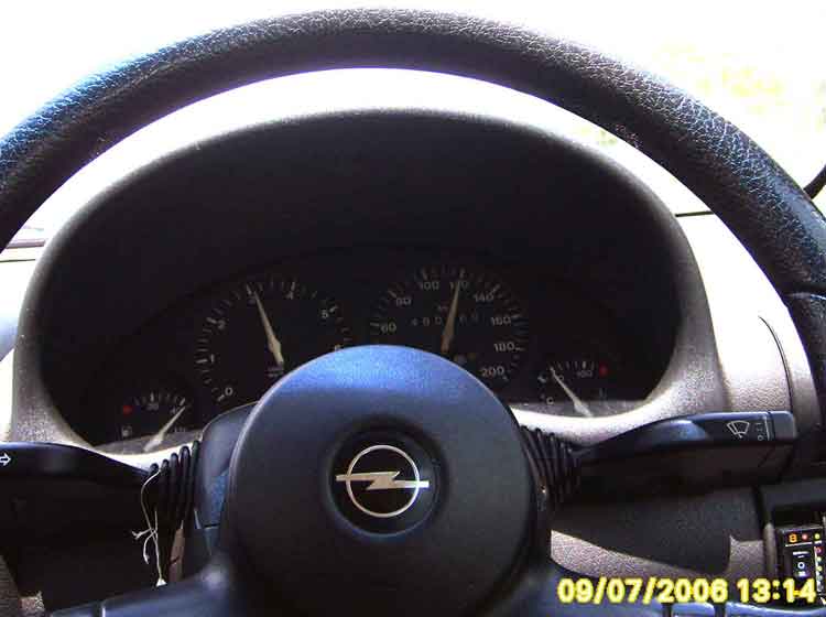

โอเปิล ติดแก๊สแล้ว ไฟเอ็นจิ้นโชว์ แก้ยังไงครับ

       จูนดีๆ ไม่โชว์ครับ ถ้าโชว์แล้วดับเอง ปกติครับ

       มันโชว์แบบไหนล่ะครับโชว์ทันทีเลยหรือเปล่าที่ใช้แก๊ส
ของผมใช้ Opel เหมือนกัน .. เวลาใช้แก๊สไฟโชว์ แต่เวลาใช้น้ำมันไม่โชว์ครับ..
(ใช้ชุดสวิสต์ ของเทคนิคออโต้แก๊ส)
