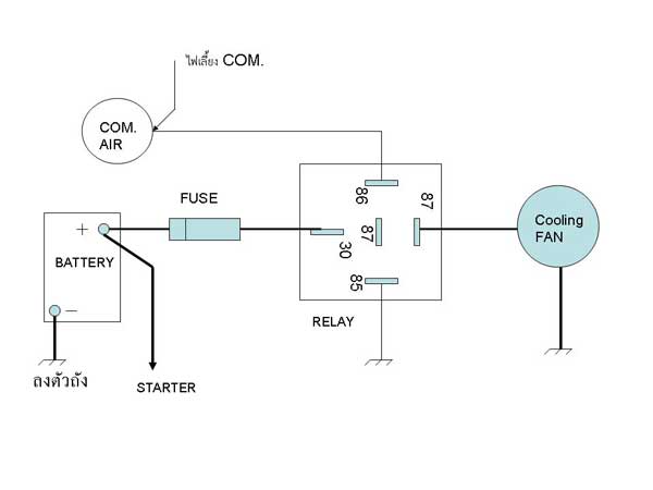

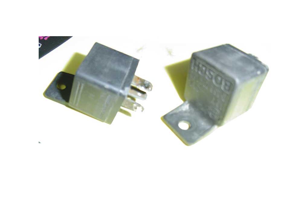

       ดีครับที่คิดจะทำเองผมยินดีที จะสนับสนุนเท่าสติปัญญามีก่อนอื่นคุณต้องเช็คพัดลมที่ซื้อมาว่าเป็นแบบดูดหรือแบบเป่าอาจจะดูจากลุกศรบนตัวพัดลมหรือลองต่อไฟดูหากเป็นแบบดูดต้องติดไว้ด้านในหม้อน้ำ(ด้านติดเครื่องยนต์หากเป็นแบบเป่าติด ด้านหน้าหม้อน้ำและควรอยู่บริเวณตรงกลางของคอยส์ร้อนแอร์สายที่จะต่อควรมีขนาดเท่ากับสายไฟที่มากับพัดลมการเดินสายควรใส่ปลอกสาย(ใส้ไก่)และควรหลีกอย่าให้ติดกับหม้อน้ำส่วนRelayควรใส่เพิ่มเพื่อลดกระแสที่จะเพิ่มขึ้นกับสวิทส์แอร์ใช้ตามรูป และต่อตามวงจรและอย่าลืมต่อฟิวส์ไว้ด้วยขนาดของฟิวส์ต้องดูกระแสของมอเตอร์พัดลม

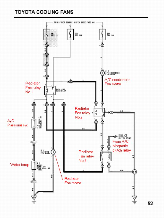

       k num.ก็ให้วงจรมาแล้วแต่ค่อนข้างละเอียดอาจจะไม่เข้าใจลองดูวงจรนี้ก็แล้วกันเลือกเอา
