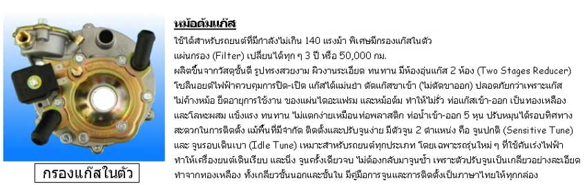

       ลองอ่านสเปคส์ของหม้อต้มแล้วเกิดความสงสัยขึ้นมาในหม้อต้มเห็นมีตัวจูน อยู่ 2 อันคือ ตัวจูนปกติ(Sensitive Tune)และตัวจูนเดินเบา(Idle Tune)อยู่ในตัวแล้วทำใมช่างจึงเพิ่มตัวปรับที่กลางสายด้วย ไม่ใช่เป็นคนเจ้าปัญหาแต่เป็นคนขี้สงสัยครับ

       อย่ามองคนในแง่ลบเพียงแต่ผมเอารูปในwed มาลงเพราะเห็นว่ามีสเปคส์ที่ตรงกับที่สงสัยและผมก็ลบยี่ห้อออกแล้วหวังว่าคงเข้าใจเจตนานะครับถามเพราะอยากรู้ครับ

       อ่อ เซนซิทีฟก็เซนซิทีฟ ส่วน ไอเดิ้ลก็ไอเดิ้ลครับ
ไอเดิ้ล เอาไว้ปรับแก๊สที่จ่ายตอนรอบเดินเบา และเอาไว้ตั้งรอบ
เซนซิทีฟ เอาไว้ปรับความไวของตีนจิ้งจกที่ฉิ่งฉับวาล์วครับ ว่าอยากให้มันเปิดไวหรือช้า เปิดไวก็ปล่อยแก๊สจากห้องลดแรงดันได้มาก และแรงดันสูง
2 ตัวนี้ต้องปรับให้สัมพันธ์กันครับ ถ้าคลยเดินเบาออกมาก แรงดูดตอนเดินเบา ก็จะเข้ามาดูดแก๊สในหม้อต้มได้มาก แต่ถ้าเซนซิทีฟปรับให้ส่งแก๊สจากห้องลดแรงดันได้ไม่ไว แก๊สก็จะเข้าเครื่องไม่สม่ำเสมอ เครื่องก็จะสั่นและไม่มีกำลังตอนออกตัว หรืออาจจะเบาดับไงครับ
และต้องมีวาล์วกลางสายหรือ พาวเวอร์วาล์วไว้ก็เพราะว่า เวลาที่มีแรงดูดมาก ถ้าไม่มีวาล์วกลางสายนี่ แก๊สจะถูกดูดออกไปอย่างหนาเลยครับ ผลที่ได้จะมี 3 แบบก็คือ มันจะกินแก๊สอย่างโหด หรือมันจะวิ่งไม่ออกเพราะแก๊สหนาเกินไป หรือแก๊สท่วมไปเลย ถึงต้องมีพาวเวอร์วาล์วไว้กันแก๊สไว้ให้เครื่องได้บริโภคอย่างพอดีๆ และสร้างบัฟเฟอร์แก๊สในท่อส่งแก๊สก่อนจะส่งเข้ามิกไงครับ

       ขอบคุณครับกระจ่างใสแจ๋วเลย
