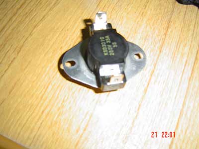

       หลังจากทีนำเสนอAuto Changeควบคุมด้วยอุณหภูมิสำหรับNissan Cefiro A32ไปแล้วรู้สึกว่ามันเจาะจงเกินไปก็เลยไปเดินหาอุปกรณ์ที่สามารถติดตั้งกับรถทั่วๆไปได้อุปกรณ์ตัวนี้เรียกว่า
เทอโมสตัสท์ที่ใช้สำหรับกระติกน้ำร้อนครับหาซื้อได้ที่ห้างอมร เซียรังสิต ล๊อกที่ขายอาหลั่ยเครื่องทำน้ำอุ่นและกระติกน้ำร้อนมีขนาดอุณหภูมิให้เลือกที่นำมาใช้ตัดที 55องศาC ราคาตัวละ 80 บาท

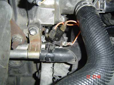

       ดูการติดตั้งเจอท่อน้ำที่เป็นโลหะจัดการได้เลย

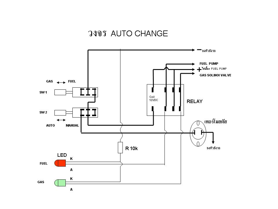

       ติดตั้งเสร็จต่อวงจรตามนี้เลยเทอโมสตัสท์ตัวนี้ปกติขณะเย็นจะต่อวงจรอยู่และจะตัดวงจรเมื่ออุณหภูมิเกิน 55 องศา ฉนั้นถ้าเครื่องไม่เย็นก็จะไม่ต่อเลยนั่นหมายความว่าหากเครื่องยังไม่เย็นต่ำกว่า55องศาก็จะใช้ก๊าซไปตลอด..จบภาระกิจ ครับ

ที่ผมใช้ อยู่ ตัดที่ 75 องศา ตัวละ 15 บาทครับ

       ผมแกะจากเครื่องทำน้ำอุ่นเก่าๆ ใช้ได้เหมือนกันน่ะ

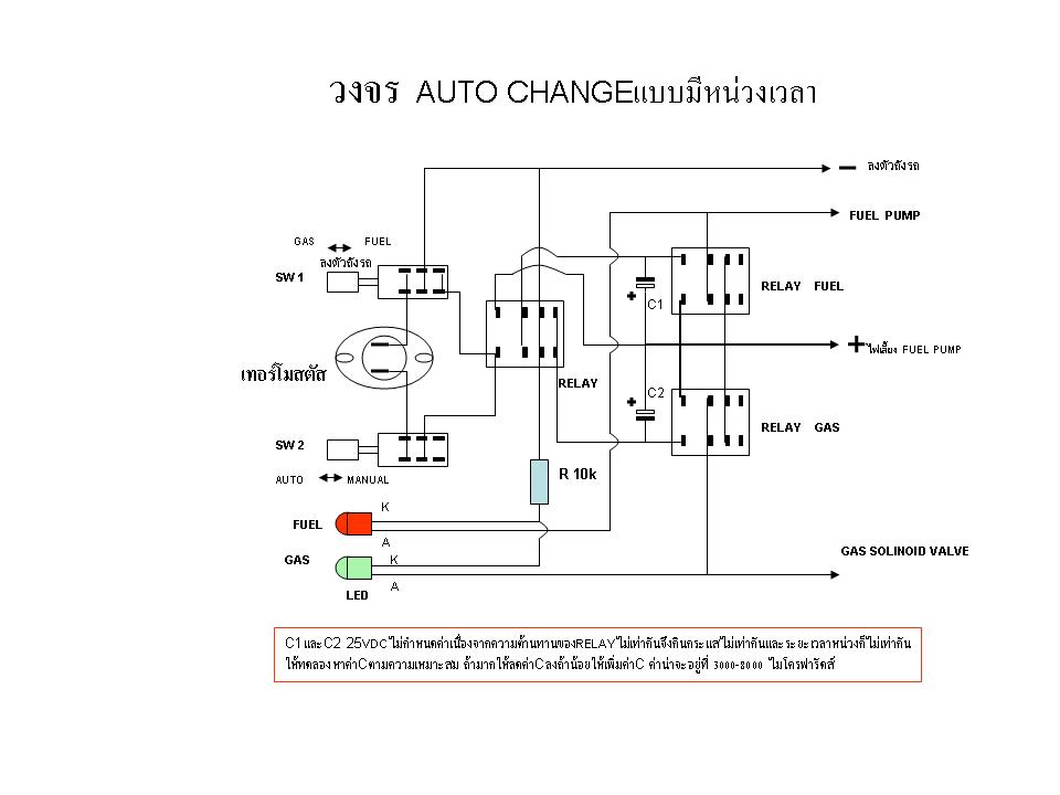

       เครื่อง บี 14 คาร์บิว นิสสันติดตั้งได้ไหมครับ เพราะระหว่างใช้น้ำมันจะเปลี่ยนไปแก๊สต้องดันสวิตไปตำแหน่ง OFF และขับไปจนกว่าน้ำมันในแอ่งคาร์บิวหมดคือมีอาการรอบตกจึงผลักสวิตไปตำแหน่งใช้แก๊ส ซึ่งก็เป็นปัญหาถ้าเป็นจังหวะที่รถติดต้องเบรคแล้วเครื่องดับครับ

       จุดประสงค์ที่ทำคือต้องการอุ่นแก๊ซและให้น้ำมันไปหล่อลื่น และให้ระบบน้ำมันได้ใช้งานซึ่งปรกติจะใช้เฉพาะทีเครื่องเย็นต่ำกว่า55องศาเท่านั้นของผมถอยไม่พ้นประตูบ้านก็เปลี่ยนแล้วไม่ทันไปสร้างปัญหาสังคมปัญหาของรถแต่ละคันอาจแตกต่างกันจึงอยากให้คุณทดลองตามนี้แล้วแจ้งผลให้ทราบเพื่อช่วยกันแก้ไข
1 เปลี่ยนจากน้ำมันเป็นแก๊ซเลยโดยไม่รอน้ำมันหมดอ่างก่อน(ทำใมต้องรอผลักไปที่แก๊ซเลยไม่ได้หรือ)
2 หากOffแล้วกี่วินาที จึงเปลี่ยนแล้วทำให้เครื่องรอบไม่ตก(ไม่ต้องรอรอบเครื่องตก)แล้วเดินเรียบดี

       คุณก๊าซเฒ่าครับ ถ้าเปลี่ยนไปใช้แก๊ซเลยเครื่องดับเนื่องจากยังมีน้ำมันค้างอยู่ในคาร์บิว ผมเคยลองนับอยู่ประมาณ 30 วินาที แต่ไม่แน่นอนขึ้นอยู่กับรอบเครื่องยนต์ที่เราใช้ขณะนั้นถ้าจอดอยู่ 800 รอบต่อนาทีก็จะนานกว่า แต่ถ้าขับอยู่และใช้รอบเครื่องอยู่ที่ 2,500 รอบ ก็นับอยู่ระหว่าง 30-35 วินาทีครับ

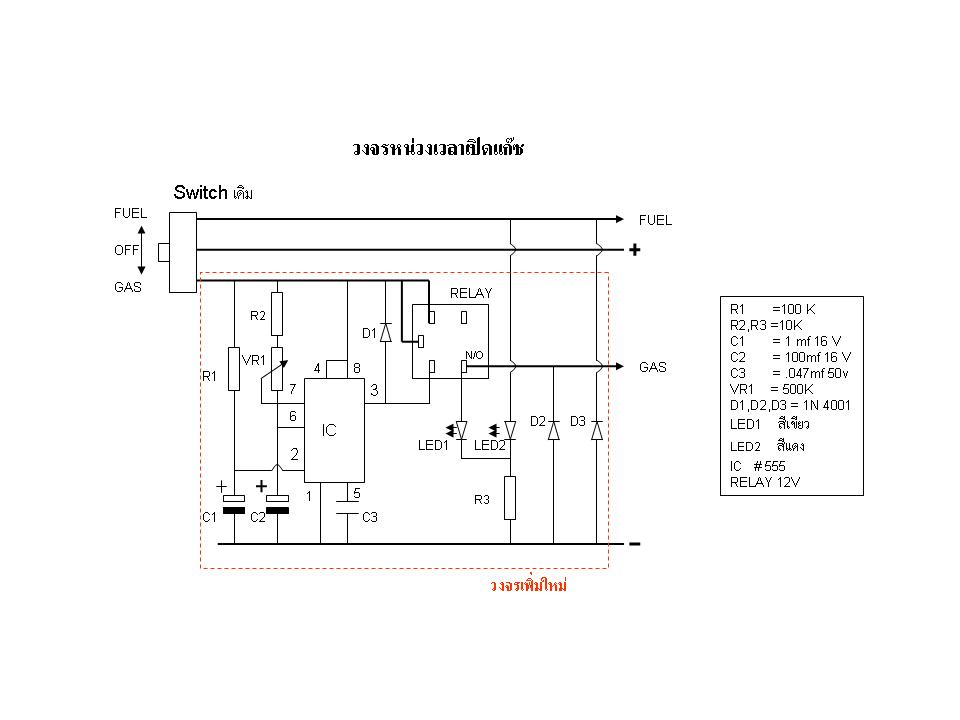

       ขออภัยอย่างแรงสำหรับวงจรสลับน้ำมัน/แก๊ซมีหน่วงเวลาที่เกิดการผิดพลาดแก้ไขให้ใหม่แล้ว คงไม่ว่ากันนะ

       K ชาย รถคุณอาการน่าจะตรงข้ามกับคันอื่นคงต้องทำวงจรเสริมเฉพาะขอเวลาหน่อย หรือใครมีไอเดียช่วยKชายดัวย
pnn79
 จาก ก๊าซเฒ่า
 พุธ, 31/5/2549
17:25
203.156.42.170
       K ชายลองเอาวงจรนี้ไปลองดูก่อนขณะเมื่อเปลี่ยนจากน้ำมันเป็นแก๊ซ วงจรจะหน่วงเวลาไม่ให้วาวส์แก๊ซทำงานจนกว่าจะได้เวลาที่กำหนดไว้สามารถปรับเวลาได้โดยการปรับ VR1 0 -70 วินาที
