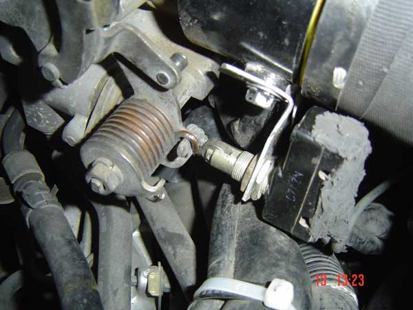

       เฮ้อส่งได้แล้วแต่ใหญ่ไปหน่อยคนเราไม่ได้รู้ไปทุกเรื่องแต่อยู่ที่ความพยายามอภัยกันนะรูปนี้แสดงการติดตั้ง Limit Switchที่เห็นเลอะคือSiliconeเอาไว้กันน้ำราคาประมาณ 100 บาทแต่อันนี้เก็บมาจากกระเป๋า โดเรม่อน

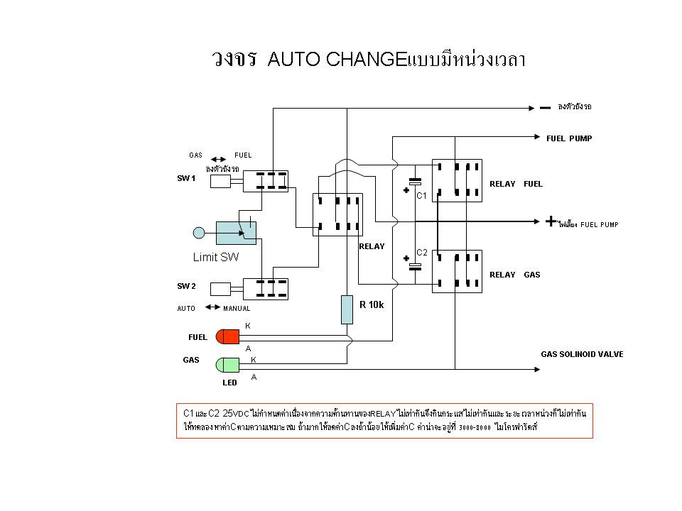

       อันนี้คือวงจรพยายามเขียนเหมือนจริงไม่ใช้สัญญาลักษณ์ทางไฟฟ้าเพื่อความเข้าใจ

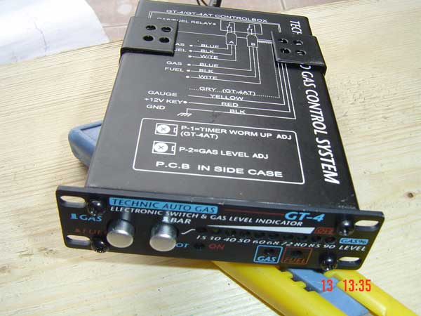

       Switchผมใช้รุ่นนี้ต้องนำมาแก้ไขกันคงไม่โดนลิขสิทธิ์นะ

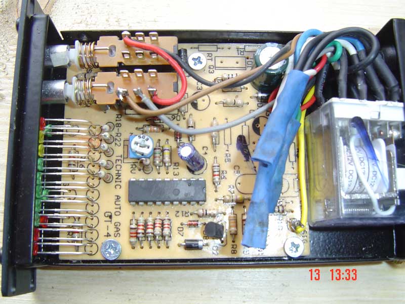

       ข้างในเป็นเช่นนี้มีการตัดลายปลิ๊นเล็กน้อยไม่ได้ถ่ายรูปไว้เลยไม่ได้เอามาให้ดู หลักการทำงานผมเขียนลงในบทความแล้วคอยอ่านก็แล้วกันเท่าที่ใช้อยู่ก็ทำงานได้ดี2-3นาทีในตอนเช้าก็เปลี่ยนแล้วจะเร็วหรือช้าอยู่ทีการตั้ง ระยะLimit สำหรับท่านที่ใช้รถยี่ห้ออื่นเดี๋ยวจะหาอุปกรณ์ที่ติดตั้งง่ายๆมาแนะนำกันต่อไปสวัสดีครับ

       รบกวนถามด้วยครับ
limit switch คือสวิทช์แบบไหน ใช้ทำอะไรครับ
เท่าที่ดูรูป คือเอาไว้แถว ๆ ลิ้นคันเร่ง เพื่อมาใช้ on สวิทช์ตัวนี้ใช้มั๊ยครับ
สนใจอยากลองทำดูบ้างครับ
pnn79
 จาก ก๊าซเฒ่า
 อังคาร, 23/5/2549
11:17
203.156.42.71
       ถูกต้องครับคุณอีคาร์69 Limit Switch หาซื้อได้ที่ นัฐพงษ์ เซียรังสิตแต่จะติดตั้งแบบนี้ได้เฉพาะเซฟิโร่ A32 ยี่ห้ออื่นไม่ทราบมีแบบนี้หรือเปล่าผมมีอีกระบบหนึ่งที่ง่ายกว่าลองดูที่กระทู้ "Auto Changeควบคุมด้วยอุณหภูมิติดตั้งง่ายๆสำหรับรถทั่วไป"

ผมจะใช้เทอโมสตัทแทน Limit Switch ก็ได้ใช่มั๊ยครับ
แล้วถ้าไม่รบกวนพี่จนเกินไป อยากให้ยุบสวิทช์สองตัวให้เหลือแบบ 3 จังหวะในตัวเดียว
แบบที่เขาขายกัน แก๊ส/น้ำมัน/ออโต้ (ไม่ทราบจะทำได้มั๊ยครับ)
แต่ถ้าไม่ได้ก็ไม่เป็นไรครับ
ขอบคุณพี่ก๊าซเฒ่ามาก ๆ นะครับ เกือบตัดใจซื้อของนอกราคาเป็นพันซะแล้ว

       จำได้ว่าหลังคำตอบที่ 14 ก่อนคำตอบของผมจะมีอีกคำตอบนึงของพี่ก๊าซเฒ่านะครับ
มันจะเป็นรูปวงจรแบบมีหน่วงเวลาด้วย แล้วมันหายไปไหนเนี่ย.....
วันนี้ไปบ้านหม้อซื้อของมาหมดแล้ว แต่รูปการต่อมันหายไปแล้ว
สงสัยจะไม่ได้ทำแน่ ๆ เลย
pnn79
 จาก ก๊าซเฒ่า
 จันทร์, 29/5/2549
09:10
203.156.42.71
       ขอโทษอย่างแรงโดยเฉพาะคุณอีคาร์เนื่องจากวงจรที่ให้ไปไม่ Workจึงลบออกไปแต่ได้แก้ไขให้ใหม่แล้วคงไม่โกรธกันนะ
